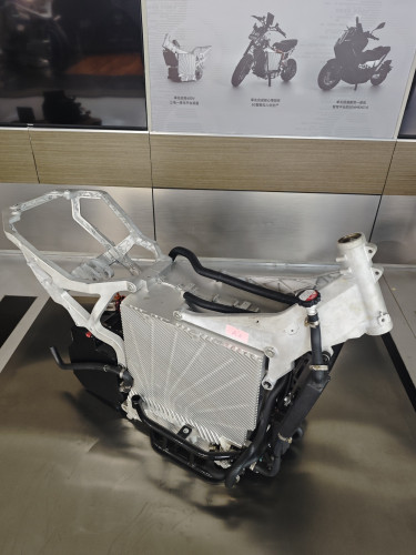

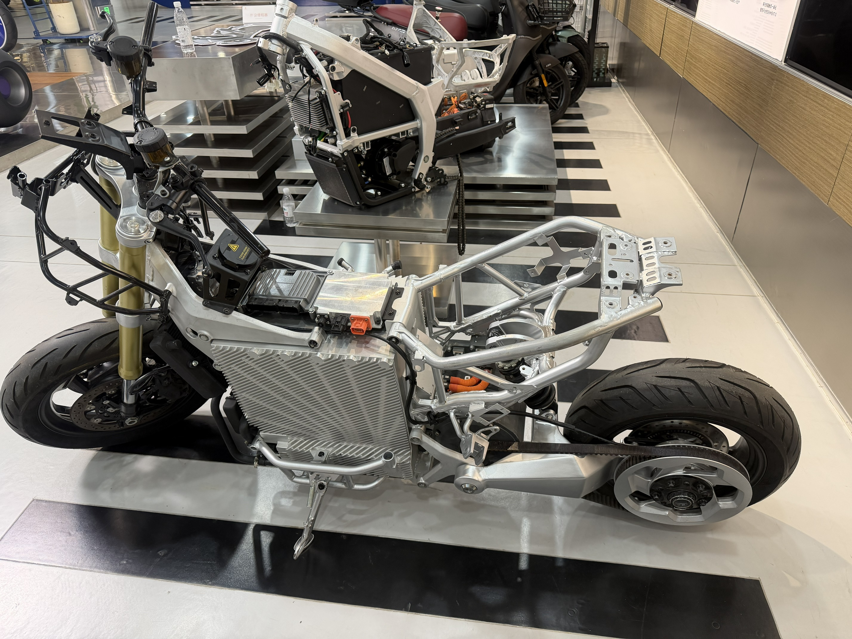

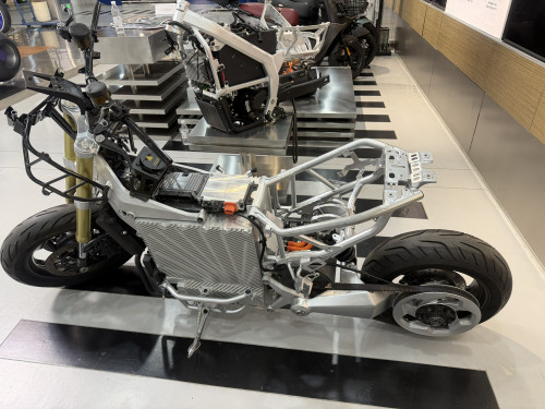

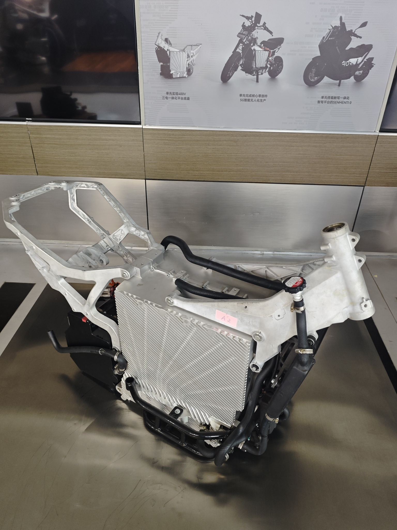

So sieht die Rahmenkonstruktion jetzt aus, Batteriekasten als tragendes Element:
EDIT: das untere ist noch ein Entwicklungsmuster mit Alu-Heck. Das Heck ist serienmäßig ein geschweißtes Stahlrohr- und -Blechkonstrukt, sieht jetzt so aus und wird wohl meine Aufmerksamkeit bezüglich Wachsapplikation brauchen... . .
Und der Motor braucht doch keine Flüssigkühlung mehr, da er dank 400V nur noch mit sehr zahmen Strömen auskommt, und dank viel weniger I gemäß P=I²xR nur noch sehr wenig Verlustleistung generierend. Immer vergleichend mit z.B. Zeros 100V System.
