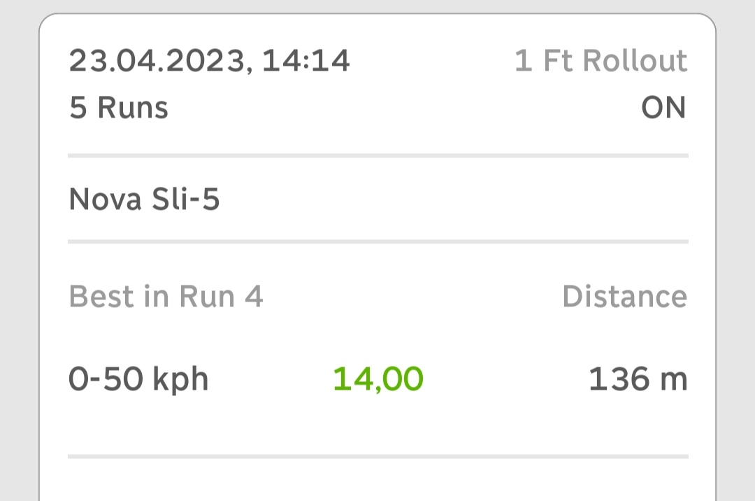

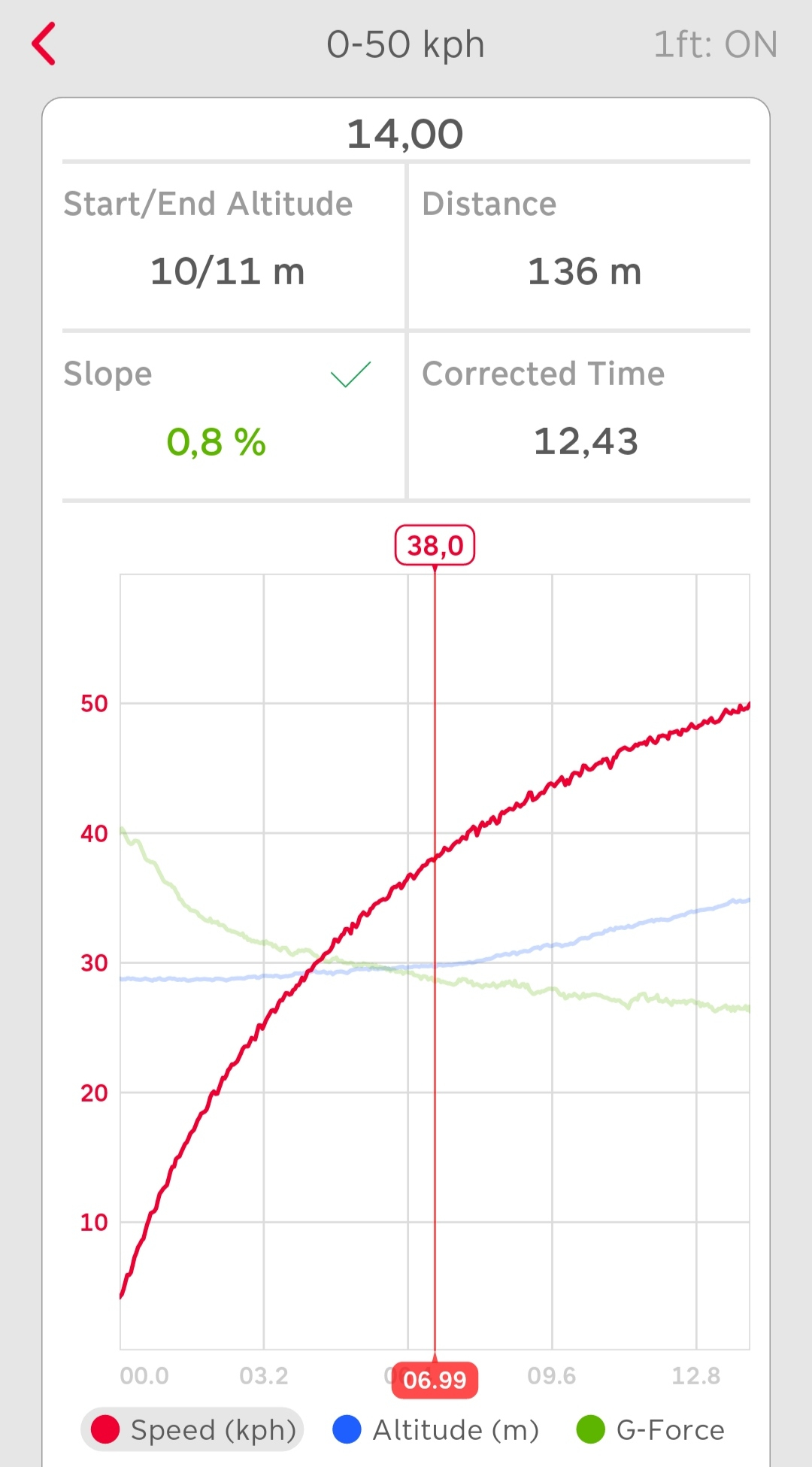

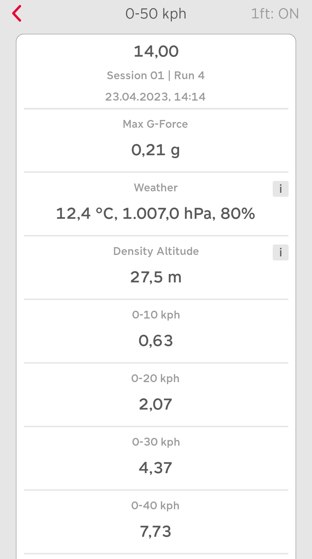

Falls es jemanden interresiert: Ich hab heute nochmal professionelle 0 auf 50 kmh Messungen (mit der RaceBox) gemacht. Das ist ja immer der Wert, der bei Beschleunigungen von E-Rollern gern herangezogen wird.
Hin ging es immer leicht bergaug, zurück leicht bergab. Daher steht im Screenshot der korrigierte Wert von 12,43 Sekunden. Das ist der "echte" ermittelte Wert. Gefahren bin ich effektiv zwischen 14,0s und 14,5s.
Das kommt natürlich an die 125er-Klasse zwischen 3s und 5s in keinster Weise ran!
Anhand der roten Kurve sieht man, wie schön gleichmäßig der Roller beschleunigt.

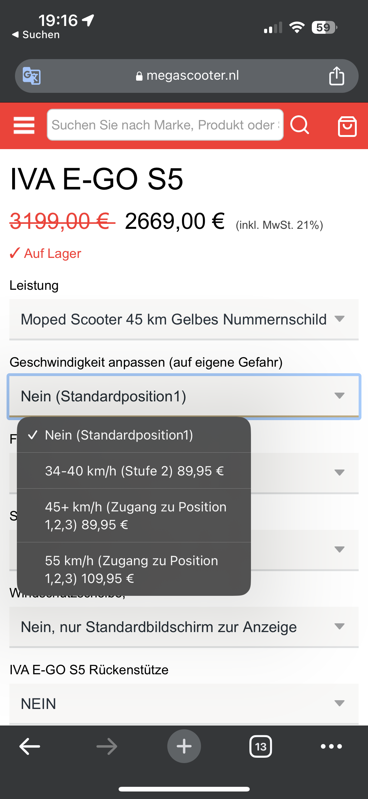

Da gib’s ja beim Holländer die Auswahl mit der Standard Geschwindigkeit. Was genau meinen die mit den 45+?
Ist er dann schneller als Standard? Weil die 55+ wären mir doch zu gefährlich! Hat da Jemand eine Ahnung ?
Mit freundlichen Grüßen
