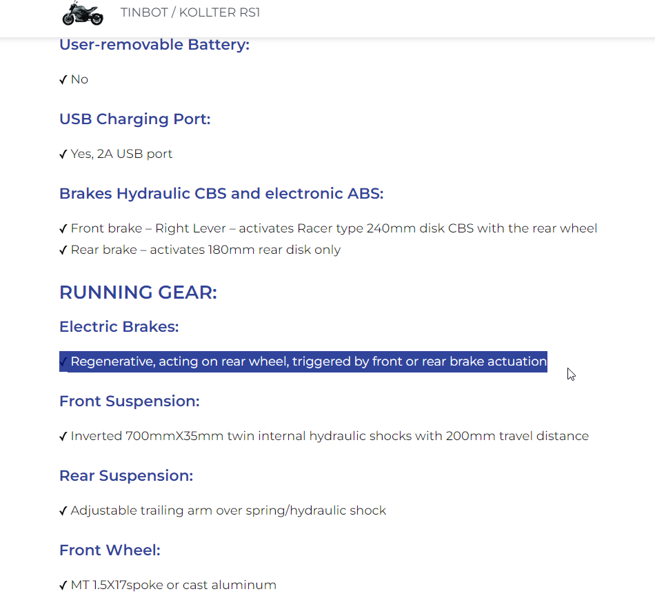

Die Tinbot RS1 ist ja in den USA als Kollter bekannt. In den Technischen Daten steht das eine Rekuperation durch drücken der Bremsen aktiviert wird. Also kann die Rekuperieren.
Hat mal jemand ein paar Bilder vom inneren der Maschine? Im netzt ist nichts zu finden, kann doch nicht sein das die noch keiner zerlegt hat.

Die Rekuperationsfunktion ist nicht aktiv

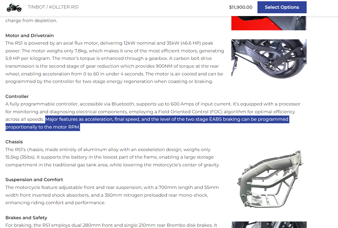

Auch hier wird mit EABS beworben.
Vielleicht lässt sich das nachträglich einschalten, hat schon jemand versucht zugriff zum Controller zu bekommen?

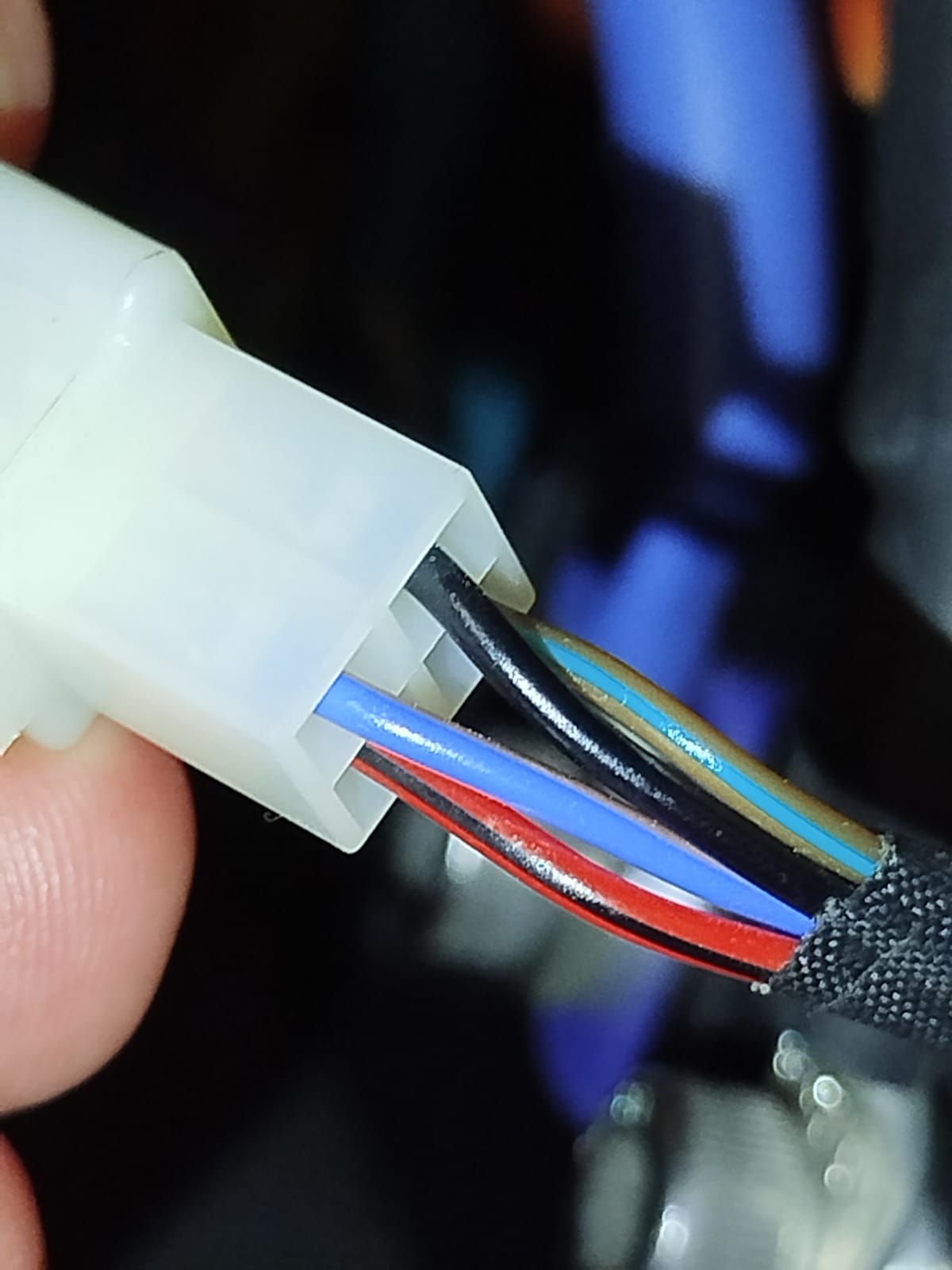

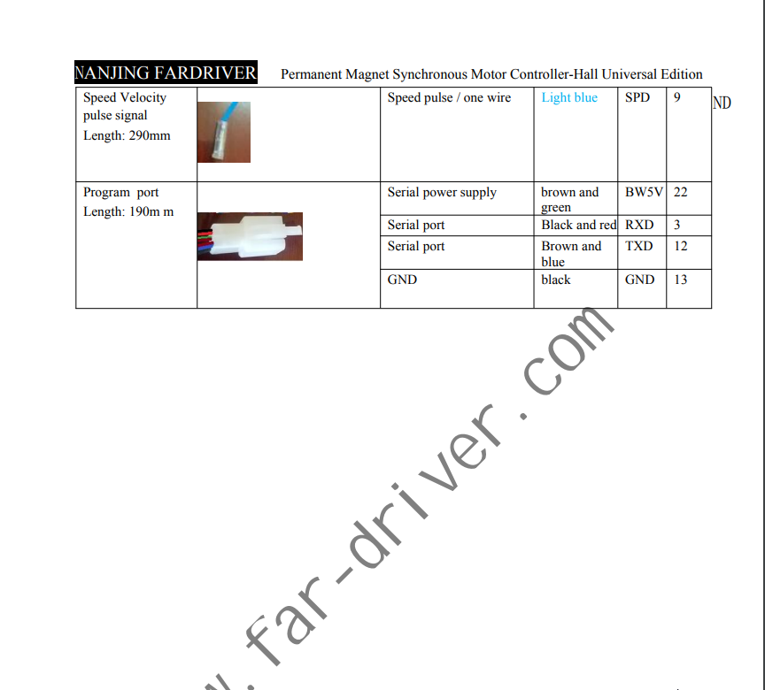

In der Tinbot RS1 ist ein Nanjing Fardriver KL72v350A eingebaut. Vielleicht lässt der sich mit einem Bluetooth Adapter von Fardriver auslesen.
die Kabelfarben passen zu dem Stecker an der Tinbot der nicht belegt ist.
