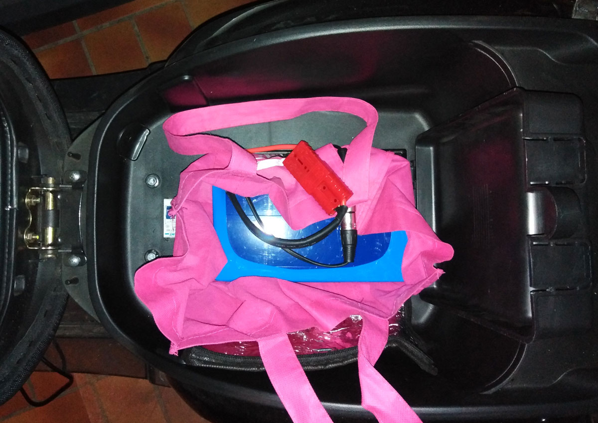

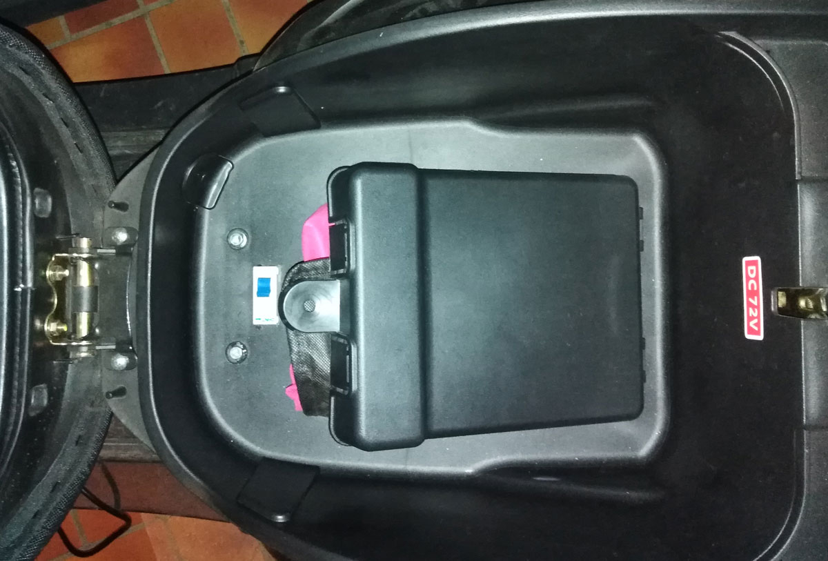

Ich habe letztendlich nach einigem hin und her von Nova-Motors meine Blei-Akkus auf Garantie getauscht bekommen.
Zwischenzeitlich hatte ich mich aber kurzfristig für einen Umbau auf Li-Ion entschieden da die Zeit dränge weil ich auf den Roller angewiesen war.
Ich habe auf diesen Akkupack umgebaut.

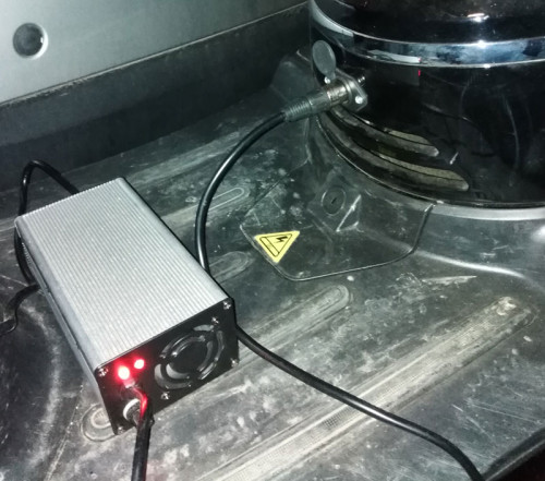

Ich habe möglichst wenig geändert. Der Akkupack steht in einem der "alten" Akkutaschen. Das Ladekabel mit XLR-Anschluss habe ich so verlängert, dass an der Original Ladebuchse geladen werden kann. Der Akku passt exakt so rein, dass ich die Anschlüsse unter der Serviceklappe(?) unter dem Sitz anschließen konnte. Ich habe den Akku noch in eine umgenähte Stofftasche gestellt
damit ich ihn herausnehmen kann und bei Bedarf auch außerhalb des Rollers laden könnte.
Die Controller-Einstellungen habe ich unverändert gelassen. Das funktioniert alles tadellos.

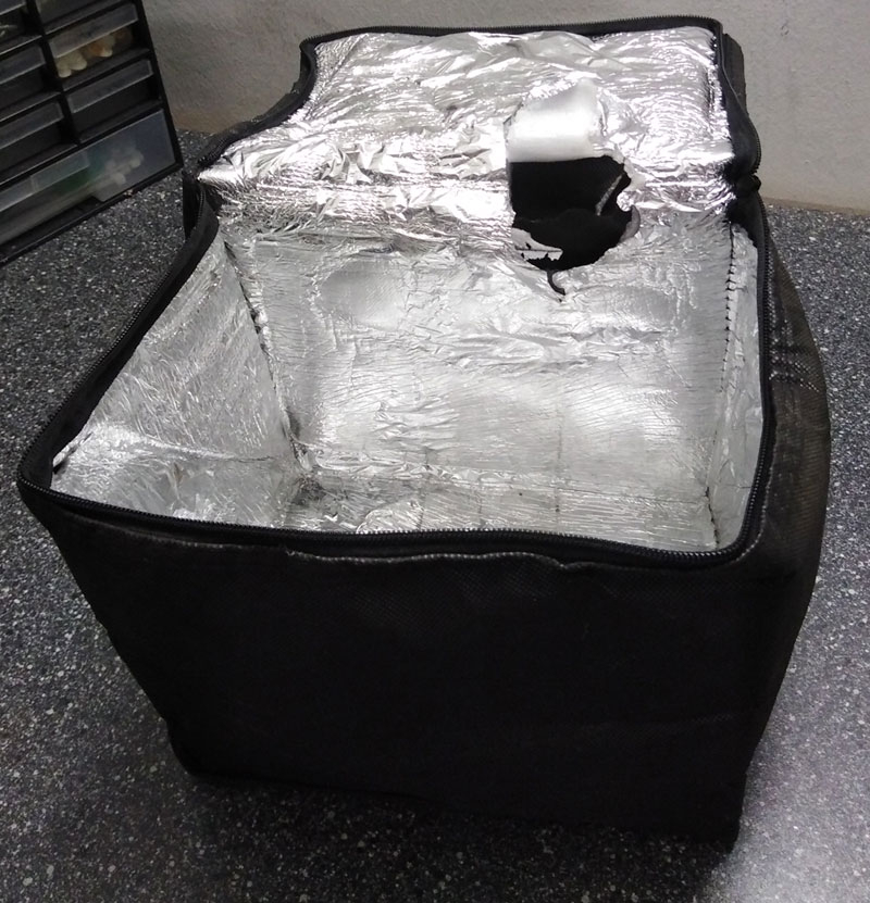

Das ist wirklich eine nette Taschenfarbe - und eine gute Idee bei einem grifflosen Ersatzakku
Und ja, moderne Lithium Akkus haben einen viel geringeren Innenwiderstand als Bleier, was neben dem verringerten Gewicht der Grund für die viel bessere Spritzigkeit ist.
