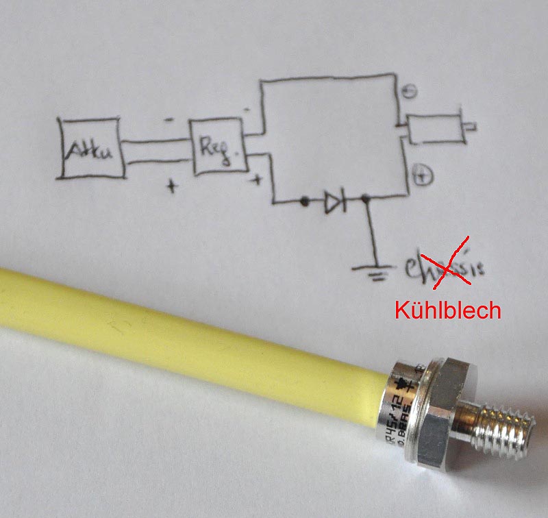

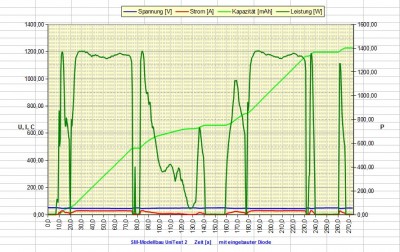

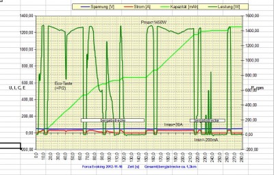

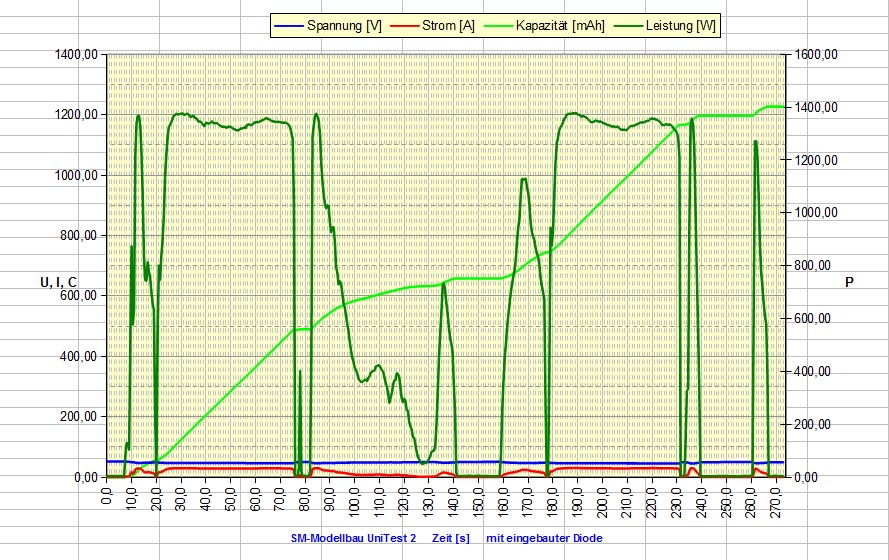

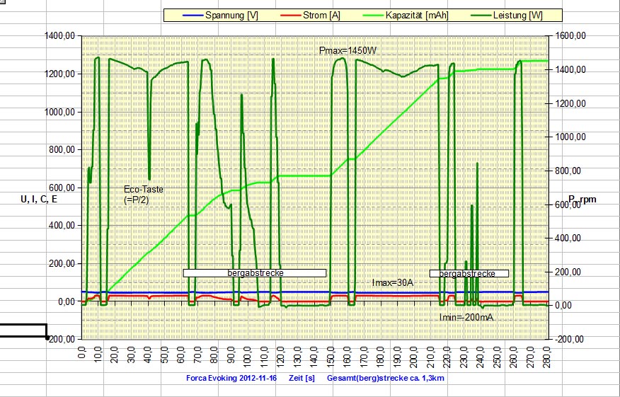

Zuerst wollte ich das Chassis als Kühlblech für die Diode (die muß immerhin 30A verbraten können) verwenden. Ich habe aber dann die Minuspole des Reglers messen wollen und bin auf keine gemeinsame Masse gekommen. Ich denke dass hier bereits die Schutzfunktion des Reglers zu messen ist.
Somit habe ich mich entschieden ein vom Chassis isoliertes Kühlblech aussen am Roller zu montieren und den Pluspol der Diode damit zu verbinden (Schaltung wie am Bild)
Es handelt sich um eine Hochleistungs-Silizium-Diode Semikron SKR 45/12 Gehäuseart Case E 12 I(F) 50 A Sperrspannung U(R) 1.2 kV welche zB bei Conrad unter der Best.-Nr.: 160709 - 62 zu beziehen ist.
So habe ich die Diode zw. Regler umd Motor geschalten:
Auf den folgenden zwei Bildern kann man gut sehen, das im ersten Bild ohne Diode ein kleiner Strom von 200mA in den Regler geführt wird. Dauert dieser über 10Sekunden so muß man "neu starten".
Im zweiten Bild wird dieser kleine Rückstrom (besser gesagt der gesamte Strom) nicht bis zum Regler gelassen. Der Regler bekommt somit nicht die Information das gebremst wird. Die Energie wird über die Diode als Wärme abgeführt.
Vom Scooter habe ich im Moment keine Bilder. Auf Wunsch kann ich aber welche bei Tageslicht einmal machen
Ich dachte es interessiert eh keinen genauer, da außer Dir keine/kaum Rückmeldungen kamen
