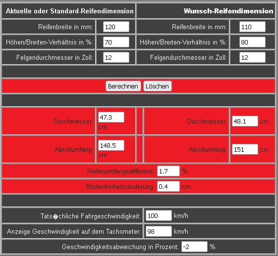

Ich klinke mich mal hier ein,obwohl ich nur den Hawk3000 fahre.Mein Hawk fährt vorne 110/70/12 und hinten 120/70/12.
Letzten Sonntag habe ich mit Ach und Krach einen neuen Kenda 110/70 aufgezogen,weil das schlackern vom Lenker immer
schlimmer wurde.Problem gelöst.Demnächst,wenn mein Bridgestone 110/80/12 aus Griechenland mich erreicht,werde ich mir
diese Arbeit nicht nochmal antun.Doch warum habe ich mich zu einem höheren und schmaleren Reifen entschieden.Laut techn.
Reifenschule zeigt der Tacho dann 2km/h weniger an,was aber bei 3km/h Vorlauf sicher nicht schlimm wäre.Aber das der Roller
dann 2km/h schneller wird,ich kanns kaum abwarten.Dann dürften echte 49-50 km/h bei vollen Akku drin sein.Die 110er Breite
habe ich gewählt,damit der Roller agil im "Anzug" bleibt.Größere Umfang bedeutet ja auch träger im Anfahren.Ich bin gespannt.

Mit deinen 120/70-12 hast du doch auch schon einen wesentlich größeren Umfang, oder ist das die OrIginalbereifung beim Hawk?
Auf dem Falcon ist original 90/70-12
Ich finde tatsächlich, dass man das beim Beschleunigen nur minimal merkt. Die max. Geschwindigkeit ist gemessen mit Handy GPS tatsächlich jetzt nur noch 1-2 km/h unter Tachoanzeige. Vorher waren es ca. 5 km/h weniger bei der Maximalgeschwindigkeit.

So ist es,das ist die Originalbereifung.Eine Zumutung wie ich finde.Mit meiner Kombi gleiche ich den Tacho um 2km/h aus.Frankomat hat geschrieben: Sa 2. Nov 2024, 10:04 Mit deinen 120/70-12 hast du doch auch schon einen wesentlich größeren Umfang, oder ist das die OrIginalbereifung beim Hawk?
Grüße!
Allerdings noch schmaleren Reifen traue ich mir nicht zu.Ich hatte mir neulich einen 110/90/12 fürn schmalen Taler gegönnt.
Sieht aber ganz danach aus,daß der nicht in den Radkasten passt.Dann würden wir schon von 6km/h Differenz reden.
