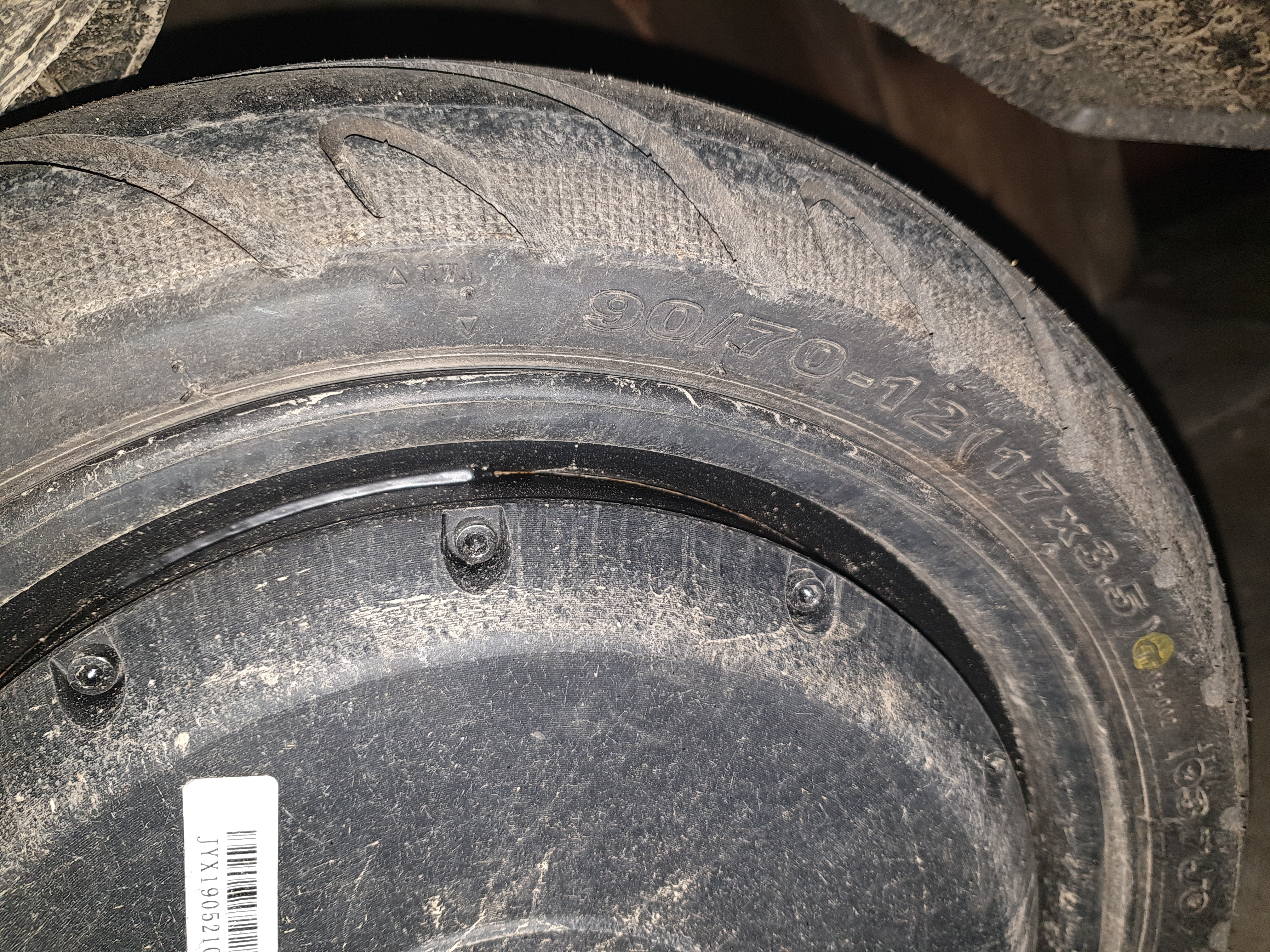

Hallöchen zusammen,
hat schon jemand hier im Forum mal seine Bereifung auf dem Falcon gegen andere getauscht?
Ich suche gerade im Internet nach Allwetterreifen für den Roller, nur bei den Originalmaßen finde ich nichts.
Diese sind ja 90/70-12.
Selbst wenn ich was in die Breite gehen würde, also 100/70-12 finde ich nichts.
Hat da jemand eine Lösung bzw. Reifen die er empfehlen könnte?
Liebe Grüße Striker

bist Du mit 70/90-12 sicher ? da schmalste was ich kenne ist 90/90-12, aber da nur Sommerreifen

Danke schon mal für die Antwort.slothorpe hat geschrieben: Fr 6. Dez 2019, 07:55 bist Du mit 70/90-12 sicher ? da schmalste was ich kenne ist 90/90-12, aber da nur Sommerreifen
Ja, ich bin mir sicher, hier ein Bild zum Beweis: Die Maße stehen auch (leider) so in den Papieren.

Ach so 90/70... sieht man ja auch, der Reifen ist extrem flach....
So eine seltsame Reifengröße habe ich noch nicht gesehen, scheint es nur auf China-Elektrorollern zu geben....
Fürchte da kann Dir leider keiner helfen, sorry...

Also, nach viel Eigenrecherche und Kontakt mit Herr Schnorbach von Futura gibt es was neues.slothorpe hat geschrieben: So 8. Dez 2019, 10:23 Ach so 90/70... sieht man ja auch, der Reifen ist extrem flach....
In einigen Wochen soll wohl eine Alternative verfügbar sein.
Diese soll allerdings nur anderes Profil und keine andere Gummimischung aufweisen. Ich kann ja berichten falls ich die Reifen hier habe und die montieren lassen kann.
Scheint nämlich hier in der gegen schwer zu sein jemand zu finden der sich an die hintere felge wagt.

Re: Futura Falcon 3400 Bereifung
https://de.reifenwerk-heidenau.com/modu ... fengroesse
Heidenau hat die. auch in 100-90
sowohl Sommer, als auch Winterreifen. wirst du nur bestellen müssen

Sorry, war beim Zubettgehen, deswegen hab ich es nicht richtig gelesen.
Alternativ könnte Heidenau dir allerdings 110-70 liefern.
Der Tacho zeigt dir dann 6% weniger an, und der Durchmesser wird um 1,4cm größer.
Da die Tachos meist eh um 10% zu hoch anzeigen, dürfte das kein Problem sein, du musst aber zwischen Schutzblech und Reifen noch mindestens 3cm Platz haben.
Alternativ kannst du die passenden Reifen bei Futura bestellen.

Hallo und herzlichen Dank für die Antwort,
die Traglast ist ja mit 125kg bei den originalen Reifen ohnehin recht dürftig,
Platz wäre reichlich vorhanden.
Die Frage ist halt nur inwiefern andere Reifengrößen zulässig sind für den Fall
der Fälle..
Beste Grüße
der Fälle..
