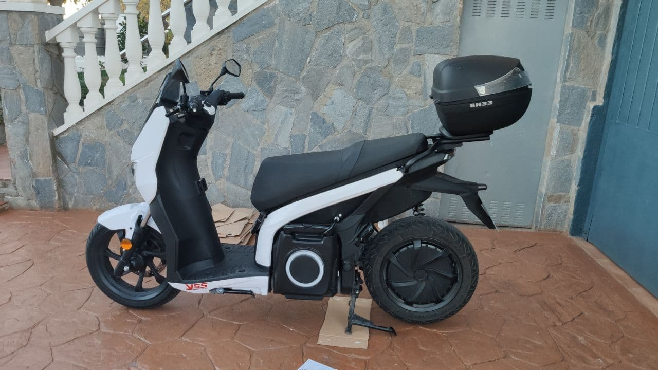

pfeifferl
Beiträge: 265
Registriert: Mo 7. Okt 2019, 15:49
Roller: Silence S01
PLZ: 1140
Wohnort: Wien
Tätigkeit: IT-Techniker
Re: Zubehör und nützliches
Beitrag von pfeifferl »

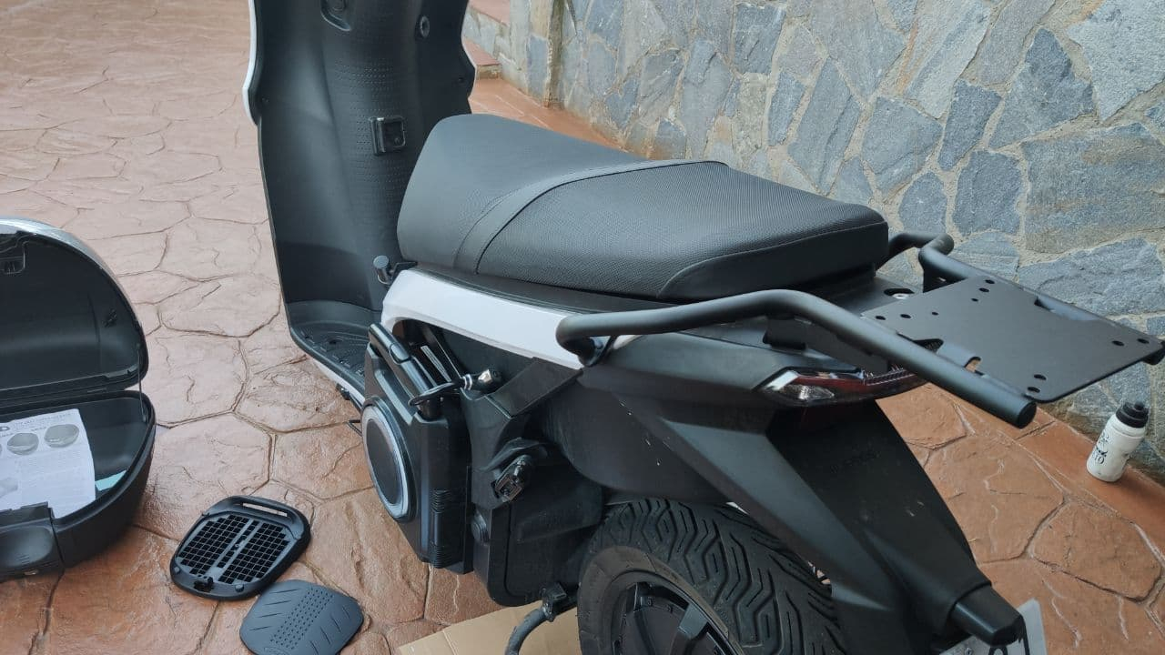

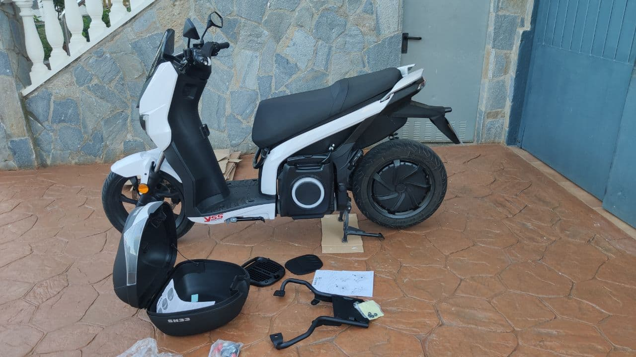

Hier Fotos von einem spanischen Kollegen, der den Shadträger verbaut hat. Passt gut und wirkt sehr wertig.
lG

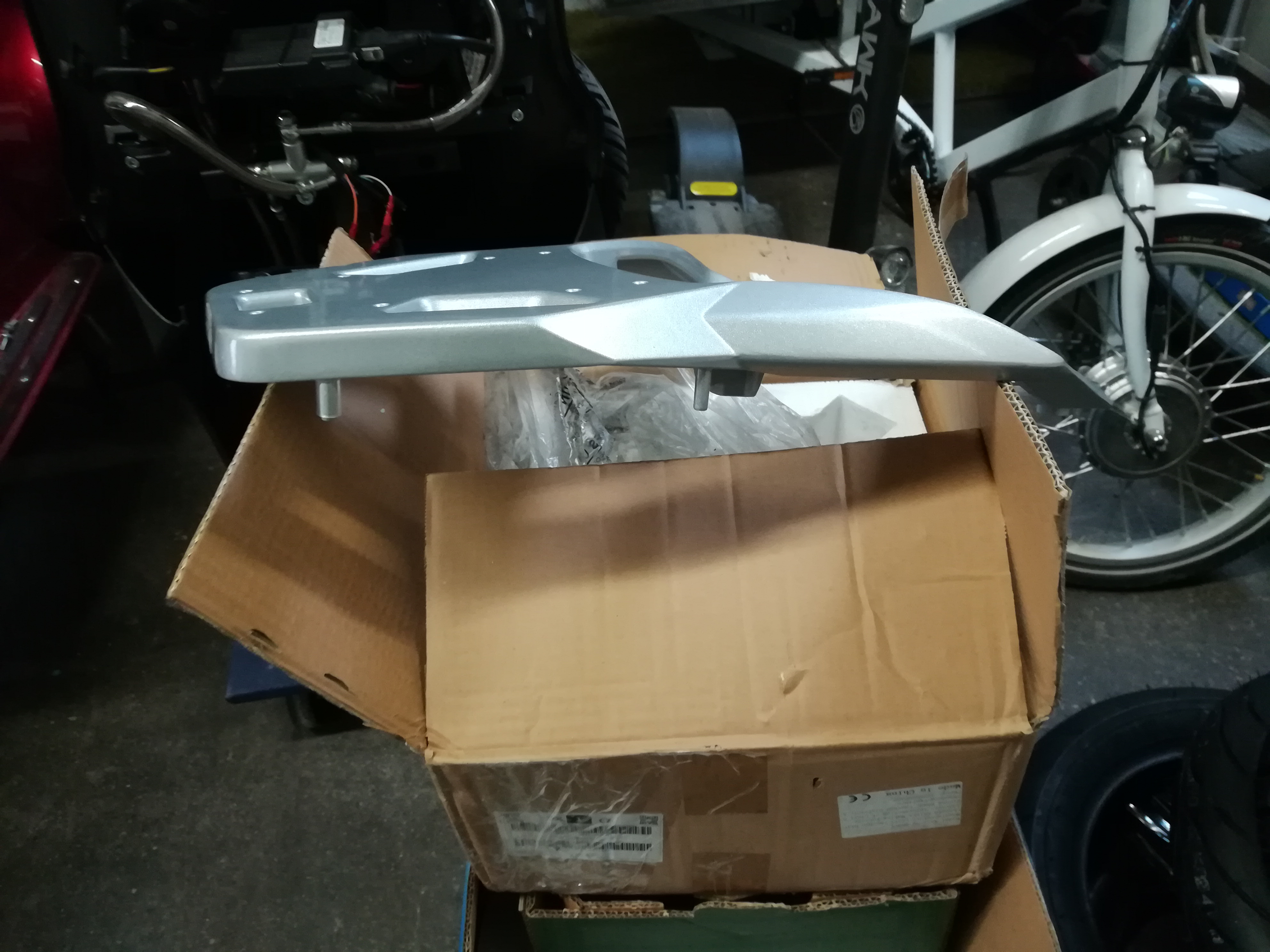

Moin!
Bei mir ist heute das original Silence Top Case angekommen zusammen mit Adapterplatte - leider aber keine Montageanleitung. Hab zwar schon grob eine Vorstellung, aber die langen Befestigungsschrauben passen anscheinend nicht durch die Bohrungen des original Gepäckträgers, obwohl die Position genau stimmt... Mit Kraftaufwand eindrehen? Gefällt mir nicht...
Hat jemand eine Anleitung? Es gibt auch überzählige Schrauben und andere Teile, deren Fjnktion ich noch nicht verstehe.
LG Markus

Genau den hat mir Alexander auch montiert... Dann probiere ich selbst. Habe den Eindruck, dass die Platte mit universalteilen geliefert wird, z.B. auch für andere Träger.

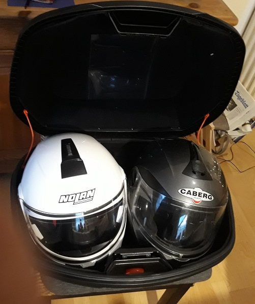

Ortenauer
Beiträge: 100
Registriert: Mo 30. Nov 2020, 05:55
Roller: - NIU NQi, - Silence S01
PLZ: 77xxx
Beitrag von Ortenauer »

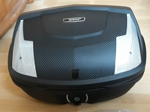

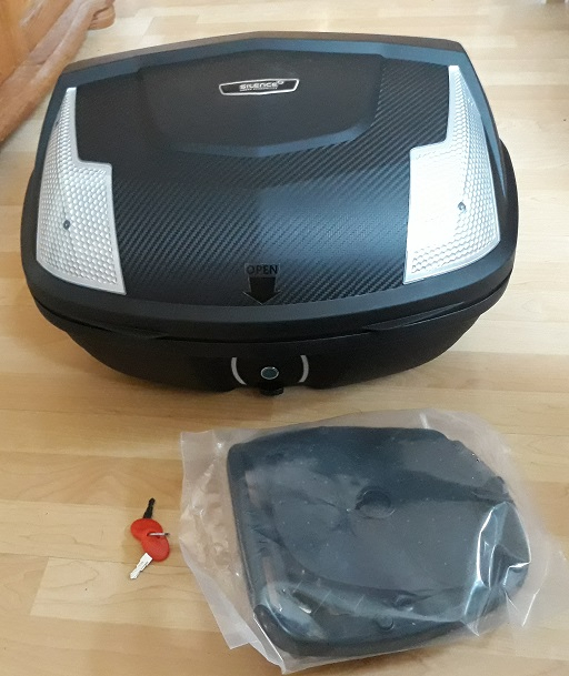

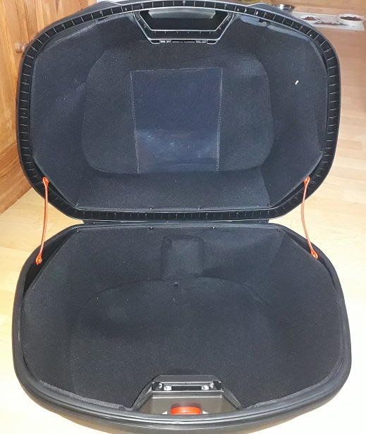

Org. Silence Topcase für S01/S02 mit Zubehör
(Schlüssel, Adapterplatte, Befestigungsmaterial)
- 47 Lit. 2 Integralhelme passen rein
- Stabiles wertiges Case, mit Stoff ausgeschlagen
- Preisvergleich lohnt sich!
z. B. bei "Mobile Stromer"
PS:
-Am besten die Gewinde des Org. Silence Gepäckträgers mit einem Gewindeschneider "nachschneiden". Da die Schrauben sonst reissen könnten.
-Die "kurzen" schwarzen Schrauben haben die richtige Länge. Die stehen nicht unten raus.
