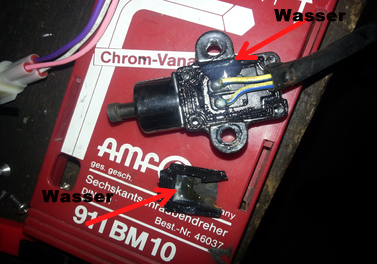

ich habe mal einen Seitenständerschalter von einem liegen gebliebenem Novum 77 zerlegt. In den angehängten Fotos kann man Folgendes sehen:
wieviel Wasser sich im Schalter befindet (Bild-1)

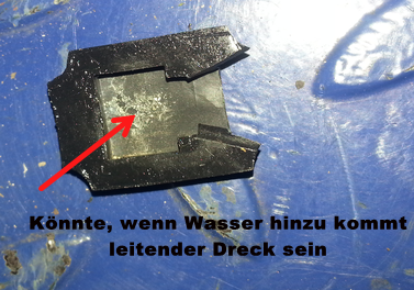

in der Abdeckkappe sind Rückstände, die im Wasser gelöst, das Wasser leitfähig machen könnten (Bild-2)

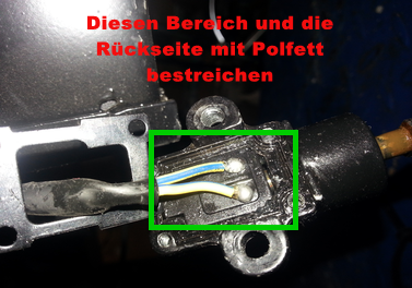

eine Lösung könnte sein, die Kontaktstellen an der Vorder-und Rückseite mit Polfett bestreichen (Bild-3)
Polfett ist nicht leitend und soll Kontakte vor Kriechströme schützen (z. B. Polfett der Fa. Nigrin Bild-4)
Sollte jemand meinen Vorschlag ausprobieren, dann bitte melden, ob es funktioniert.

werde den Schalter diese Woche mal ausbauen lassen, und diesen dann mit Polfett behandeln.
- Beiträge: 8928
- PLZ: 14***
- Wohnort: bei Berlin
Die Photos sind zwar recht klein, aber ich meine zu erkennen, dass die Kabel angelötet worden sind und die Lötstellen / das Zinn schon Korrosion aufweist Von daher dürfte das die Brühe häufiger drin gestanden haben. Fett wäre eine Lösung, oder aber Silikon (säurefrei, kein Badezimmersilikon).
