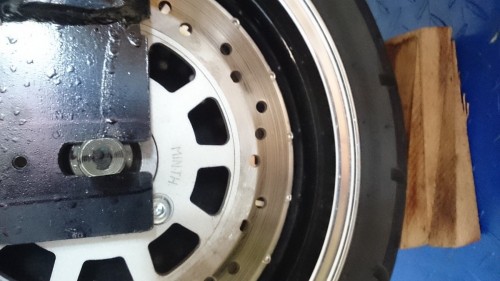

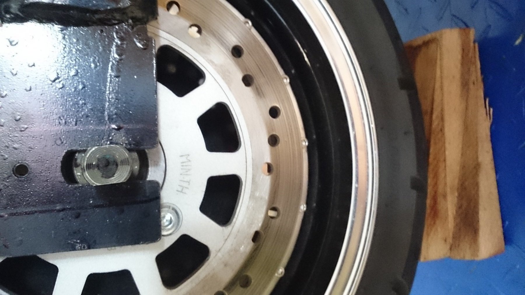

GK vorher
GK vorher
GK nachher
GK nachher

Beitrag von STW »
Lass Joehannes erst einmal ein paar mal die Bremse betätigen. Das Rad ist jetzt höher montiert, die Drehmomentstütze hat einen Schlitz für die Halteschraube, um eine Höhenbalance mitzumachen. Man sieht es gut am Bild auf der vorherigen Seite, dass nach oben noch etwas Luft war. Rad höher = Scheibe weiter in der Bremszange.

Joehannes
Beiträge: 3419
PLZ: 9645
Wohnort: Oberfranken
Re: GOLDENKEY EMOPEDS HRBJ-183 L3e 5000 Watt
Beitrag von Joehannes »
schön interpretiert Stephan. Lass mich erst einige Meter damit fahren.
Wenn er richtig wieder verschraubt ist. Mit Kontermutter und Loctide.

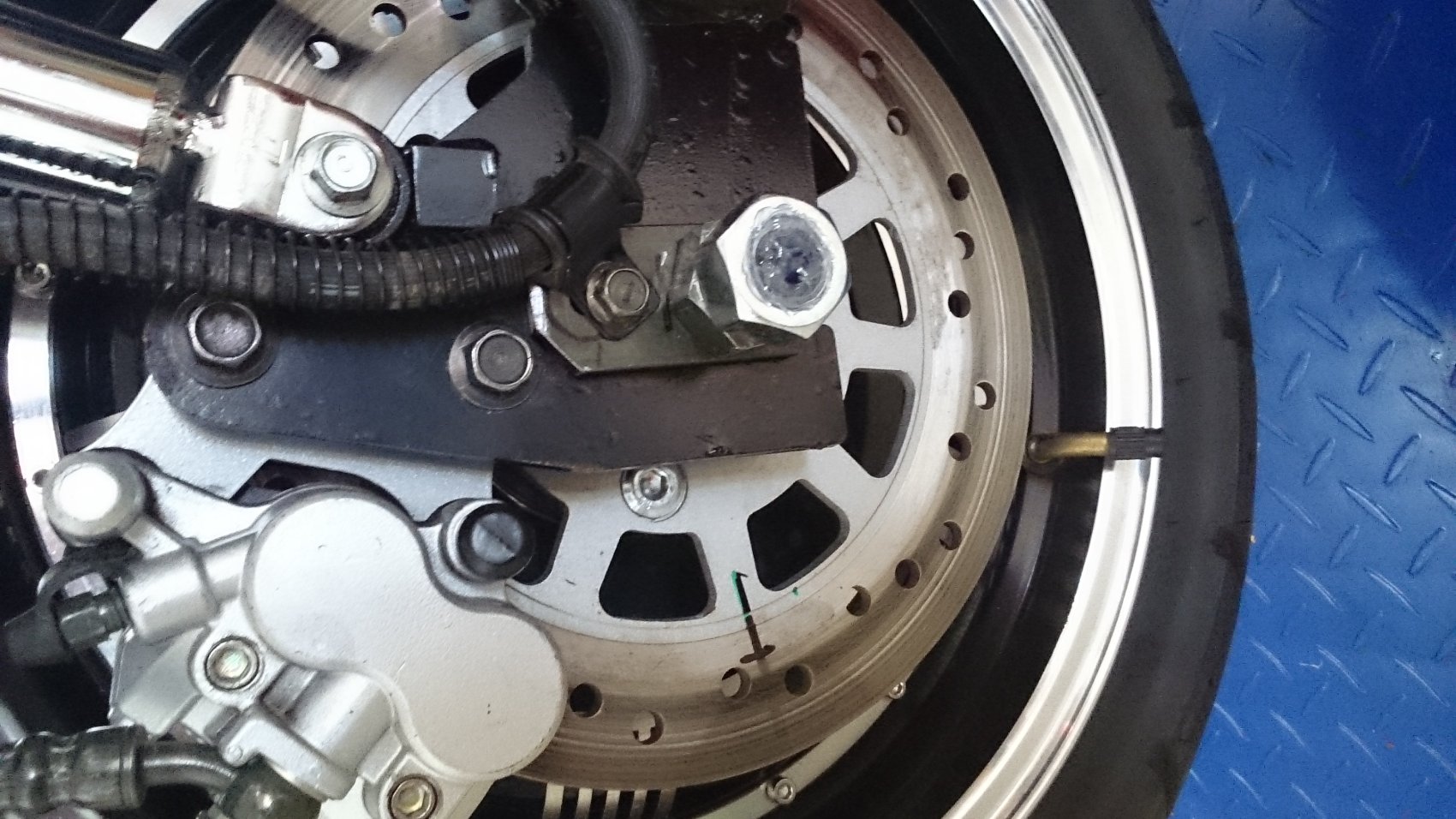

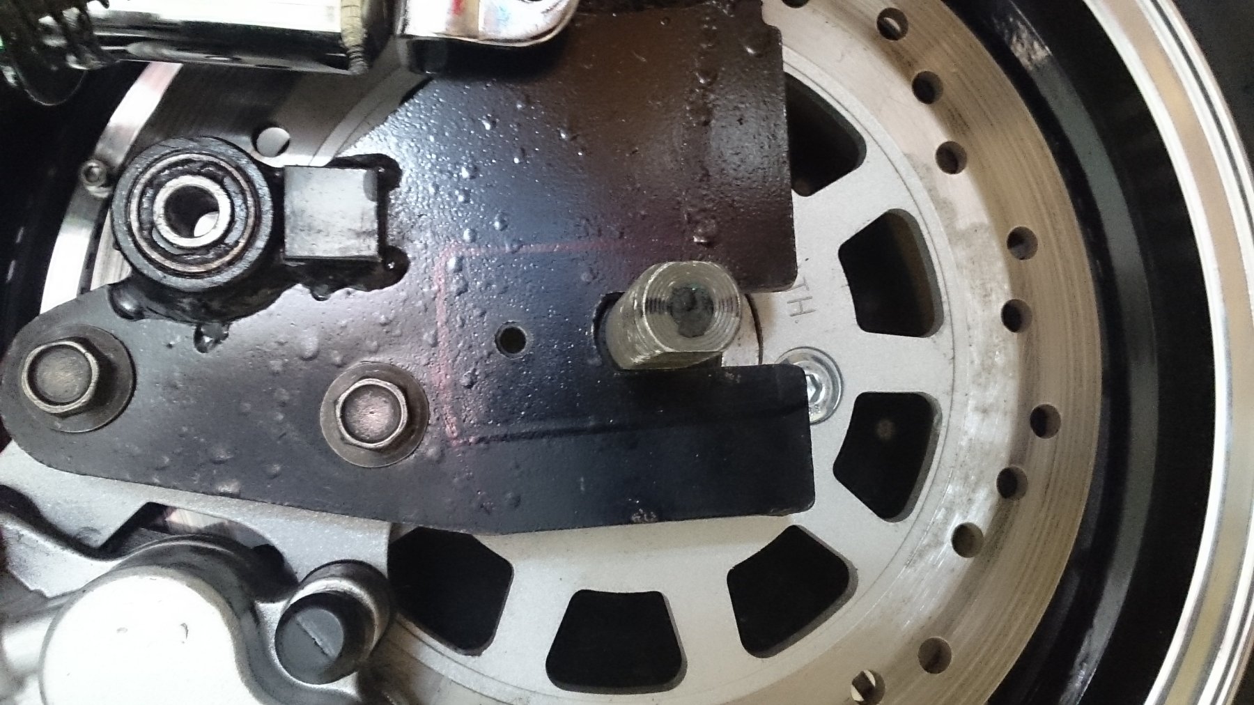

Bei mir steht die Drehmomentsicherungsplatte , wenn die Ache ganz oben ist, an der unteren Schraube der Bremssattelbefestigung an.
Auch da kann ich mit der "Feile" noch ein paar mm rausholen.

Joehannes
Beiträge: 3419
PLZ: 9645
An der Drehmomentstütze habe ich etwas an der Ecke weg. Der Edding ist jetzt der innere Rand des Belages.
Kontermutter ist mit Silikon versiegelt. Besser für die Nut der Welle.
