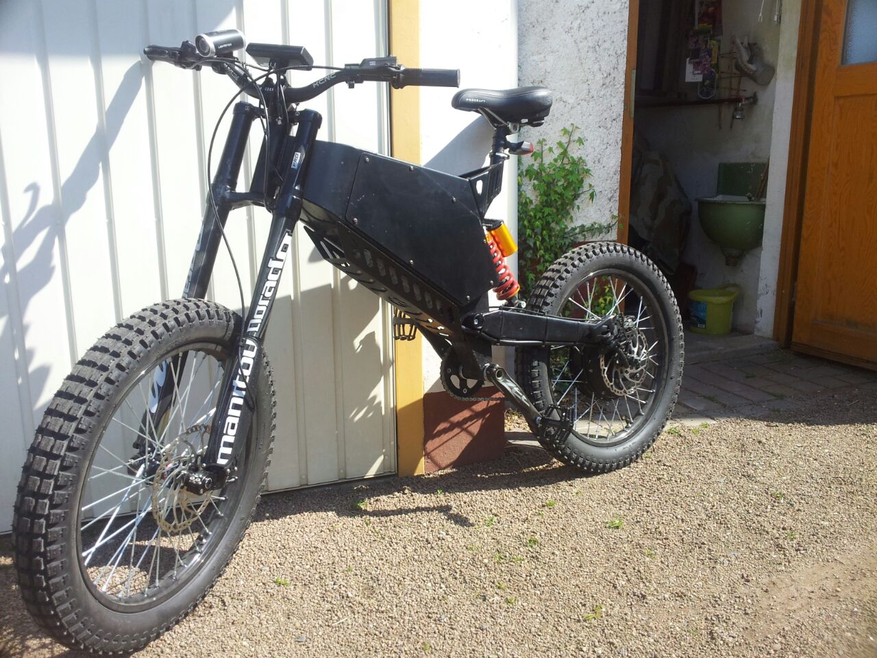

Hat sich erledigt!
Hab nen tausch gemacht, jetzt muss ich den oschi nur noch eingebaut bekommen!
Wiegt gefühlt 10kg, echt sind es, mit Bremsanlage, 6,5kg also "nur" 3,5 kg mehr als die Alte.

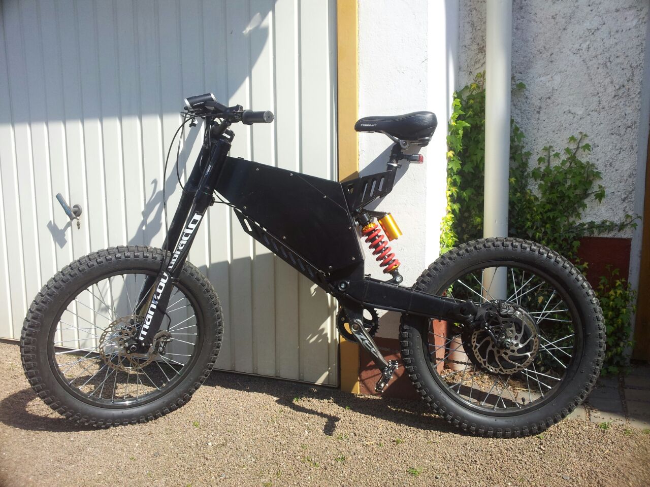

Eleanor in voller Pracht! Noch mit der alten Gabel, die neue ist noch beim umbauen. Die Federn müssen noch gewechselt werden damit sie auf die 150kg Gesamtmasse abgestimmt ist.

Eleanor hat ja fast schon Elmoto-Format, geht aber sicher wesentlich motivierter ans Werk als letzteres :twisted:

Die kleene Bitch ist einfach nur der Hammer :D
Zicken tut se ab und an mal aber dafür hat sie ja ihren Namen.
Ist halt ein Prototyp.
Der 5KV Motor kommt jetzt bald der macht bei 125V dann 80-90km/h, reicht aber auch!
Dafür hab ich dann 370Nm. Dann bin ich in unter 1 sek. auf full speed. Wenn man das noch beherrschen kann....
Eine Spezial Welle aus CrMo Stahl lass ich noch drehen, die originale macht "nur" 200Nm mit.
Die Torsion ist nicht zu unterschätzen!
Sie ist ein Motorrad mit Pedalen und wenn ich endlich die Zulassung vom TÜV hab, kommen Fußrasten dran!
