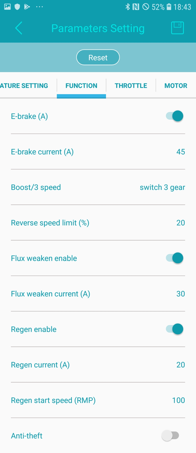

Ich nutze einen Sabvoton SVMC72150. Ich habe es auch zwischenzeitlich zusammengebracht das Drehmoment zu regeln. Meine nächste Herausforderung ist eine slide Rekuperation. Ich kann nur voll oder gar nicht rekuperieren. Gibt es dazu eine Möglichkeit. Zudem Habe ich das Problem, dass ich mit der App "MCQON" ein Over Voltage nicht größer als 88 V einstellen kann, und somit bereits ab ca. 76 Volt keine Rekuperation möglich ist. Das würde ich gerne ändern. Kann mir dabei jemand Helfen.

Rekuperation ist nur bis zu einer Spannung von 85% der eingestellen overvoltage möglich. Der SVMC072150 ist ja nun 5 Jahre auf den Markt. Jedes Jahr wurde wohl etwas verändert/verbesser?
Vielleicht läßt sich ja mit der PC Software overvoltage auf 95V einstellen? Die aktuelle App kannst du googeln Datum 28.07.2018 oder so ähnlich. Sliding recharge - früher sliding brake - stellst du so ein:

Danke für die Antwort. Ich nutze eh genau diese App. Ich habe mir ein PC Kabel gekauft, und werde es dann mit PC Software versuchen den over Voltage höher einzustellen.
Das mit dem sliding Bracke verstehe ich noch nicht. Muss dazu das Flux Weaken aktiviert sein? Was es mit dem Flux Weaken auf sich hat verstehe ich eh noch nicht. Ich habe nur bemerkt, dass der Motor ohne Belastung mit Flux Weaken schneller dreht als ohne Flux Weaken. Die Angegebene Leistung ist dann nicht realistisch. Ich habe so 3.200 Watt mit frei drehendem Rad erreicht. In Wahrheit sind es ca. 150 W.
mfg
Martin
Beiträge: 6592
Re: Sabvoton Controller Erfahrungen
Beitrag von Peter51 »
Sliding recharge/brake ist nützlich beim Heranrollen an eine Ampel. Unterschreitet man die eingestellte Drehzahl bremst der Roller ab.
Weakening field = Feldschwächung erhöht die mögliche Geschwindigkeit. Da für die Feldschwächung über Nenndrehzahl ein zusätzlicher Strom erforderlich ist, verschlechtert sich aber der Wirkungsgrad.

mrtin82 hat geschrieben: Mi 14. Aug 2019, 11:00 Hallo,
Danke, mfg
Martin
Ich weiß nicht genau, welchen Controller Du hast ?
Bei mir (SVMC 72150) geht Over Voltage bis 95V.
Rekupieren kannst Du auf mehrere Arten, ich habe die "Electric Brake" und "Slide Recharge" aktiviert, die Bremse reagiert auf den Bremslicht-Schalter und verzögert mit 50A, das ist schon eine ganz vernünftige Bremswirkung. Slide-Recharge ist auf 20A eingestellt, das Verzögert beim vom Gas geben nur ganz leicht, so ähnlich wie ein Benzin-Roller mit Motorbremse.
Meine Einstellungen sehen so aus:
Zuletzt geändert von slothorpe am Mi 14. Aug 2019, 18:10, insgesamt 1-mal geändert.

Peter51 hat geschrieben: Mi 14. Aug 2019, 14:53 Sliding recharge/brake ist nützlich beim Heranrollen an eine Ampel. Unterschreitet man die eingestellte Drehzahl bremst der Roller ab.
Nicht unterschreiten, im Gegenteil bis zu der eingestellten Drehzahl wird Rekupiert.
