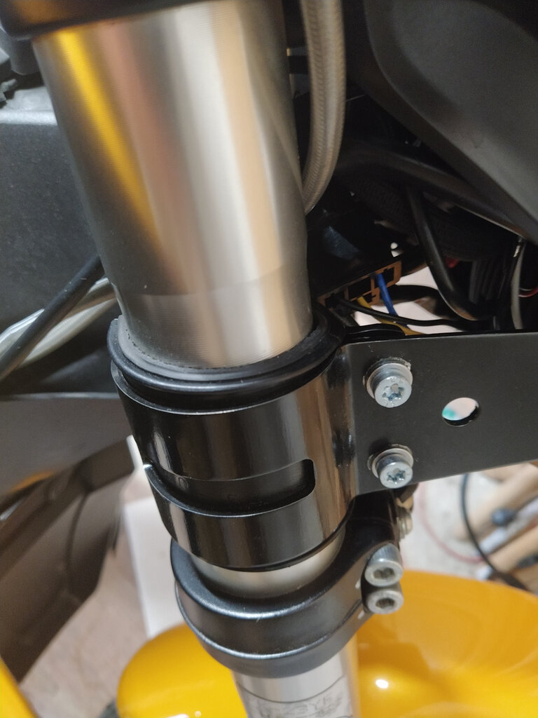

Dann bräuchte es weit kürzere Schrauben...
Nein, die Kabelagen sind wirklich das Hauptproblem mit diesem Halter, wie es Flyer3w beschrieben hat. Warum die ausgerechnet AUSSEN an den Standrohren verlaufen müssen ist mir ein Rätsel, denn sie werden selbst ohne die Halter beim Volleinschlag des Lenkers eingequetscht :roll:
Wenn sie innen durch verlaufen würden wäre das wohl alles nicht so kritisch...

dann hab ich meinen Halter falsch rum montiert. Aber eigentlich ists so vorgesehen!

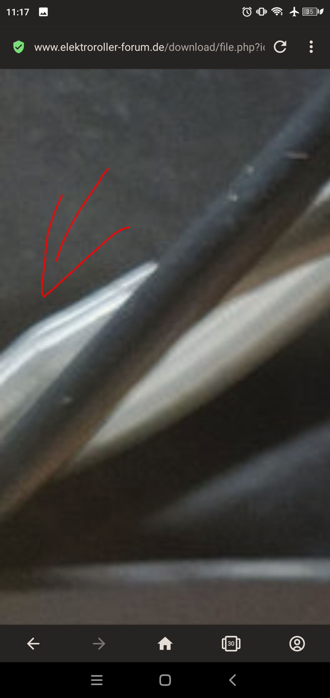

Was sagt uns dieses Bild? Im Vordergrund ein unbeschädigtes Kabel, im Hintergrund eine helle Masse, dahinter eine graue Fläche, auf die Dein roter Pfeil zeigt?

Das ist eine Vergrößerung von Gremos Bild, die helle Masse sind die Bremsschläuche. Da wo der Pfeil hinzeigt könnte eine gequetschte Stelle des Bremsschlauches sein.
Beiträge: 20824
Re: Koso LED Beleuchtung Umbau
Ah ok, der "Knick" im Bremsschlauch ist das Ziel Deines Pfeils, danke!

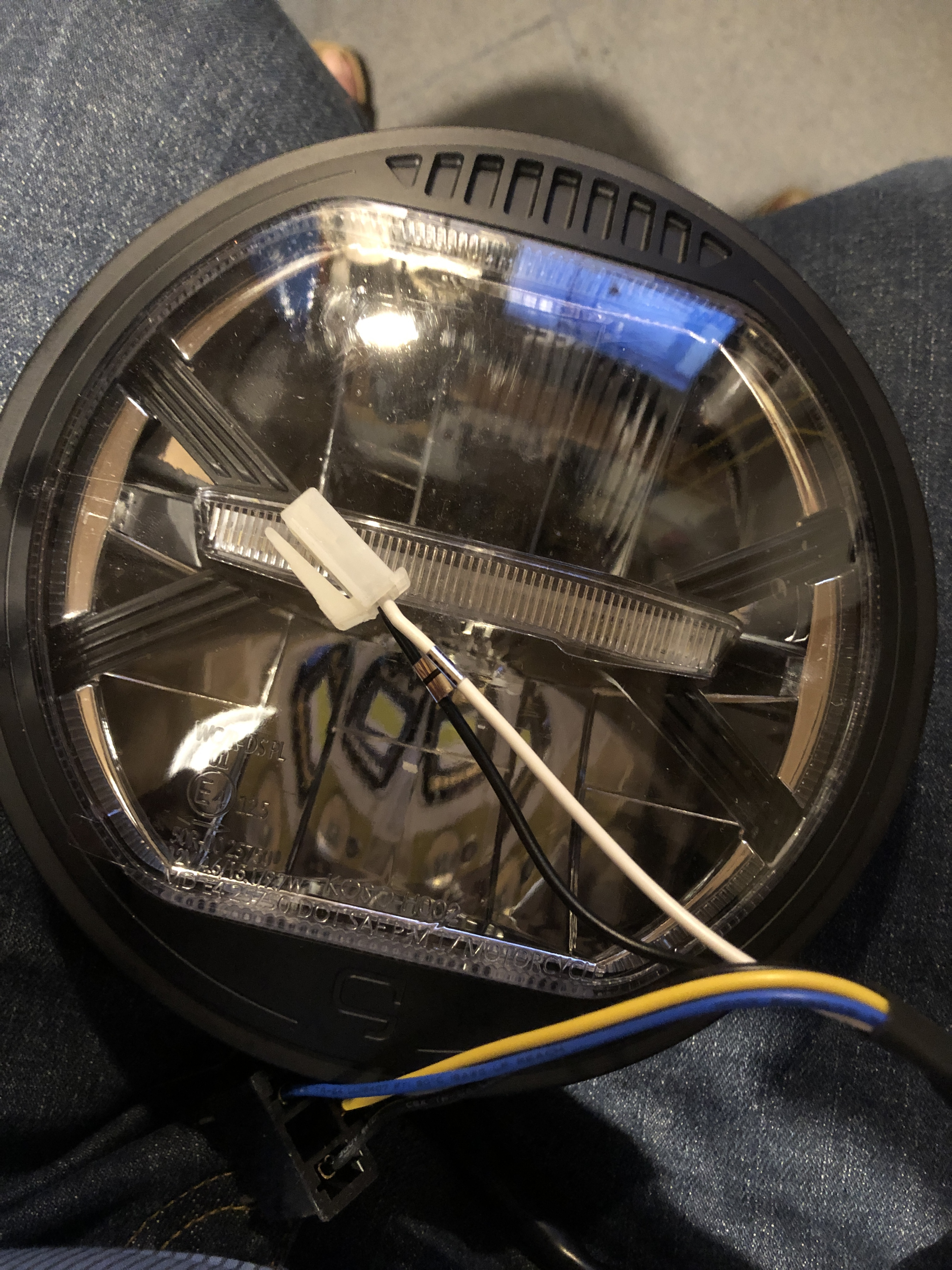

Heute, nur ein Tag nach der von Amazon genannten minimalen Lieferzeit (die viel zu lang war für eine einfache Überquerung der Alpen...), kam mein Sumitomo 6090-1001 (und sein Männlein) an. Ist jetzt schon verbaut an der LED Scheinwerfer Standlichtleitung für ein perfektes plug-and-play an der Zero:

Guck doch einfach in den ersten Beitrag von Gremo in diesem Thema, da ist schon das meiste verlinkt. Etwas später kommen auch die links zu den Haltern ;)
Aber es braucht einiges an mechanischer Anpassung, und auch die eben genannte elektrische Anpassung. Einfach z.B. Amazon suche lassen nach
"Sumitomo 6090-1001"
