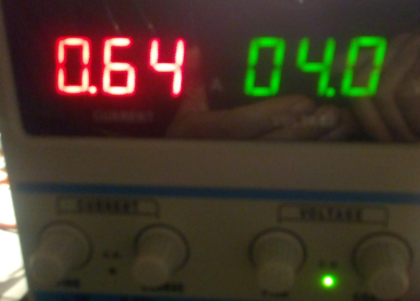

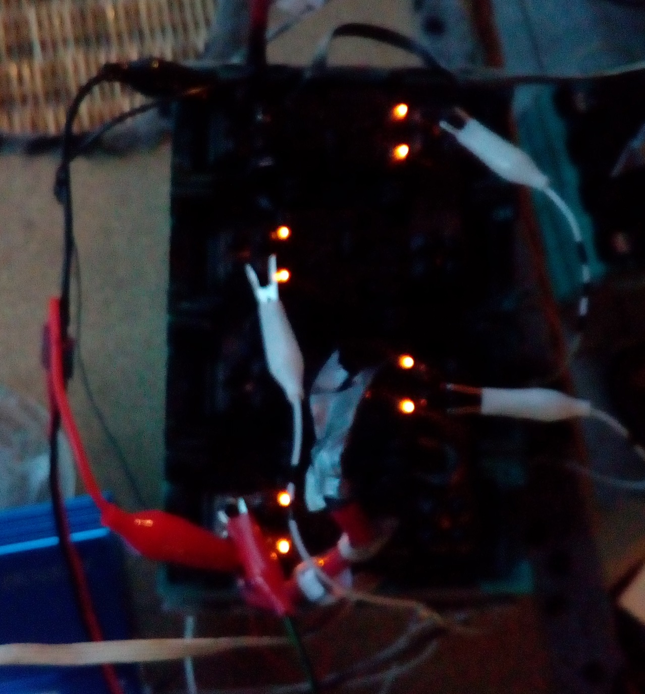

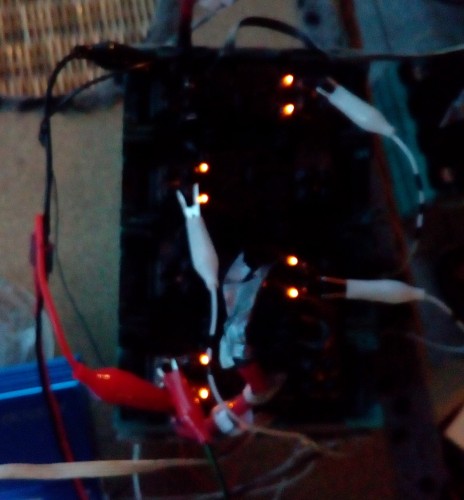

Viel wichtiger ist doch, ob und wieviel Strom zwischen den zwei Anschlüssen fließt, wenn zwischen 2,5 und 4V angelegt werden!

0,64A durch die 22 Widerständchen wäre schon eine Menge an Balacierstrom! Ab welcher Spannung beginnt der Stromfluss? Und selbigen besser zusätzlich mit einem Multimeter messen, in Reihe mit Netzteil und Platinenanschluss.

Den Wert kann ich zum Vergleich mit meinen Teilen auch mal prüfen. Mal sehen ob ich sie Heute finde.Ich glaube es waren
bei mir nur 3 defekt. Der Strom sollte ab 3,6V kommen.

Leider wird es nicht ausreichen, selbst alle 24 Balancer einzeln zu prüfen, auch wenn das eine gute Übung ist. Irgendwas hat Deine 24 Zellen total leergesaugt
Und dieses Irgendwas gilt es zu finden! Es könnte sein, dass z.B. die Balancer erst spinnen, wenn sie in der Daisy Chain wieder untereinander und schlussendlich mit der BMS Zentrale verbunden sind.
