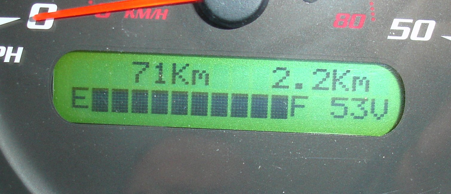

Ich habe mal ein Bild von der Spannungsanzeige gemacht. Bei Volladung hat der VX-2 53 V. Welche Mindestladung (untere Grenze) bei Langfahrten darf das Gerät haben?
Wann sollte ich den Lader ausschalten bei Nachladung von 2,2 Tageskilometer? Ladungsdauer?

Der Akku hat eine Nennspannung von 13x 3,7V = 48,1V
Eine einzelne Zelle darf max. mit 4,15...4,2V geladen werden, ergibt eine Gesamtendspannung von rund 54,3V. Damit den Zellen nichts passiert, dafür hast du ja das BMS.
Die unterste Zellenspannung dürfte bei 2,75V liegen. Für eine Reihenschaltung rechne ich gerne noch 10% Puffer hinzu macht 3V/ Zelle bzw. 39V / Akku.
Demnach ist alles zwischen 39 und 54V im grünen Bereich. Und mit deiner Cockpitspannung von 53V solltst du 60...90km weit kommen - 60km mit 65km/h oder 90km mit 45km/h. Im Winter weniger.
Du hast ein hochwertiges Ladegerät. Insofern änderte ich da nichts. Und bevor du 3 Wochen in den Urlaub fährst, den vollgeladen Roller noch 10..20km fahren und ihn dann in die Garage stellen. Gilt auch fürs Überwintern.
