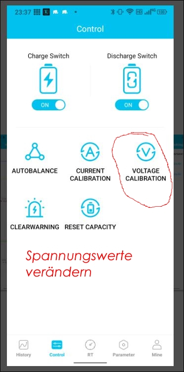

.Marki hat geschrieben: Do 27. Mär 2025, 18:56 Probier mal die
https://play.google.com/store/apps/deta ... e_elephant
Habe es erst mal zurück gestellt, weil ich in meiner mindesten 30 Parameter geändert habe.
Beispiel> das er bei 20% Steigung nicht abschaltet weil der schlechte String um bis 0,4 Volt abdriftet und die Abschaltzeit auf max 255 sec gestellt habe. Die Akku Temperatur erreicht immer nur max 35°
Du mußt Deinen Akku im Roller bei Volllast mit der App während der Fahrt überwachen.
Gruß Conny

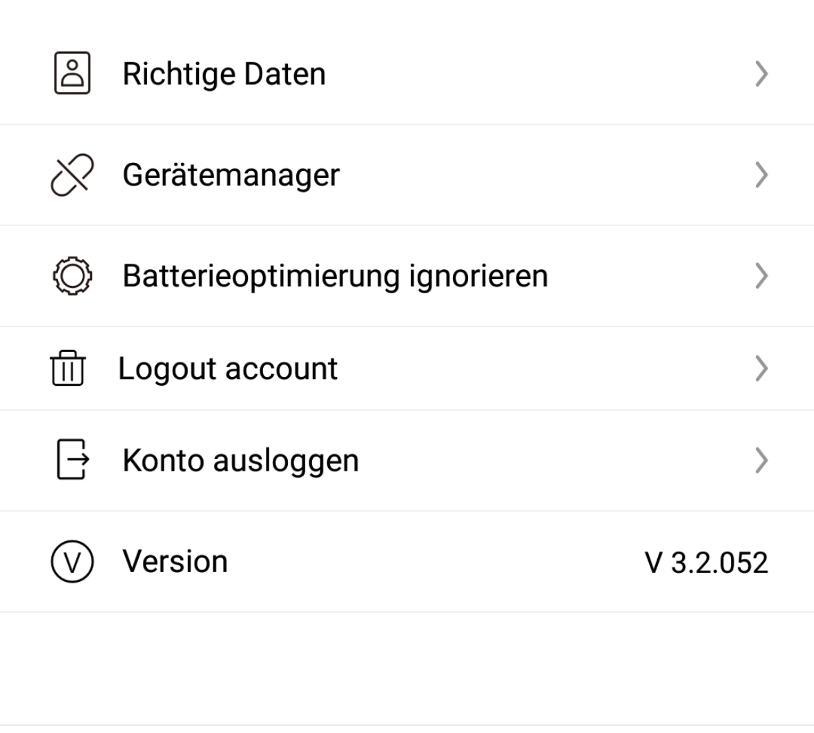

Danke für den Tip . Wäre ja gut wenn ich da von deinen Daten und Erfahrungen in den Einstellungen etwas wissen könnte. Wie gesagt bin neu und ist mein erster
- conny-r
- Beiträge: 2747
- PLZ: 3616.
Re: Econelo DTR - Akku TOT
.Marki hat geschrieben: Fr 28. Mär 2025, 09:54 Danke für den Tip . Wäre ja gut wenn ich da von deinen Daten und Erfahrungen in den Einstellungen etwas wissen könnte. Wie gesagt bin neu und ist mein erster![]()
Teste erst mal so, wir telefonieren später mal. Schau mal ob man da Änderungen vornehmen kann, das ging bei meiner vor dem Update
