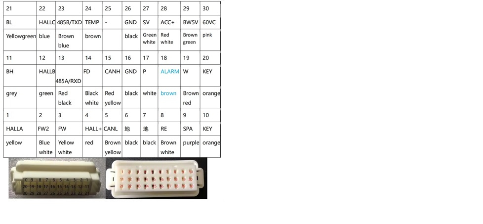

TwisterMax hat geschrieben: Mi 12. Feb 2025, 19:05 Wie haben die Kollegen das mit dem Umbau der 6kW auf den nd72680b gemacht?
Das schrieb ich schonmal weiter vorne, der in der 6kW verbaute 72450 teilt das
Gehäuse und die Steuerplatine mit dem 72680, das ist wirklich plug and play.
Beim 72330 und 72530 ist es ähnlich gelagert.
Ich konnte mit ein und dem selben Kabelbaum meinen 96850 und meinen 721800 testen, der 72680 lief mit diesem Kabelbaum nicht, da stimmt wenig überein, auch wenn alle den gleichen Stecker am Controller verwenden.

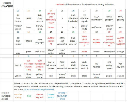

Nach dem Plan von miguello80 war
beim 72400 (original-Controller)
Hall A auf 12
Hall B auf 17 und
Hall C auf 22
beim 72680b war
Hall A auf 1
Hall B auf 12 und
Hall C auf 22
Hall+ war, wie auch bei mir gleich, auf 4

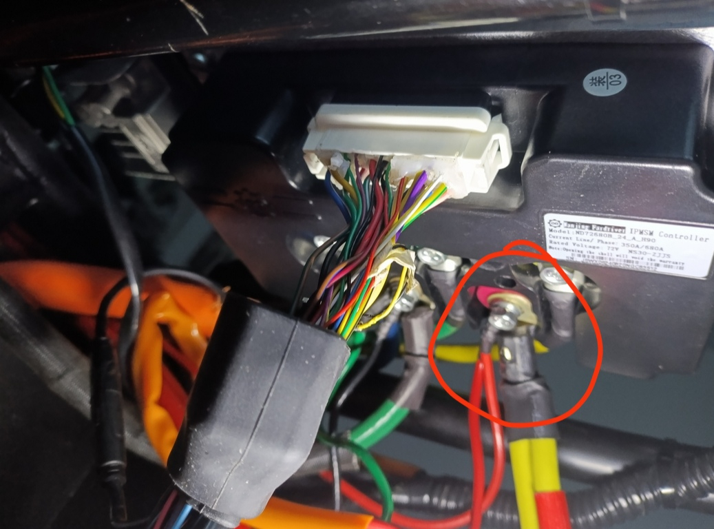

Mit den deutlich dünneren "ungesicherten" Querschnitten meinte Dominik bestimmt die roten Kabel auf dem Bild

Zimmermännche hat geschrieben: Mi 12. Feb 2025, 20:10 Mit den deutlich dünneren "ungesicherten" Querschnitten meinte Dominik bestimmt die roten Kabel auf dem Bild
hat mir auch nicht so gefallen, wobei ich die 3.0 an vielen Stellen schon besser verarbeitet finde als die 2.0.

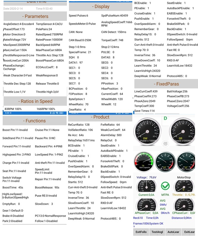

also, jetzt habe ich brav die Encoderkabel an die Steckplätze des ND72680b und dann den Rückwärtsgang auf die richtige Position gesteckt.
Ergebnis: in der App habe ich nun statt des "R" ein "D" stehen und kann auch die Gänge schalten. Aber leider nur in der App! auf dem Display steht unverändert dieses blöde "-". Sieht genau so aus , wie bei Deanguss letzten Februar.
Wenn ich Gas gebe zuckt das Hinterrad nur ein kurzes Stück, egal ob "D" oder "R".
Falls der Fehler- was ich nicht hoffe- am Encoder liegt verstehe ich nicht, warum er nicht als Hallfehler im Display oder in der App angezeigt wird. Wenn ich in der App den falschen Encoder (z.B. Encoder 8192) wähle wird mir ja auch sofort ein Hallfehler angezeigt.
Ich hänge hier mal die jetzigen Einstellungen dran. Vielleicht hat jemand eine Idee?
