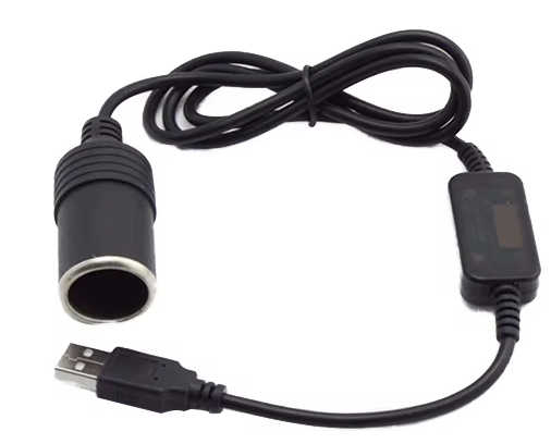

Ich hatte gestern und heute wieder Kurzschlüsse, aber es ist nicht so kalt (etwa +5) und trocken, also liegt es wohl nicht an der Umgebung...
Beim Drehen des Zündschlüssels macht der LS-Schalter auf der Batterie Klickgeräusche und die Batterie schaltet nach 5 solchen Klicks ab, ohne den LS-Schalter auszulösen! Manchmal hört man "nur" 1-2 Klicks und der Stromkreis fängt sich. Irgendwo ist eine Überlastung, oder? Ich habe inzwischen ziemlich viel am Zigarettenanzünder und am USB-Anschluss des Radios hängen, aber ob 5V/12V solche Probleme verursachen können? Werde ich zur Beobachtung entfernen.
P.S. Außerdem hatte ich heute im Anschluss an das Kurzschlussproblem noch ein Problem mit der "Gang"schaltung, das Instrument zeigte "P" und wollte nicht auf N/D/R springen, bei R ertönte nur der Piepton. Aber vermutlich hat es mit der Batterie nichts zu tun, z.B. der Bremshebel war nicht ganz in der neutralen Position, ich hatte schon beim Kauf weniger physische "Spannung" im Hebel als ich es gern hätte, aber dass man nach vielen Stunden Standzeit deshalb ein Problem hat, wäre jetzt zum ersten Mal. Ich habe den Kabro dann etwas hin und her geschoben und plötzlich ging's.

Kann das sein, das dein DC-DC Wandler ein Schaden hat?, sie verursachen beim einschalten hohe Einschaltströme!

Das klingt für mich eher wie ein Relais, das erst anzieht und wieder abfällt, z.B. wegen Kurzschluss oder Überlast auf der 12V-Schiene. Für eine Fehlersuche wäre es m.E. sinnvoll, den ganzen Krempel mal abzuziehen und zu schauen, ob der Fehler weiterhin auftritt. Wenn ja, könnte auch der 12V-Wandler der Übeltäter sein, wenn der durch zu viele angeschlossene Geräte die Grätsche gemacht hat.AndyAndy hat geschrieben: Di 2. Dez 2025, 00:45Beim Drehen des Zündschlüssels macht der LS-Schalter auf der Batterie Klickgeräusche und die Batterie schaltet nach 5 solchen Klicks ab, ohne den LS-Schalter auszulösen! Manchmal hört man "nur" 1-2 Klicks und der Stromkreis fängt sich. Irgendwo ist eine Überlastung, oder? Ich habe inzwischen ziemlich viel am Zigarettenanzünder und am USB-Anschluss des Radios hängen, aber ob 5V/12V solche Probleme verursachen können? Werde ich zur Beobachtung entfernen.
Ich gehe jedenfalls bei einer Fehlersuche so vor, das alles abgestöpselt/ausgeklemmt wird und das betreffende Gerät auf die Kernfunktion reduziert wird. Wenn es dann nicht läuft, dort den Fehler suchen. Wenn die Kernfunktion fehlerfrei ist, Stück für Stück wieder vervollständigen und schauen, ab wann oder bei welchem dazu gebrachten Bestandteil der Fehler wieder da ist.

Aha. Ja ich habe 2 Stück von diesen 12V/5V Adaptern, sind das auch DC/DC Wandler? An dem einen hängt die Heckkamera (die ich schon lange habe) und am anderen im Moment nichts, geplant ist ein Carplay-Display.
