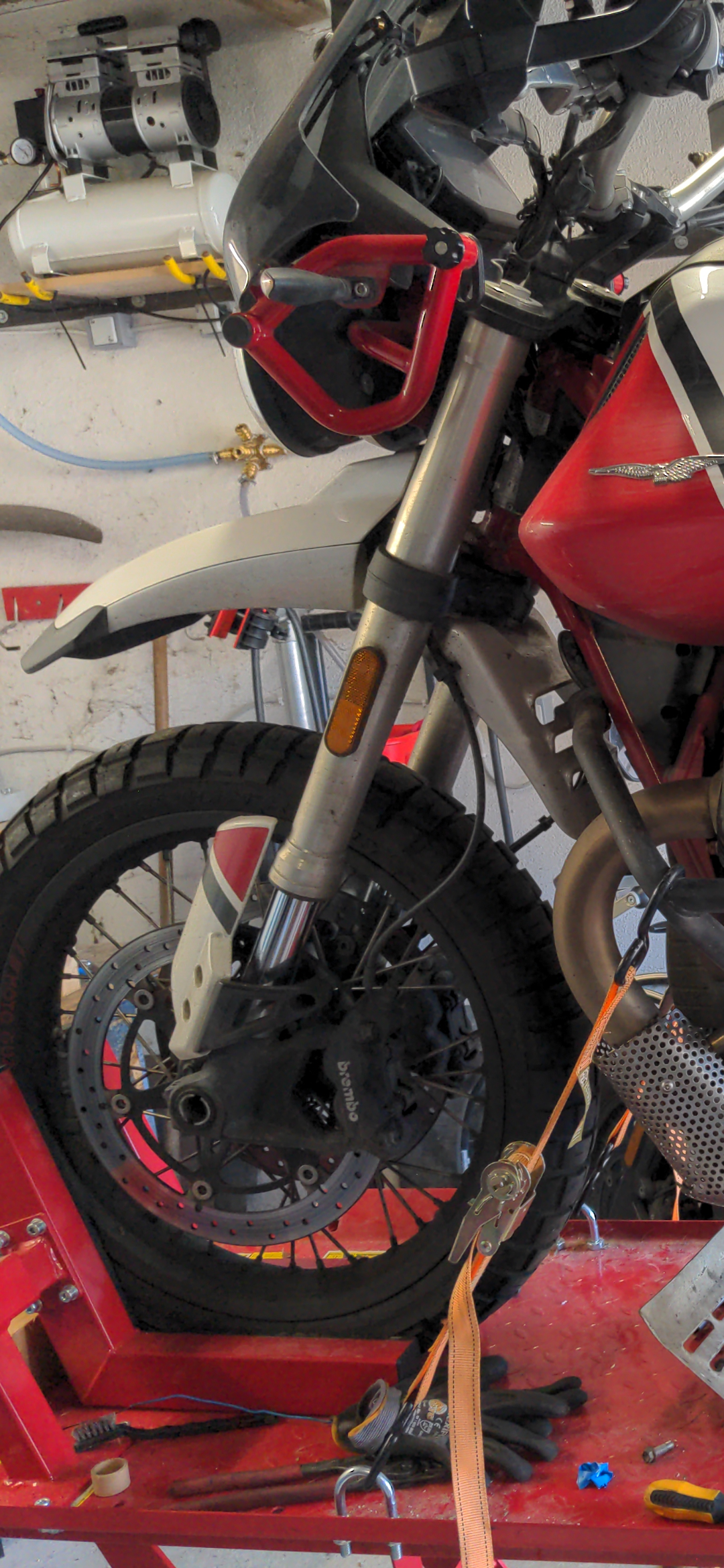

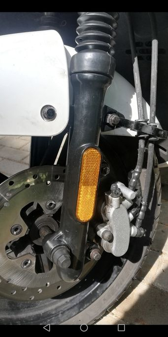

joliver hat geschrieben: So 21. Sep 2025, 00:40 sonst können die Kabel mit dieser Länge im worst case ans Vorderrad kommen. Ich weiss schon, der deutsche TÜV hat alles abgesegnet, unsere Prüfstelle hab ich selbst wenig ernst genommen, erst als das einem erfahren Biker sofort ins Aug gestochen ist. Sehe es auch nicht kritisch, aber werde mich mal nach so eine Führung umsehen, Viktor hat das Feedback auch (und scheinbar nicht zum ersten Mal gehört).
Der Horwin EK3 hat so eine Führung die du vermutlich meinst.

Die hat aber auch normale(right-side-up) Gabelholme und keine Upside-down-Holme. Bei der V85 sah es aus wie bei der Wildfire und das beidseitig! Höchst gefährlich!(Achtung, Ironie)

Markus Sch. hat geschrieben: So 21. Sep 2025, 09:00 Der Horwin EK3 hat so eine Führung die du vermutlich meinst.
Danke! Ja, nach sowas werde ich mich umschauen. Für hochgefährlich halte ich es ja selbst nicht, aber wenn alle meckern, vielleicht doch angehen.

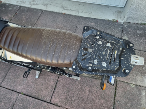

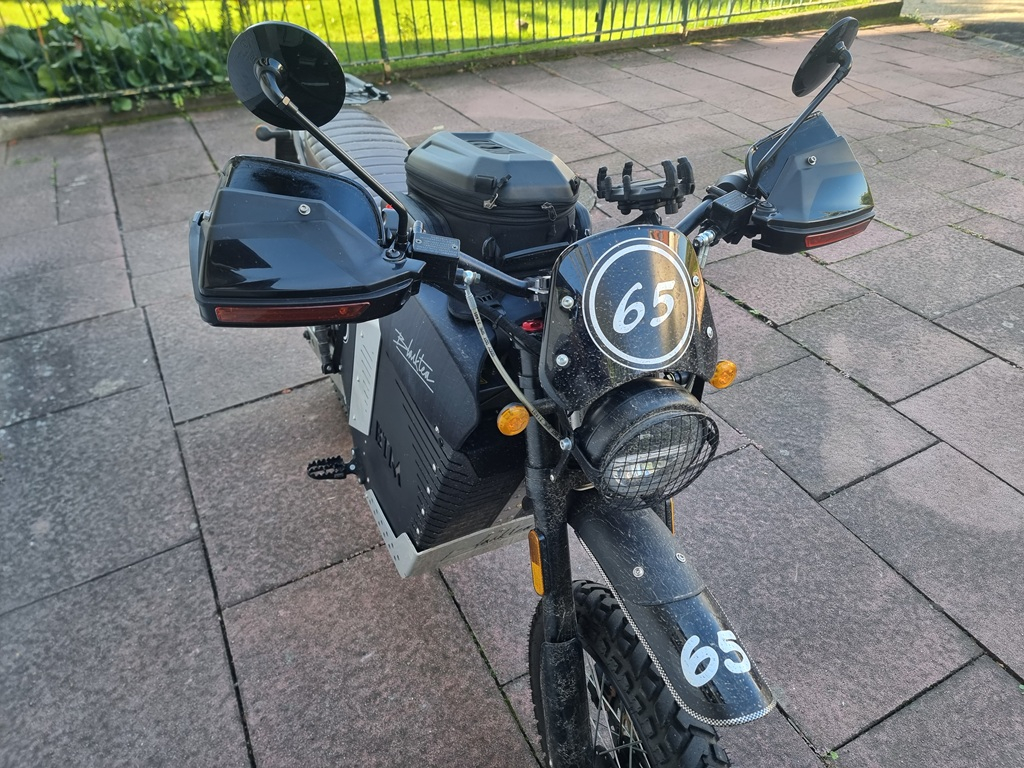

Gestern bin ich bei ca.14 Grad viieele Regen-Kilometer gefahren, und mir wurde ordentlich kalt dabei.
Erst jetzt sehe ich die Rückseite meiner Jacke: Ganz schön eingesaut, besprenkelt und eingetrocknet.
Gute Gelegenheit, den Wetterschutz genauer unter die Lupe zu nehmen.
Also "hinten" ist das nicht so toll, siehe das Bild mit der Sitzbank, die Jacke sieht auch so aus. Aber kein Grund, eine hässliche Hinterradabdeckung anzubringen.
Der Beweis steht zwar noch aus, aber ich behaupte, wenn ich das originale Black-Tea-Topcase bei der Fahrt montiert gehabt hätte, wäre mir das erspart geblieben. Also beim nächsten Regen nur noch mit Topcase, alternativ mit Sozia als Schmutzfänger fahren.

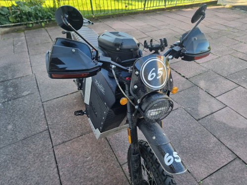

Die Jacke ist auf der Vorderseite übrigens absolut ohne Drecksprenkler geblieben. Selbst der kleine Tankrucksack ist sauber geblieben.
Das verlängerte Vorderradschutzblech hat nach meiner Meinung ganz viel nach oben geschleudertes Fahrwasser verhindert, aber halt nicht zu 100%.
Schade, dass das (kratzerempfindliche Kunststoff-) Scheinwerferglas immer noch eingesaut wird.
Am kleinen Windschild kann man sehen, dass es zum oberen Rand hin fast keine Fahrwasserspuren mehr hat. Die Höhe ist also OK.
Wie sieht das bei Euch am Windschild aus, die ihr noch das kleine Vorderradschutzblech habt?
Ich habe mir noch ein wenig höheres Windschild bestellt, gleicher Bauart. Zum Testen, wie sich das als Kälte/Windschutz auswirkt, vllt. sind damit auch die Helmverwirbelungen schlechter, mal sehen.
Montiert habe ich mir auch Handschützer (und deren Wirkung durch Verlängerung mit Alublechen weiter verbessert).
Und dazu noch Heizgriffe angebracht. (Folientyp, zum Anbringen AUF die vorh. Griffe, haben bessere Heizleistung).

Ich bin heute ohne Regen, aber mit nasser Straße gefahren - Ergebnis war, komplette Maschine mit mir von vorne bis hinten mit (Drecks)Wasser verschmutzt. Bisher habe ich das Original-Schutzblech vorne, aber es ist schwarz, vielleicht das alte kurze (? obwohl ich die WF noch überhaupt nicht lange habe).
Genau zwischen 30-50km/h wird das Wasser der Straße komplett genau auf meine Helm/Visierhöhe geschleudert, so dass es aus meiner Sicht so aussieht, als führe ich im strömendem Regen, obwohl sogar größtenteils Sonne+große Wolkenlücken waren. Das war schon ziemlich nerfig (und muss für Beobachter andererseits auch witzig ausgesehen haben). Leider habe ich es versäumt die Spuren per Foto zu sichern, um sie dir zu zeigen, aber ich weiß noch, dass ich das Windschild sauber geputzt habe, weil es komplett nass und dreckig war.
Wie hast du deine Verlängerung des Schutzblechs gemacht? Sah auf den Bildern zuerst so aus, als ob du es selbst geschnitten hast, aber auf den letzten sieht es so "professionell" aus, sind da Aufkleber (schwarz, Karbonrand?) drauf, oder hast du eins aus dem Zubehörhandel? Ich brauche für mich auf jeden Fall auch eine Verlängerung, das Wasser "von oben" ist ja zumindest sauber, mit meiner "nur über nasse Straße fahren" habe ich aber alles komplett eingesaut. Wie groß ist deine Verlängerung?

@Mondial darf ich fragen welchen Tankrucksack du drauf hast und wie du ihn befestigt hast?
LG
Mondial
Beiträge: 161
Registriert: Do 29. Aug 2024, 10:15
Roller: Wildfire Performance
PLZ: 635
Tätigkeit: staatl.gepr. Elektrotechniker a.D.
Re: Wildfire on Tour - unsere Erfahrungen
Beitrag von Mondial »
"Rhinowalk Motorrad Tankrucksack Erweiterbar 15-18L". Heisst der Tankrucksack.
Ohne eingearbeitete Magnete.
Aktuell 60 Euro beim großen Fluß.
Ein Riemen läuft vorne um den Steuerkopf.
Diesen Riemen habe ich auf 10cm Länge durch eine Schnur ersetzt, die sich unterhalb des Lenkkopfes so reindrückt, dass jede Berührungs/Scheuergefahr beim Lenken unterbunden ist.
Der breitere Riemen könnte dort problematisch sein.
Die 2 hinteren Riemen habe original gelassen, und (das passt soo schön einfach...) über die hinteren Fußrasten gezogen.
Nachteil (nur ein ganz kleiner):
Zum Seitendeckelöffnen muss ich den darüberlaufenden Riemen (hat aber Steck/Schnellverschluss) öffnen.
Da kann man bestimmt auch schönere Befestigungspunkte statt den Fussrasten finden, aber hier passte das ohne Bastelei.
