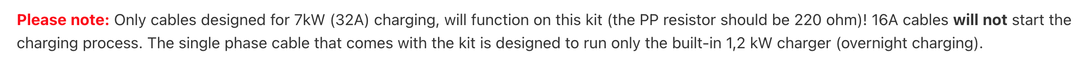

Das würde bedeuten den CT runterzuregeln und einphasig zu laden. In deinem speziellen Fall würde ich das vorher mit dem Hersteller des Typ2 Adapters klären. Es klingt in der Beschreibung auf deren Website so als benutzen sie die Signalisierung über Widerstände. Was dann bei der Adaption von Typ1 auf Typ2 auf der Strecke geblieben ist und ob alle Ladeziegel damit funktionieren ist nicht so einfach zu klären.masti hat geschrieben: Do 2. Okt 2025, 12:38 Dann Ladekabel/ziegel für 3,68 kW mit blauem Stecker für 230 V in der Motorradgarage. So eine wurde hier ja schon mal verlinkt; bräuchte nur noch die blaue Wanddose dafür.
Mich macht misstrauisch, dass der Betrieb ann 11kW Wallboxen nicht möglich sein soll. Grundsätzlich ist ein Ladeziegel rein von der Funktion das gleiche/selbe wie eine Wallbox. Nur manchmal eben halt Netzseitig einphasig durch Schuko realisiert.
Letztendlich haben die mit ihrem Typ2/Schuko-Adapter gezeigt, dass sie sich "nur grob an Normen halten" und sich nicht scheuen Elektronik in Sachen Kommunikation zu vermeiden.
Es scheint ja grundsätzlich eine Lösung bei denen zu geben. Warum die so teuer ist? Vielleicht weil sie als einzige funktioniert?

Nochmal der Link von mir, in dem beschrieben ist wie das mit den Widerständen funktioniert (ganz unten): https://www.goingelectric.de/wiki/Typ2- ... codierung/masti hat geschrieben: Do 2. Okt 2025, 13:42 Wenn die Vorgabe von Metron 7kw und 32 A sind, findet man etliche Lader. Nur der Hinweis mit dem Widerstand ist triggy. So detailliert ist das nirgends beschrieben.

Ich meinte, so detailliert beschreibt das kein Verkäufer im Onlineshop. Ob das dann in den entsprechenden Anleitungen steht?
Und den von Metron angegebenen Wert von 220 Ohm finde ich in den verlinkten Infos zu den Spezifikationen gar nicht

Steht doch alles im Artikel? Damit ein Kabel am Typ2 Stecker vermitteln kann dass es für 32A gebaut ist, ist ein 220 Ohm Widerstand verbaut.
