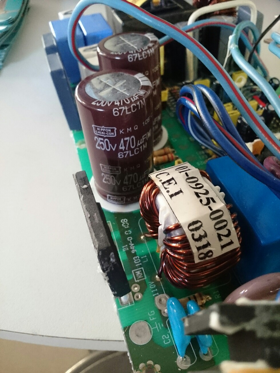

Natürlich ist auch interessant, ob die geblähten Kondensatoren in ihrem "Todeskampf" noch benachbarte Halbleiter oder Widerstände beschädigt haben?
- Joehannes
- Beiträge: 3419
- PLZ: 9645
- Wohnort: Oberfranken
Re: Ladegrät e-ton magic defekt
Das wird sich dann wohl noch zeigen. Funzt oder funzt nicht. Ist mir jedenfalls die 10€ wert.

Ohne das Forum und ohne Alfred hätte ich die 2 defekten Elkos wohl nicht erkannt.
Für mich sehen sie trotz Beule oben wie neu aus.
Da braucht man ein Auge des Fachmannes und davon haben wir ja hier so viele.

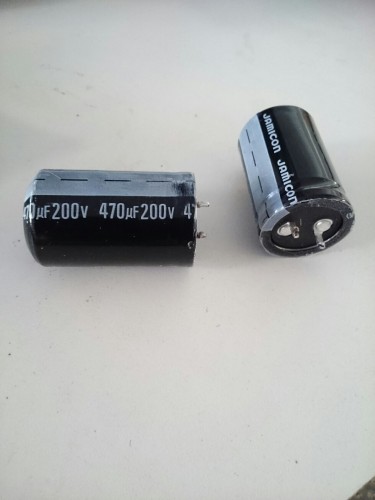

Elkos sind raus. brauche jetzt noch Wärmeleitpaste oder kann man auch Heissklebepistole nehmen?
- Beiträge: 6590
.......besser einen Lötkolben nehmen
Wärmeleitpaste braucht man bei MosFets. Es spricht nichts dagegen, die Elkos mechanisch mit Heißkleber zu fixieren. Drücken wir einmal die Daumen, dass das LG danach wieder funktioniert.

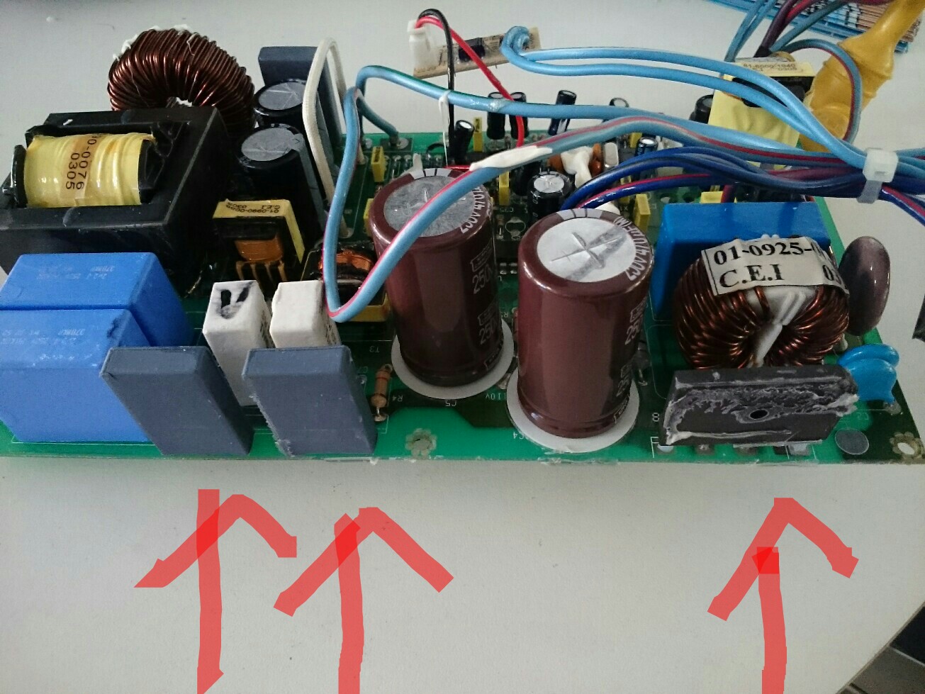

Hallo Peter.
Für die Elkos brauch ich es nicht. Sondern für die 2 grauen Riegel und dem schwarzen Riegel. Diese waren sehr innig mit dem Gehäuse verheiratet.
Ich kann nicht sagen welche Funktion sie haben, oder was es für Teile sind.
Ich reich noch ein Foto nach mit Krinkel.....
- Beiträge: 6590
Zwischen Leistungshalbleiter und Kühlkörper immer Wärmeleitpaste nehmen. Aber nicht zu dick auftragen. Oft hat der Leistungshalbleiter noch eine Glimmerscheibe (Isolator) zum Kühlkörper.
