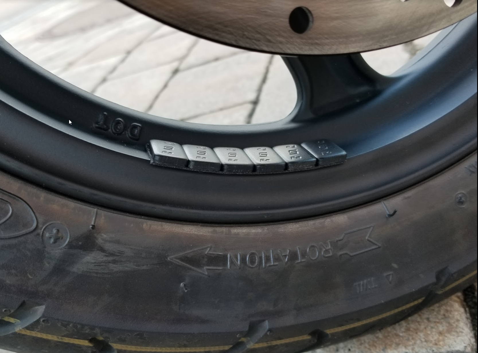

Mein 2018er N1S hat vorne einen Hall-Sensor mit Magnet an der Felge.
Die Unwucht merkt man bei der Höchstgeschwindigkeit sehr.
Daher habe ich genau gegenüber am Rad (sowohl links/rechts als auch 180 Grad vom Magnetsensor gedreht) 5 x 5g Gewichte angebracht:
Es handelt sich um eBay Ware - sucht nach: HASKYY Premium Auswuchtgewicht / Klebegewicht, schwarz (Tuning & Motorsport) NEU
