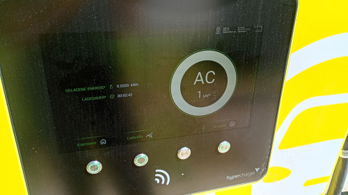

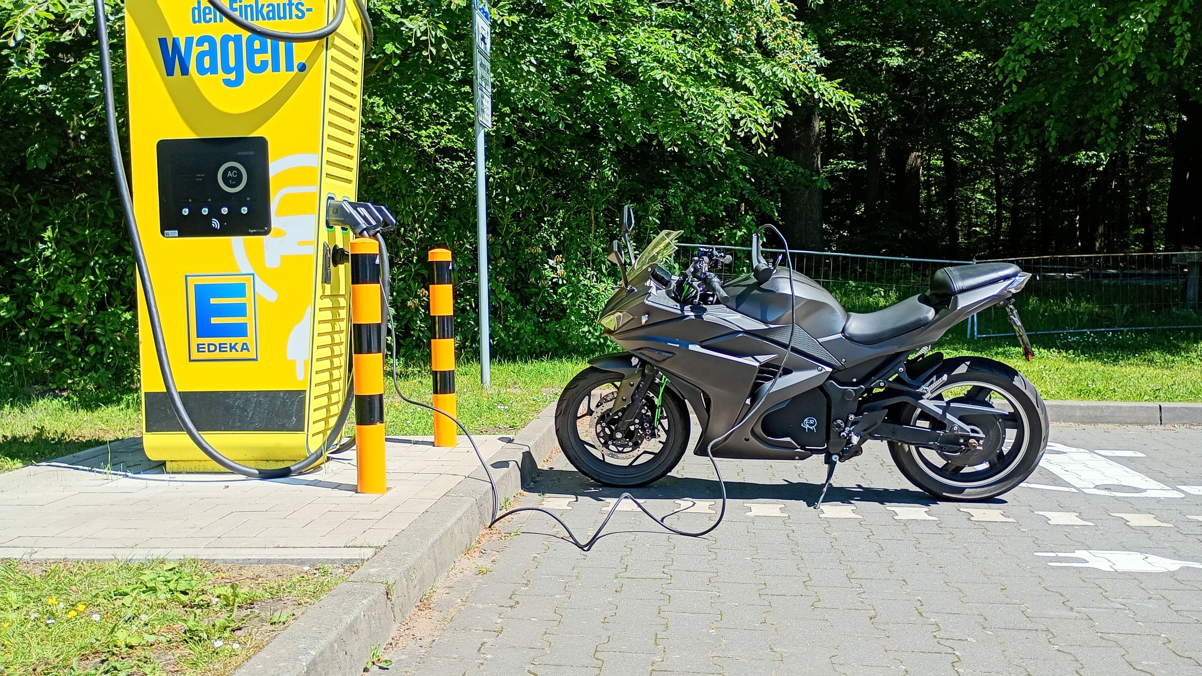

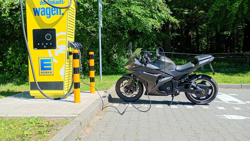

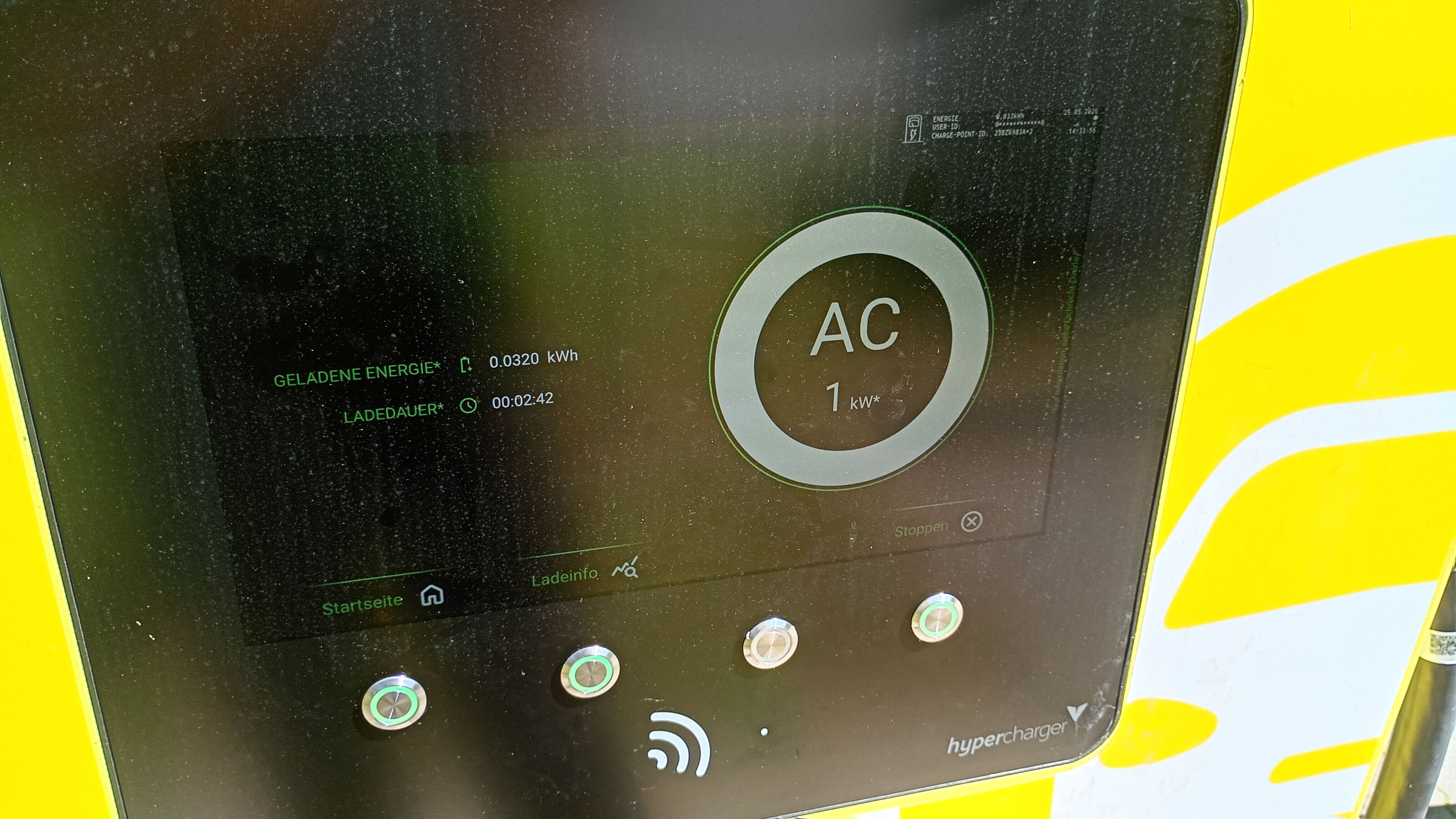

An der Ewe Säule ging es nicht, dafür an der Ladestation mit 2 ccs und einem Typ 2 in der Mitte.
Hab den Lader im Motorrad dann von 5 auf 12A DC Strom gestellt.
Hab dann nach 10 Minuten beendet an der Säule und 8 Cent bezahlt :lol:

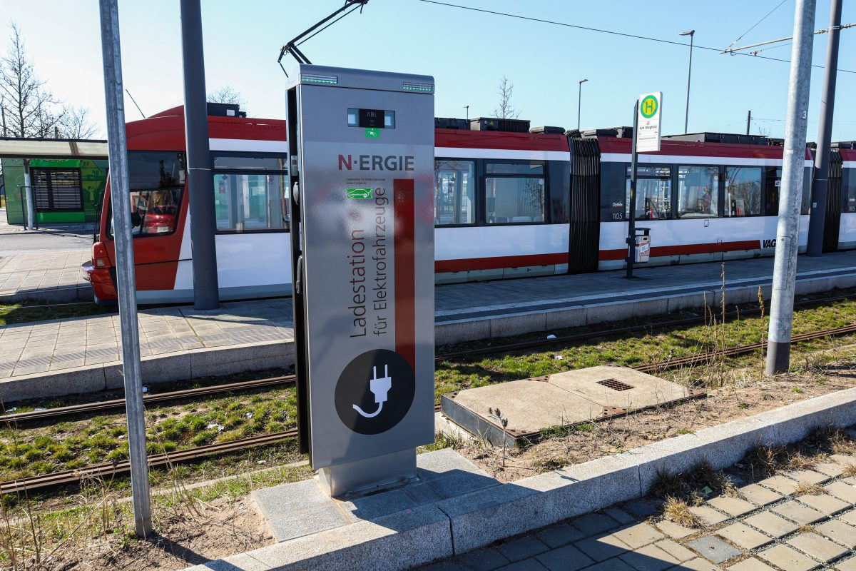

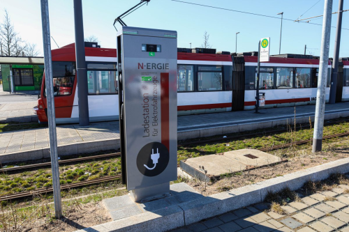

Also, die Ladesäulen, an denen ich es getestet habe, sind von der N-Ergie. Das ist der Grundversorger für Mittelfranken, mit Sitz in Nürnberg.
Die haben alle das gleiche Design, und sehen so aus:
Allen gleich ist auch, dass sie schon relativ alt sind. Sie wurden ab ca. 2014 bis 2018 aufgestellt, und werden nur sehr selten genutzt, wie 's aussieht. Es handelt sich dabei um Säulen mit nur zwei 22 kW Typ-2-Ladern dran.
Zur Nutzung: Es wird in einem kleinen Display die Gesamtentladung seit Bestehen angezeigt. Die letzte, dich ich nutzte, zeigte da im Display gerade einmal 2.300 kWh an. Lächerlich wenig, wenn man bedenkt, dass sie bereits 10 Jahre in Betrieb ist. Voll unrentabel. Aber egal, da vom Bundesministerium für Wirtschaft mitfinanziert (stehe so drauf).
Und "nein", ich habe definitiv nichts falsch gemacht beim Einstecken oder Inbetriebnehmen des Typ-2-Adapters. Es ist einfach so, dass diese Säulen ein elektromagnetisches Signal zum Entriegeln benötigen. Kommt das nicht, bleibt der Stecker verriegelt, und man muß die Hotline anrufen, damit die den Stecker per Fernwartung freigibt.
Gibt halt Unterschied ob man das in Norddeutschland probiert, oder im Süden in diesem Fall. Die Technik der Ladesäulen ist eben eine andere.

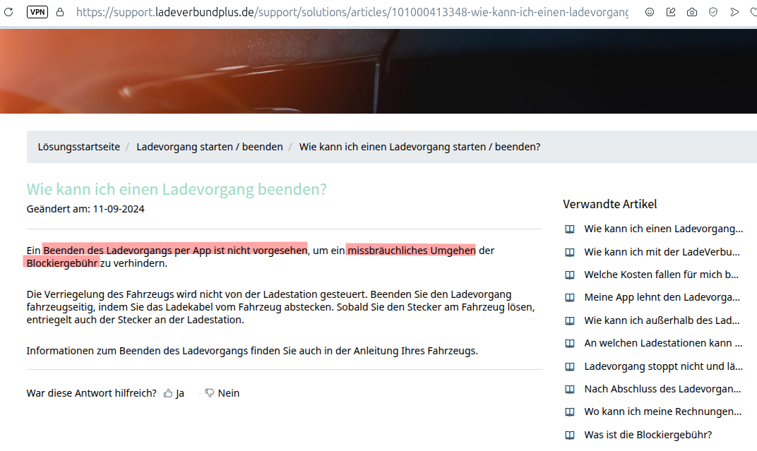

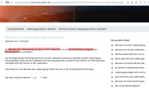

Zum Beenden über die App bzw. Ladekarte schreibt die N-Ergie in den FAQ folgendes:

guewer hat geschrieben: Di 26. Mai 2026, 02:28 Zum Beenden über die App bzw. Ladekarte schreibt die N-Ergie in den FAQ folgendes:
Ok, interessant :)
An Ladesäulen, wo Du selber beenden kannst, geht es *stampf* ;) :-) :-)
Aber, das ist Ansporn, das mal zu testen: Abbruch des Ladevorgangs "Vehikel-seitig".
Bis 100% laden wäre müßig (Ballancieren dauert ewig), aber ich werde einfach mal den Stecker ziehen.
