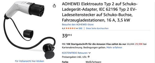

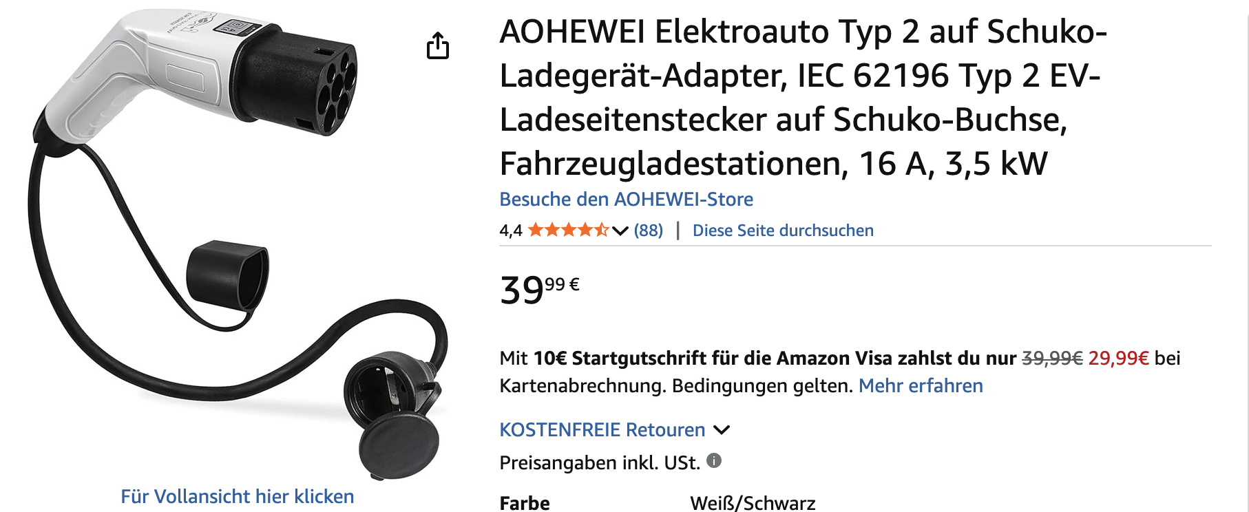

So, noch eine weitere positive Erfahrung: Durfte heute beim Nachbarn die Wallbox ausprobieren.
• Wallbox: HUAWEI "SmartCharger"
• Adapter "AOHEWEI Elektroauto Typ 2 auf Schuko-Ladegerät-Adapter", 39,99€
Auch hier funktionierte es problemlos. Er schaltete die Wallbox über sein Handy frei, "reinsteck", "losladen". 400W, 840W.. alles probiert. Herr Nachbar hat dann den Ladevorgang nach 3-4 Minuten über seine App beendet [wir waren ja nur am testen], es dauerte gefühlt 5 Sekunden, es machte klack! Stecker freigeben - fertig.
Bin begeistert!

Also mir ging das nicht aus dem Kopf. Ich habe mittlerweile an 14...15 Ladesäulen und an einer Wallbox eines Nachbarn (500€ Produkt) geladen. Völlig ohne Probleme: Start, Stop, Pin-Freigabe. Und ich habe mit einem Bekannten gesprochen, der beruflich jeden Tag Ladesäulen installiert.guewer hat geschrieben: Sa 16. Mai 2026, 12:04 ... und ich bin sehr unhappy! - Heute morgen gleich versucht, an einer N-Ergie Ladesäule vom Ladeverbund-Plus (in Mittelfranken weit verbreitet) zu laden. Ergebnis: Laden selbst funktionierte, ABER der Adapter wurde nach Abschluss des Ladevorgangs nicht freigegeben. Er blieb weiterhin mit der Kerbe oben am Stecker verriegelt. Habe wirklich alles versucht. Stecker reingedrückt, gerüttelt etc. etc.. Über die App kann man den Ladevorgang nicht offiziell beenden.
Mal nachgefragt:
1) Hattest Du den NIU angeschlossen, als Du den Adapter in die Ladesäule gesteckt hast? (Oder hast Du zuerst den Adapter in die Ladesäule gesteckt und dann "hinten" den NIU verbunden?)
2) »Über die App kann man den Ladevorgang nicht offiziell beenden.« Dass man einen Ladevorgang nicht manuell / aktiv als Kunde über die App / Ladekarte beenden kann, macht doch keinen Sinn. Dann wäre ja jeder Nutzer verdammt immer 100% inkl. Balancing vollzuladen (selbst beim Auto dauert das ja unnötig lange).
3) Hast Du es mal an einer "vernünftigen" Ladesäule probiert, bei der Du den Ladevorgang jederzeit selber beenden kannst?
Also: Ladevorgang beenden, auf Verarbeitiung & "KLACK!" warten (kann biszu 1 Minute dauern), dann den Typ2-Stecker ziehen, dann am NIU abziehen.
gemeint ist hier:
https://www.amazon.de/AOHEWEI-Schuko-La ... B0CX8VQYKN
Der AOHEWEI kann offenbar die grundlegende Typ-2-Kommunikation über CP/PP, sonst hätte er bei mir an 14 Ladesäulen plus Wallbox gar nicht erst freigeschaltet und geladen.
Im Zweifel: Bestellen, ausprobieren.
