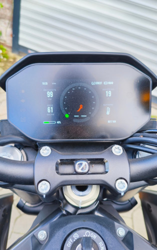

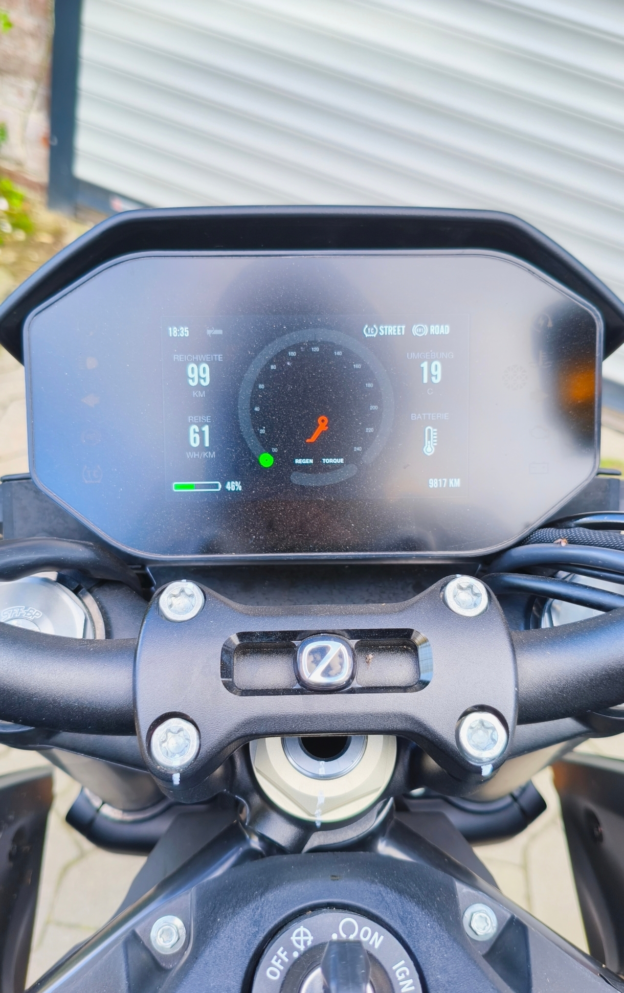

Ich beziehe mich auf die Aussagen hier, dass Leute nur 90 fahren, obwohl 100 erlaubt ist. Natürlich halte ich keinen auf. Ich fahre ja nie so langsam. Habe es jetzt mal probiert um an die 5.4 kWh/100 km zu kommen, die postuliert wurden. Und jetzt kann ich sagen: Das ist völlig realitätsfern, so einen Verbrauch reinzufahren, ohne den Verkehr aufzuhalten oder das Moped zu schieben.

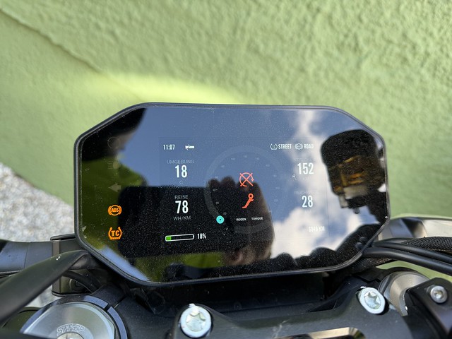

Bin heute von 110% auf 18% gefahren und danach wurden erneut auf 110% nur 11,6kWh nachgeladen.
Ist das normal?
Für die Strecke von 152km bei einem Verbrauch von 78Wh/km lag der Gesamtverbrauch bei 11,856kWh laut Anzeige:
Nachgeladen hätte da eigentlich mehr müssen da 11,6kWh auf der Abrechnung sehen und hier ja auch Ladeverluste enthalten sind.

Schwer zu sagen, da der SOC nur ein errechneter Wert ist.
Du könntest mal auf 0%, oder so nah an 0% wie du dich traust runter fahren und dann langsam mit 6A wieder aufladen und schauen wie viel dann rein geht.

Vor Allem ist natürlich die Frage, ob Du vor Heimkunft noch "engagiert" unterwegs warst, denn es könnte nach einer gewissen Standzeit wieder auf 20 oder gar 21% hochgegangen sein. Und wie man am meinen geposteten Diagrammen zu Akkuspannung und angezeigtem SoC sehen kann, zählt Zero einiges schneller auf 0% runter, als tatsächlich noch im Akku ist. Sprich wirklich auf 0km Restrreichweite runtergefahren (da ist es schon lange auf 0%!) und dann langsam aufladen bringt Dich weit näher ran an die tatsächlich nutzbare Kapazität.

Oder dann mit elektronischem Lastwiderstand die genaue gespeicherte Kapazität messen !
