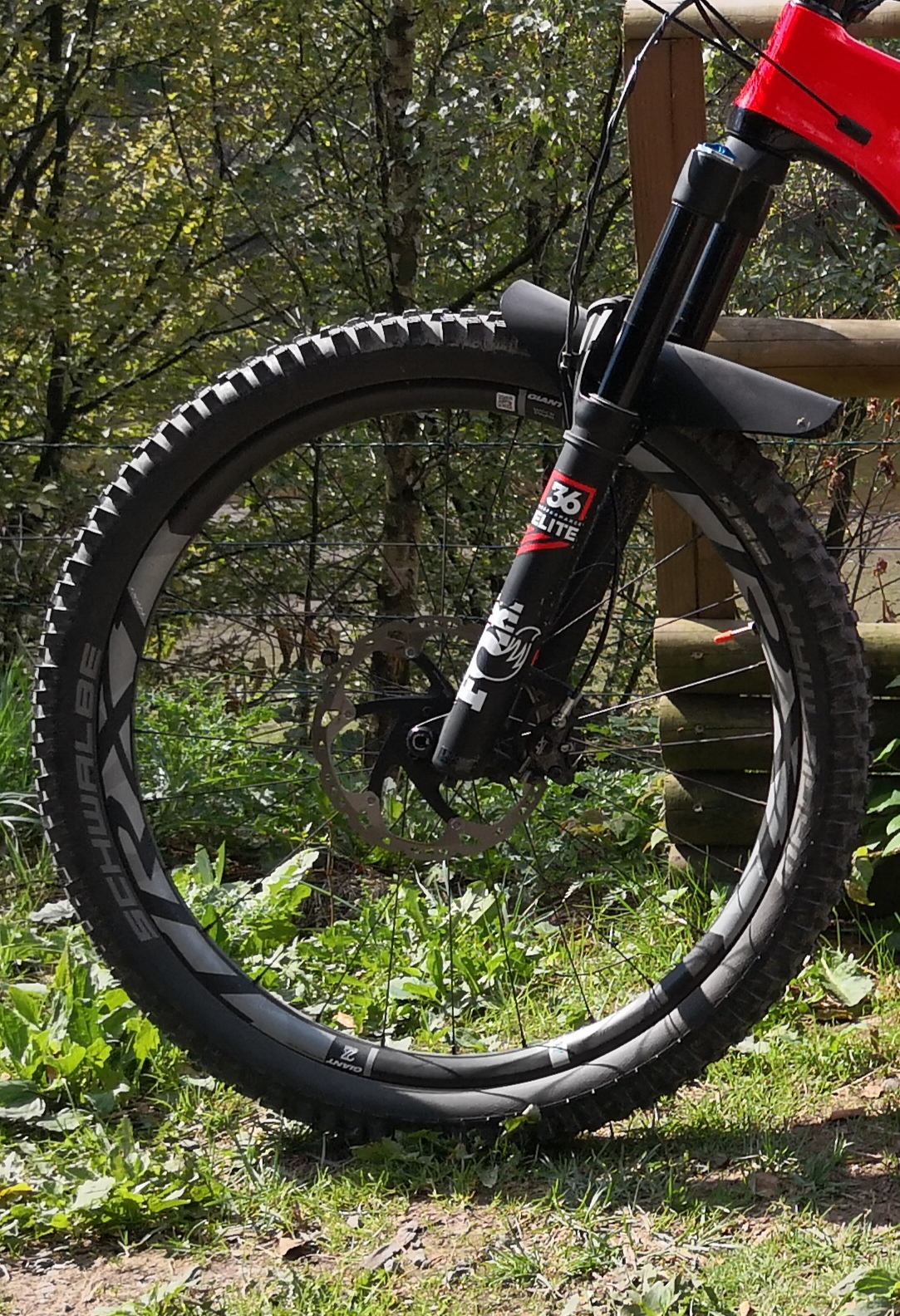

Beitrag von Lucky »
Willkommen im Club.
9kg ist schon gut, das wiegt bei mir allein die Gabel! :mrgreen:
Bin ja selbst nicht der Leichteste...
Aber noch mal zu NIU. Wenn die im Werk CN ca. 700 Roller am Tag ausliefern, gibt es beim Zusammenbau auch mal ein Metallspan auf einer Auflagefläche und der Monteur knattert mit dem Pressluftschrauber einfach die Bremsscheibe fest, fertig, verpackt und ab nach Djörmenie.
