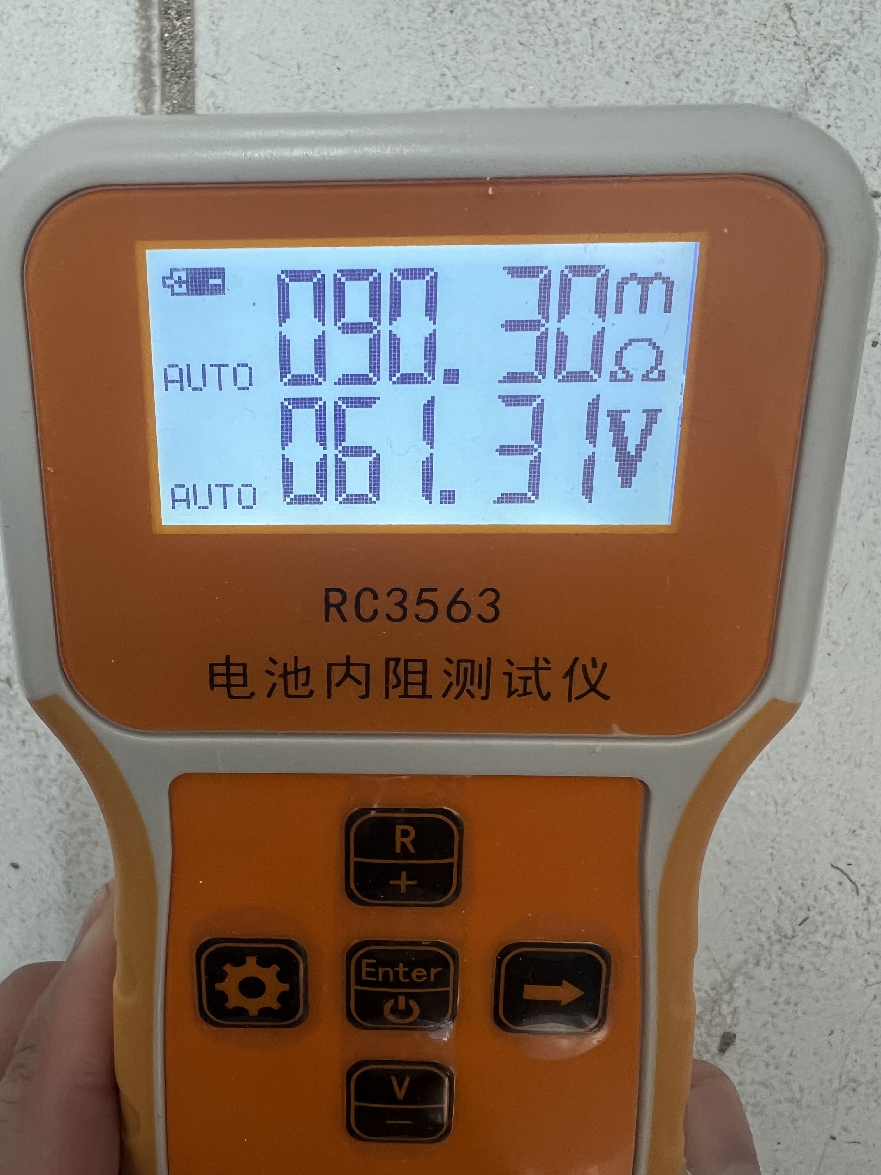

So abgesteckt.
61.31V
90.42mOhm * 17 = 1.537,14 : 10 = 153,71mOhm.
Schon deutlich mehr
ca 6x so hoch.
61.31V
Schon deutlich mehr

90,42mOhm*10/17=53,19mOhm so rum ist das richtig. Keine Ahnung was für Zellen drin sind. Manche Zellen liegen bei 35mOhm.Stivikivi hat geschrieben: Do 14. Mär 2024, 15:02 So abgesteckt.
61.31V
Schon deutlich mehrca 6x so hoch.
Kann sein, dass sich das nach ein paar Zyklen noch bessert. Kann aber auch schlechter werden.
Solange alle Blöcke den gleichen Widerstand haben, muss man sich da noch nicht zwingend Gedanken machen.
Konsequenterweise müsste man jetzt die einzelnen Blöcke messen oder den Akku entladen, ihn mit 10A laden und dabei mit der Wärmebildkamera beobachten. Wenn dann ein Block oder einzelne Zellen "besonders warm" werden, hast du ein Problem.
Aber immerhin wird langsam deutlich, warum es unverantwortlich ist, jemand den Akku per "Jumpstart" wieder für den originalen Lader zugänglich zu machen und mit "probier mal ob es klappt" wieder nach Hause zu schicken.
Das kann richtig schief gehen, weil das BMS einzelne defekte Zellen kaum "abfangen" kann.
Ich lasse so einen Akku ab hier für ein bis zwei Tage liegen und beobachte ob sich was entlädt. Das zeigt ob irgendwo ein Zellschluss besteht, der beim Laden nicht aufgefallen ist.

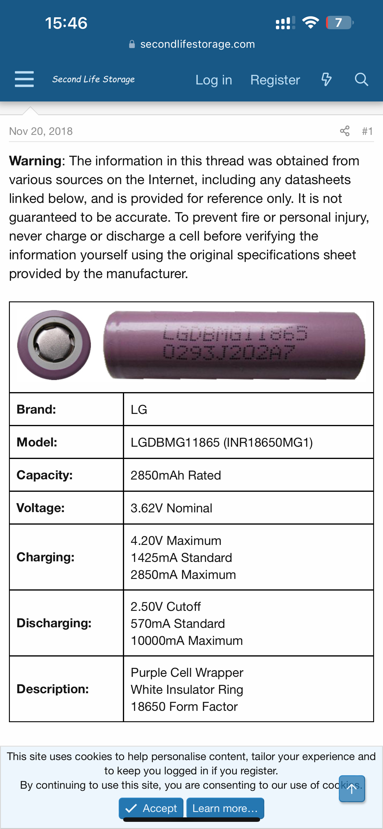

verbaut sind diese hier. Es gibt aber wohl auch 29er mit grünen Akkus.
Die NCR18650PF haben 43mOhm pro Zelle

Wenn das stimmt, bist du noch im grünen Bereich. Etwas drüber ist halt nicht zu vermeiden. Zellen altern. Wieviele Zyklen hat der Akku?Stivikivi hat geschrieben: Do 14. Mär 2024, 15:48 verbaut sind diese hier. Es gibt aber wohl auch 29er mit grünen Akkus.
