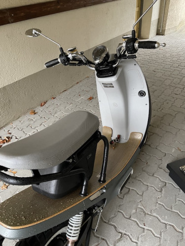

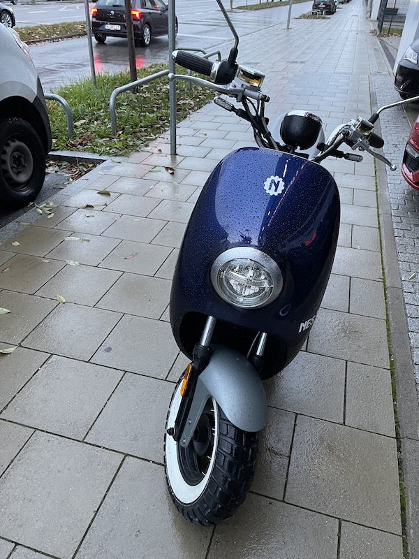

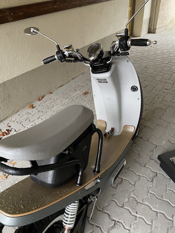

Ja Du hast schon die Version 2020, am Akku erkennt man die Stufe für den Klickverschluss. Mein Akku hat das so nicht, sondern schliesst gerade ab.etth hat geschrieben: Sa 5. Dez 2020, 17:41 Hm, eigentlich wollte ich jetzt mein Disney-Märchen zu Ende erzählen, vom schwierigen Anfang mit Happy End. Leider geht die Geschichte vorerst weiter.
Ich denke, mein Roller hat auch den neuen Klickstecker. Um den ging es auch, der ließ sich nicht mehr lösen ursprünglich:
Am Akku erkennt man den Unterschied vermutlich nicht?
Gestern bin ich mit der NES 10 schon ein bisschen zu zweit umhergerollt. Sie ist definitiv kürzer als die Schwalbe oder der Gogoro von den Sharing-Anbietern, aber jedenfalls hin und wieder kann man damit schon zu zweit fahren.
Heute wollte ich dann mal etwas weiter fahren und alleine die NES 10 kennenlernen. Akku eingelegt, ein paar Fotos gemacht, und losgefahren.
Zunächst hatte ich jetzt das Problem, dass der Roller kein Gas angenommen hat. Sprich, er war entriegelt, gestartet und der Ständer weg, im Display stand "ready", aber Drehen am Gasgriff hat nichts bewirkt.
Nach mehreren Neustarts konnte ich doch los, aber der Roller hat sich seltsam angefühlt. Bald hatte ich das Problem festgenagelt: der Roller hatte eine Art „Standgas", und zwar so viel, dass ich ohne den Beschleunigungsgriff zu drehen etwa 30 km/h schnell fuhr. An der Ampel musste ich ihn richtig gegen Widerstand festhalten.
Als ich deswegen rechts ran gefahren bin und nach Neustart wieder los wollte, hatte ich das erste Problem wieder. Hat jemand eine Idee, wie das kommen könnte? Strom scheint der Roller zu haben, das Display funktioniert. Der Ständer-Sensor scheint auch zu funktionieren.
Auf den Bildern ist der Roller ziemlich nass, evtl. ist Wasser in die Kontakte des Stromgriffs gelaufen, was das "Standgas" erklären würde.
Nach einem kräftigen Regenschauer haben hier schon viele eRollerfahrer von solchen Problemen gesprochen, unabhängig von Marke und Modell.

Dankeschön! Das könnte es sein. Alternativ habe ich vielleicht am Samstag den "Start"-Knopf auf der Fernbedienung nicht richtig eingesetzt (nicht ausprobiert). Denn:
Heute hat alles tadellos funktioniert!
Und das war ein Heidenspaß! Ich bin vor allem sehr froh, den B196 gemacht zu haben. Das ist schon ein riesiger Unterschied, nicht ständig im Verkehr zurückzufallen.
Es könnte also alles in allem sieht es also doch noch nach einer Happy-End-Lovestory aus

Mit einer "Fehlbedienung" der Fernbedienung konnte ich das Verhalten von Samstag nicht rekonstruieren. Damit wäre diese Erklärung ausgeschlossen.
Was den Regen betrifft - hat jemand eine Idee, wie ich das prüfen könnte? Ich habe am Samstag die Kontakte am Akku und das Akkufach als solches geprüft - die waren weitgehend trocken. Der Stromgriff war dem Regen schon ausgesetzt. Der Akku selbst war ohnehin trocken, da ich den in der Wohnung gelagert hatte.
Insgesamt würde ich den Roller natürlich nicht unnötig im Regen stehen lassen, aber ein zwei Tage alter Roller sollte natürlich nicht gleich nach dem ersten Regen unbrauchbar sein.

Ich würde wann immer möglich einen eRoller nur im trockenen abstellen, gerade um derartige Probleme zu umgehen (Garage, Carport, Keller, etc.)etth hat geschrieben: Mo 7. Dez 2020, 20:23 Was den Regen betrifft - hat jemand eine Idee, wie ich das prüfen könnte? Ich habe am Samstag die Kontakte am Akku und das Akkufach als solches geprüft - die waren weitgehend trocken. Der Stromgriff war dem Regen schon ausgesetzt. Der Akku selbst war ohnehin trocken, da ich den in der Wohnung gelagert hatte.
Wenn das nicht möglich ist, schützen viele eRollerfahrer ihr Gefährt mit einer kleinen Haube über dem Lenker und evtl. noch über dem Sitz vor Regen, was evtl. auch in Deinem Fall hilfreich wäre. Ein "Ganzkörperkondom" für den Roller ist dagegen eher kritisch, da der Winddruck dann den Roller auch mal umwerfen kann.
Hier im Forum gibt es diverse Beiträge dazu. Einfach oben im Suchfeld mal "Regenschutz" eingeben.
