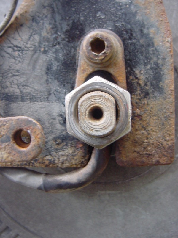

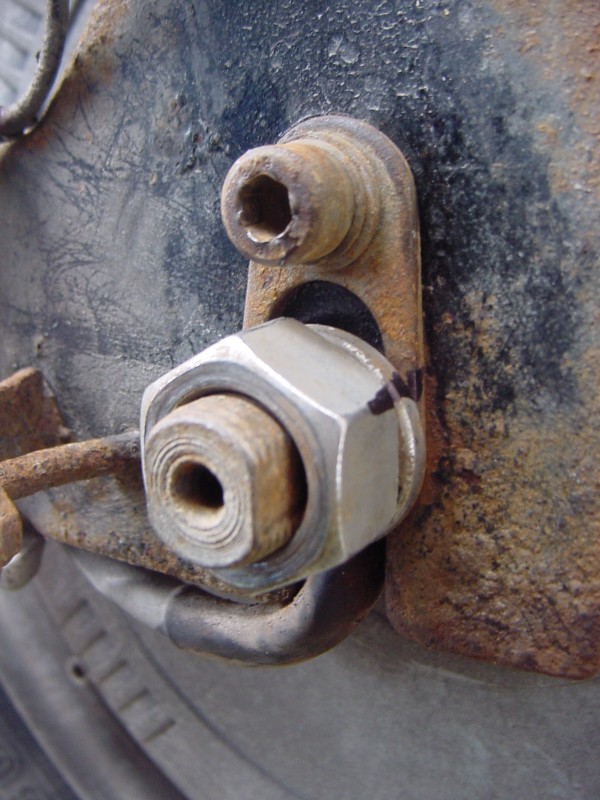

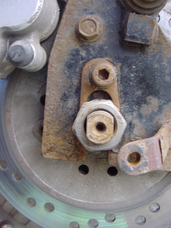

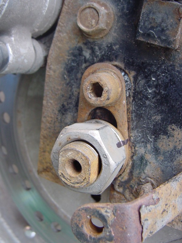

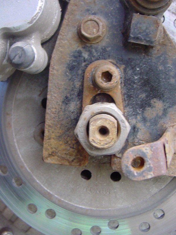

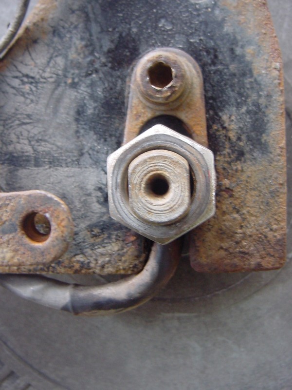

Tja, schon zwei Tage später war die Welle wieder locker. Also wieder die Schwingenverkleidungen runter und etwas gehirnt. Ich weiß nicht mehr, ob Alfred das auch schon gemacht hatte, aber mir kam dann die Idee, den zusätzlichen Verdrehsicherungsblechen für die Schraube per Auffeilen Langlöcher angedeihen zu lassen, um ein nach hinten verkipptes Anschrauben zu ermöglichen. Dann bei beidseitg gelösten Radmuttern die Welle entgegen der normalen Raddrehrichtung per Schraubenschlüssel in den Schwingenschlitzen zur Anlage bringen, per Zange die Verdrehsicherung ebenfalls in dieselbe Richtung am Wellen-Zweiflach anlegen und mit der Schraube anknallen. Dann zuerst links die Radmutter (mit ein bisschen halbfester Schraubensicherung) mit >70Nm angezogen. Zuerst links, weil dann die Drehrichtung die Welle ebenfalls in die korrekte Anlage bringt. Zum Schluss rechts dasselbe.
So sieht es jetzt links aus:
Da sieht man die Verdrehung der Verdrehsicherung nach hinten nicht ganz so gut, außer am Abdruck auf der Schwinge.
Position gekennzeichnet :-)
Rechts sieht man die Verkippung nach hinten sehr deutlich!
Und Position gekennzeichnet.
Warum jetzt die zwangsweise Wellenverdrehung entgegen Drehrichtung? Gemäß der Gesetzmäßigkeit Aktio = Reaktio muss sich beim Beschleunigen die Welle in die andere Richtung an der Schwinge abstützen. Und dabei ist die Welle jetzt absolut spielfrei in ihren Schlitzen gefangen. Das Drehmoment bei Rekuperation ist wesentlich geringer als beim Beschleunigen, so dass die Verklemmung dadurch nicht gelöst werden sollte. Mal schauen, wie lange das hält.
Dank Fasching musste mein Reifenwechsel nochmals um mindestens zwei Wochen verschoben werden. Spätestens dann werde ich das ganze wieder Lösen müssen und hinterher wieder frisch applizieren :evil:

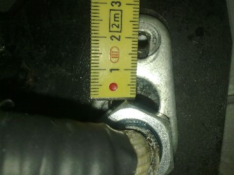

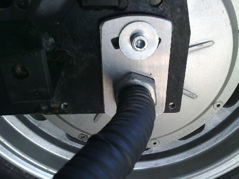

Das Problem mit der Mutter hatte ich auch und habe es so gelöst.......
Vorher
Vorher
Nachher
Nachher
Hinten sitzt der Wellenhalter und vorne der Mutternhalter
hält jetzt seit fast 2Jahren ohne Probleme.......falls es wer braucht Fräsfile vorhanden

Re: " Gewindekaries " bei gewissen Radnabenmotoren
Ja, das hilft gegen ein Aufdrehen der Mutter, aber wie sieht das Wellengewinde aus? Die Welle muss ja das gesamte Antriebsmoment abstützen, und das liegt gern weit über dem Anzugsmoment der Mutter. Wenn also keine spielfreie Drehmomentabstützung da ist kann sich die Welle in der fest sitzenden Mutter verdrehen, mit dem kariösen Ausgang, der diesem Thema den Namen gegeben hat.
Hast du schon mal nachgeschaut, wie es dem Gewinde im Bereich der Mutter geht, nach zwei Jahren?

Gewinde werde ich anschauen wenn demnächst die Calb verbaut werden.
War damals als ich die lockere Mutter entdeckte, bei ca. 1200km nicht sehr erbaut...darfs doch nicht geben....
Damals war das Gewinde Gottseidank in Ordnung,denke mal das bei diesem Motortyp aus der Schmiede des anderen Cheng
Bruders ein härteres Achsmaterial verwendet wird.
