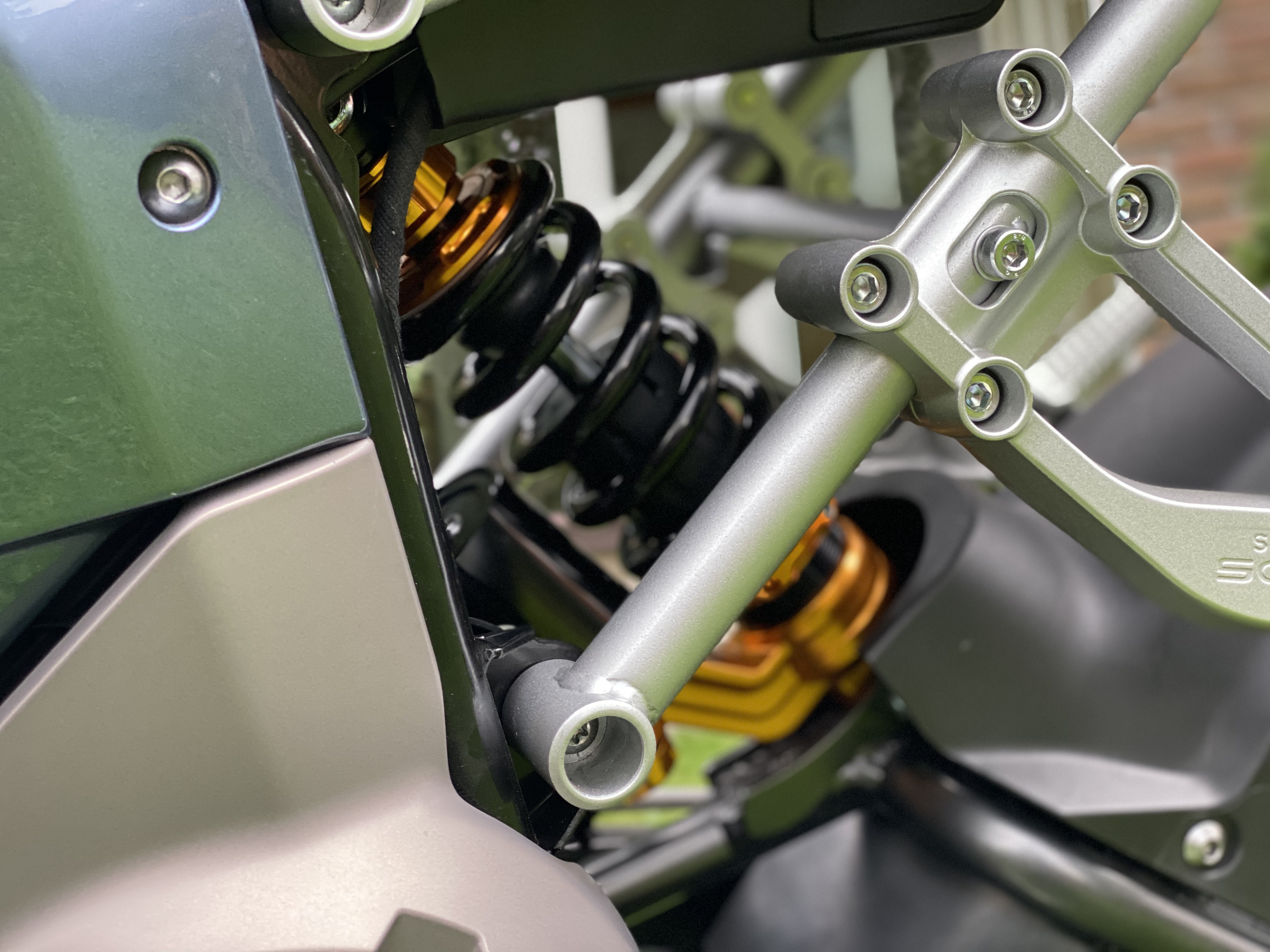

nickel
Beiträge: 94
Registriert: Di 26. Feb 2019, 13:22
Roller: Super Soco TC
PLZ: 130xx
Re: Hinteren Stoßdämpfer austauschen
Beitrag von nickel »
Ich bin 1,77 groß und um die 70 Kilo schwer und der Original-Dämpfer macht mir noch den Rücken kaputt :oops: die Straßen in Berlin sind für die Härte des Dämpfers echt ne Katastrophe. Ist der Unterschied wirklich so viel weicher mit dem Dämpfer den du verbaut hast @Mitch? Ich glaube, dann würde ich den gern nehmen, der sich noch in deinem Vorrat befindet :mrgreen:
Mitch
Beiträge: 136
Registriert: Mo 12. Aug 2019, 17:48
Roller: Super Soco
PLZ: 55
Beitrag von Mitch »
Hatte ich ja schon ein paar mal geschrieben. Das ist kein kleiner Unterschied sondern gleicht jetzt einer Sänfte. Und man kann halt alles einstellen, von sanft bis straff.
