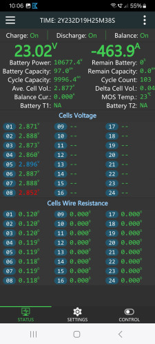

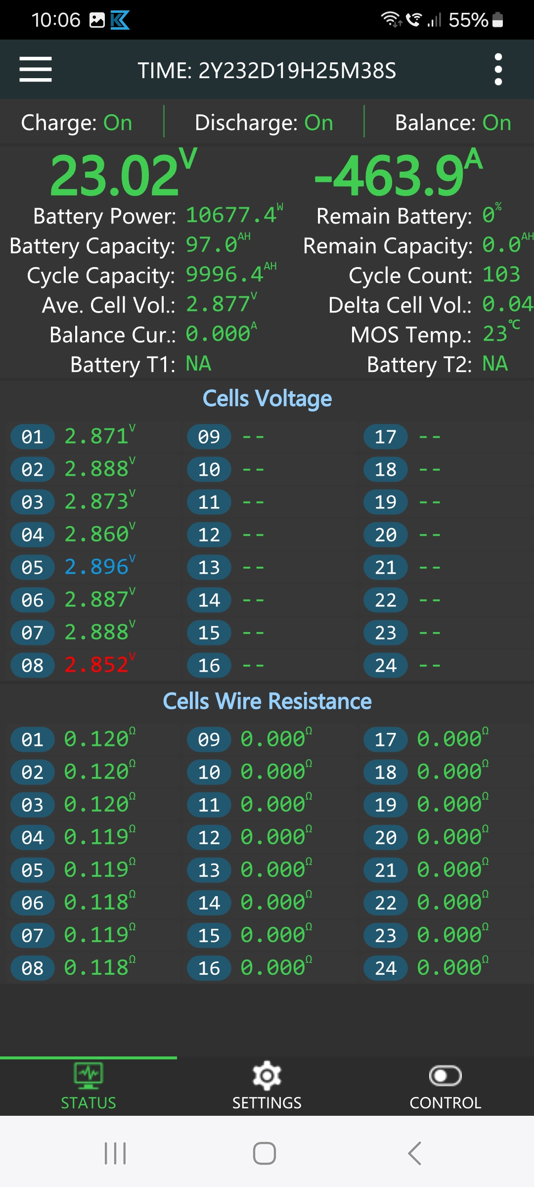

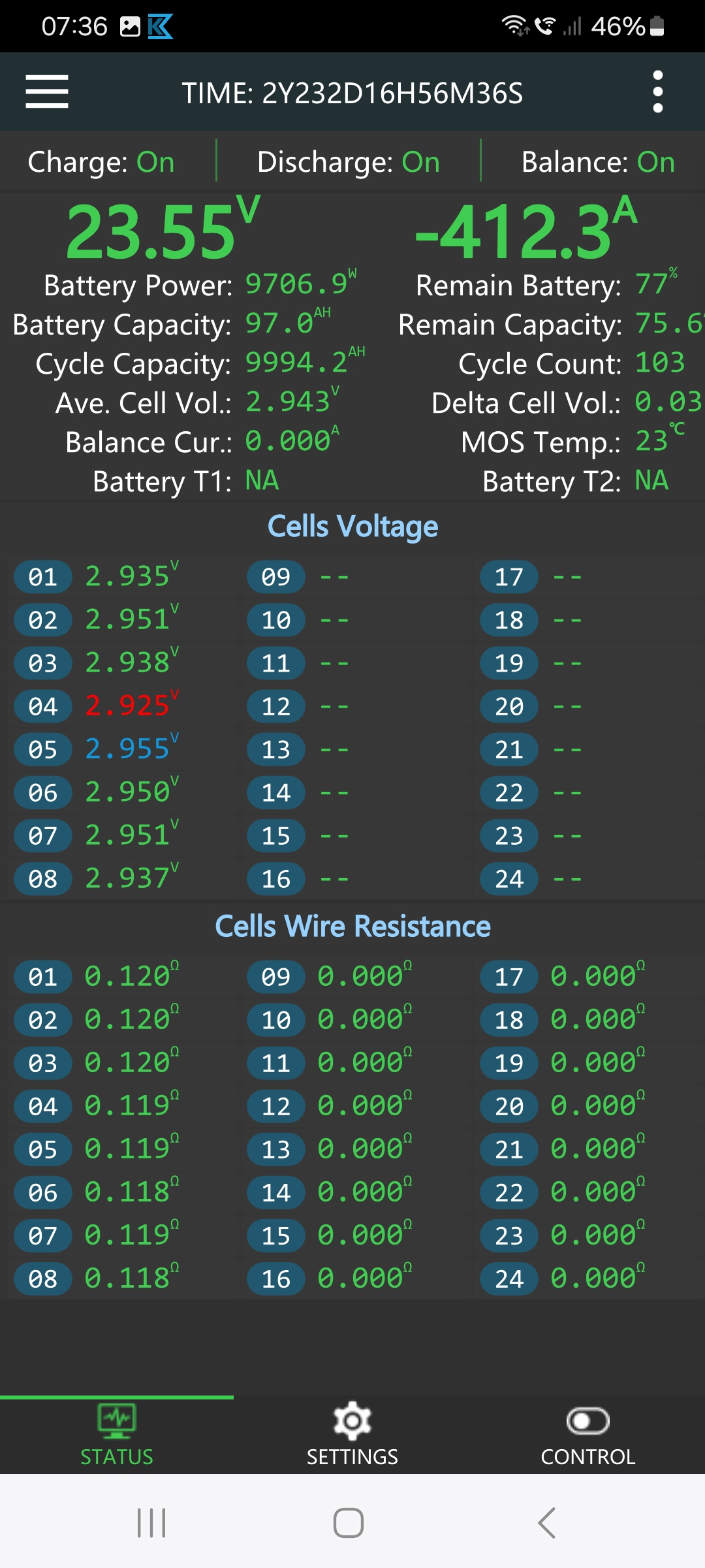

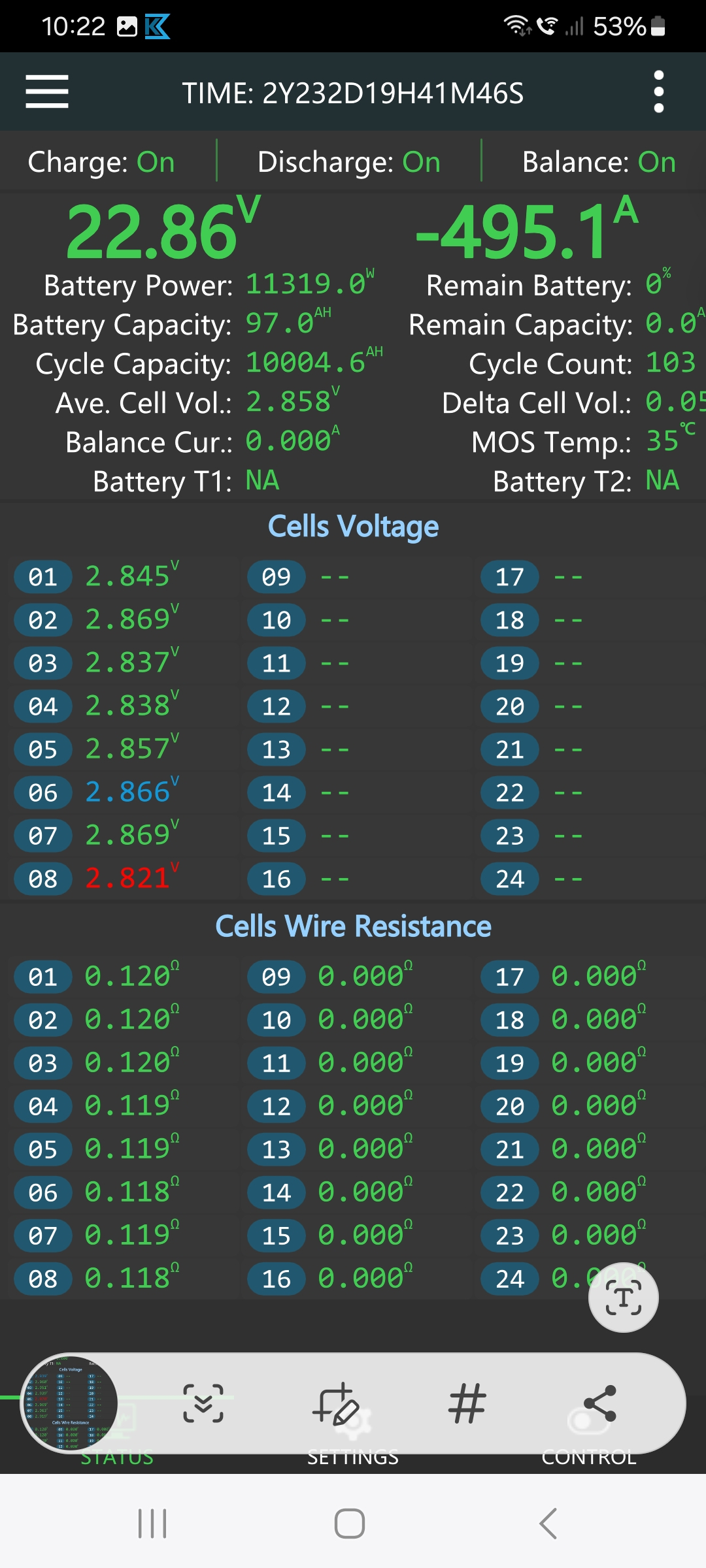

Test ist erfolgreich gemacht, das JK 200A BMS ist nun tot.
Getestet wurde mit einem 8S Lifepo Pack, höhere Spannung sollte das Ergebnis aber nicht beeinflussen.
Es hat 2x30 Sekunden mit 400A überstanden.
Es hat 2x20 Sekunden mit 450A überstanden
Es hat 2x10 Sekunden mit 490A überstanden, beim Test mit 20 Sekunden hat es dann völlig unspektakulär nach 13 Sekunden für immer ausgeschaltet.
Zwischen den Tests habe ich das BMS immer ein paar Minuten abkühlen lassen.
Bei 450A steigt die angezeigte Mosfet-Temperatur recht zügig auf 55 Grad.
Der A123 8S 20Ah Lifepo mit Pack liefert die 500A ohne große Spannungseinbrüche wird aber schnell warm dabei.
Der Akku kann jetzt endlich ins Kettcar meiner Kids eingebaut werden und langweilt sich dort mit maximal 25A Stromentnahme.
Ich werde den großen Controller mal auf 400A einstellen.

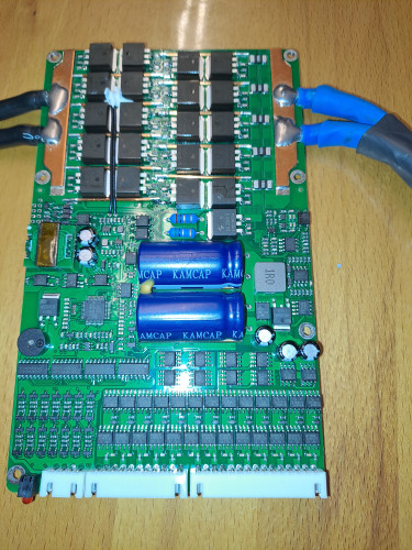

Alle 40 Fets sind hochohmig, 6,9kOhm und der Diodentester meldet 0,75V an beiden Beinchen in beide Richtungen und Gehäuse zu einem Bein gesperrt und zum anderen 0,45 und verpolt 1,1V. Sieht eigentlich gar nicht so verkehrt aus.
Die SMD R001 (0.001Ohm) Shunts sind auch ok. Bei 500A verbraten die 25W und bei 200A 4W. 25W dürfte auf längere Sicht zu viel sein.
Was mir negativ auffällt ist, es gibt nur einseitig einen Temperatursensor.
Bluetooth kommt auch nix mehr.
Die Platine sieht aber soweit in Ordnung aus.

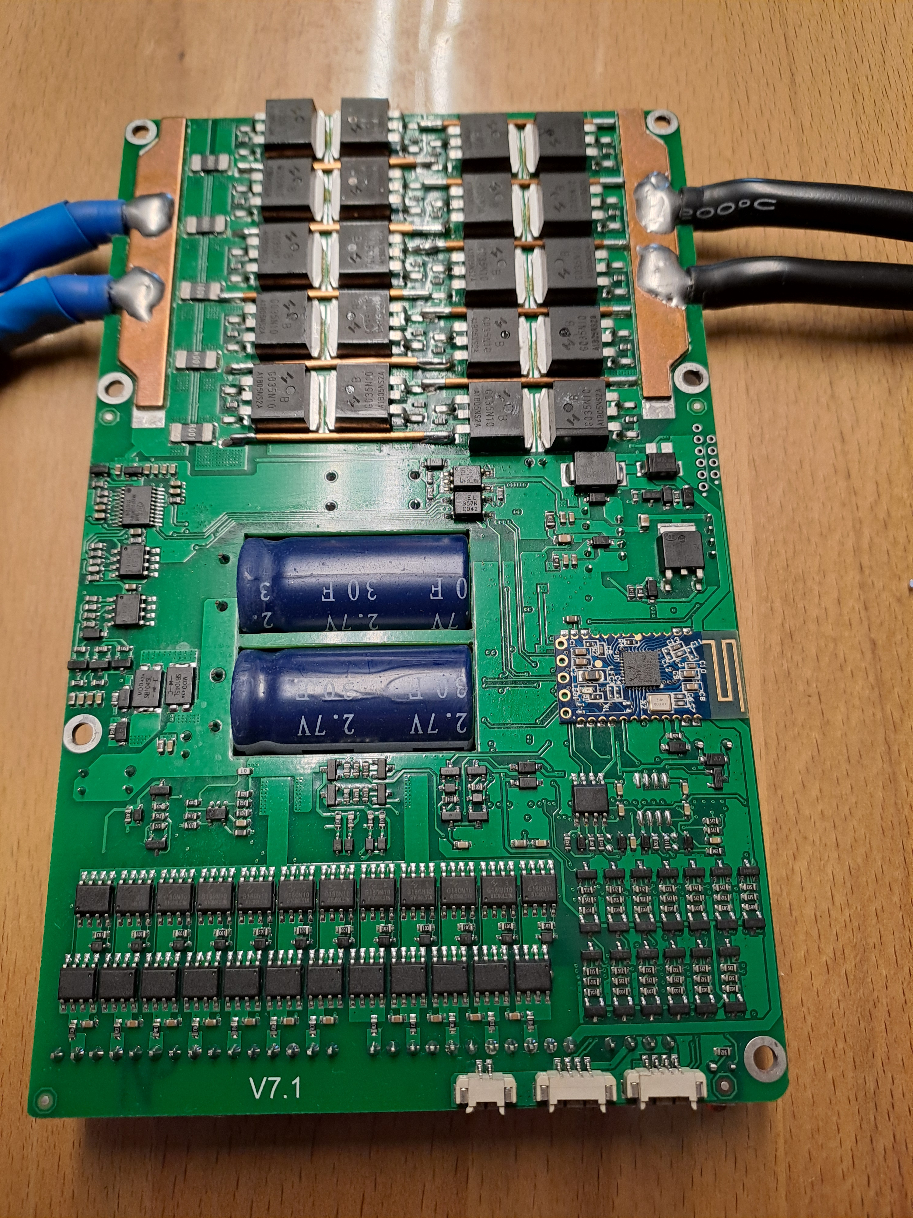

Bluetooth geht nicht klingt ja nach fehlender Spannungnungsversorgung. Wenn nix geht, würde ich mal schauen ob sich mit 3,3V Voltage injection was zum Leben erwecken lässt. "Wo" lässt sich sicherlich über die Beschaltung des Moduls aus dem Datenblatt entnehmen.
Dann müssten eigentlich Bluetooth und Prozessor hochfahren. Die FETs werden sich so nicht schalten lassen, die werden dafür vermutlich 12V brauchen.
So aus der Ferne fällt mir sonst nicht so viel ein. Keine Ahnung ob das eine Art Sicherheitsschaltung ist oder irgendwas gehimmelt ist.
Auf jeden Fall sieht das Ding eindrucksvoll aus. So viele FETs auf einer Platine habe ich noch nicht gesehen. Die aktive Balancergeschichte ist wirklich aufwändig gemacht.
Ich habe mal versucht die Schaltung zu verstehen, aber das ist schwierig per Foto. Kannst du den ersten DC-Wandler identifizieren? Der müsste vermutlich die 12V liefern.
Ich würde das Ding jedenfalls noch nicht aufgeben wollen. Da ist das Neue noch nicht von ab :lol:
