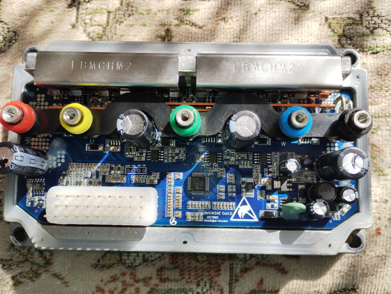

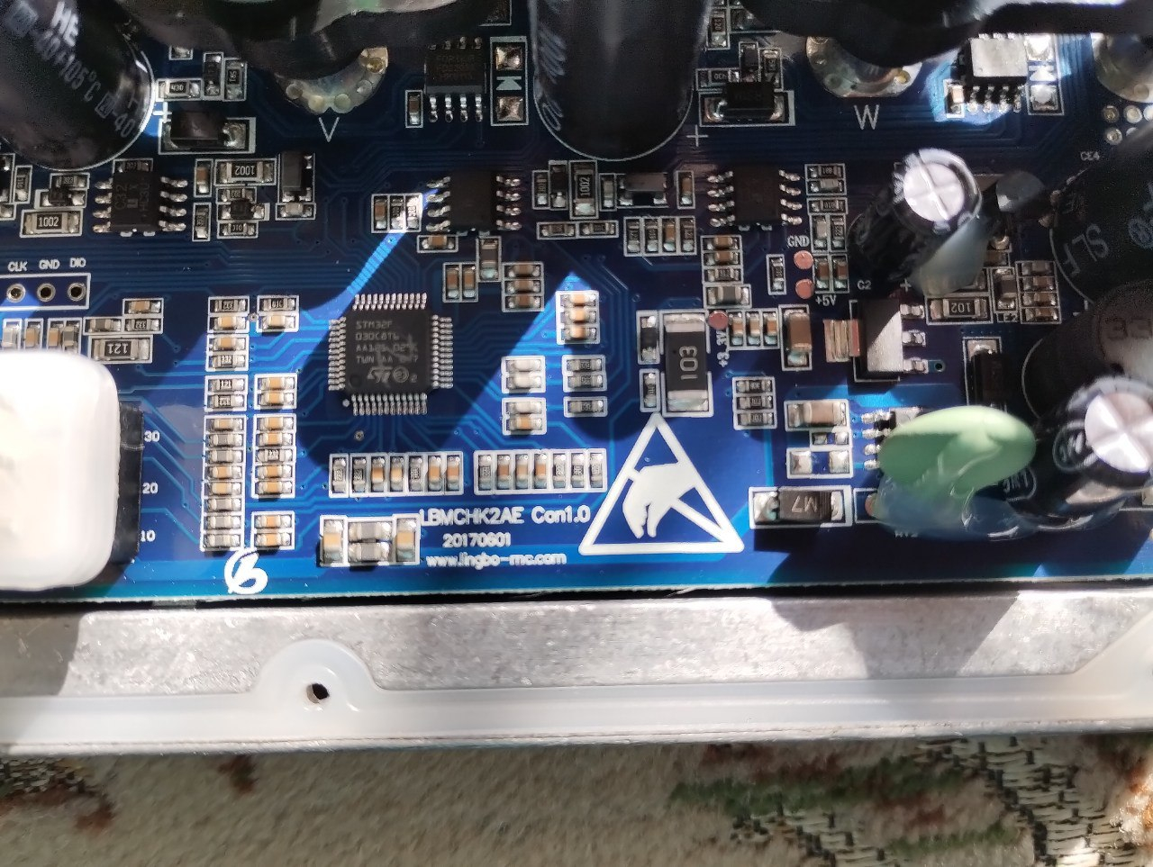

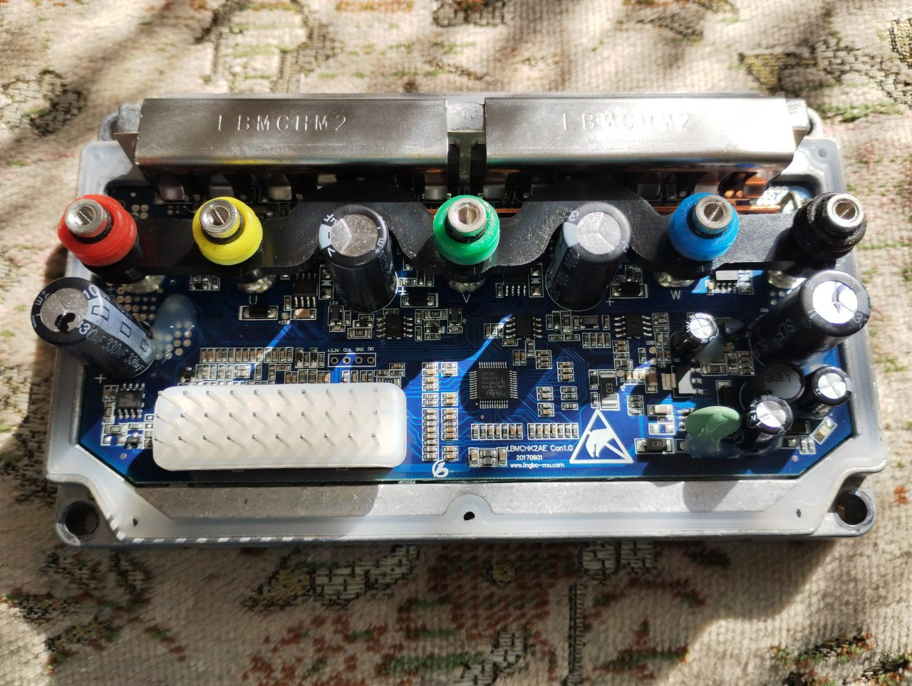

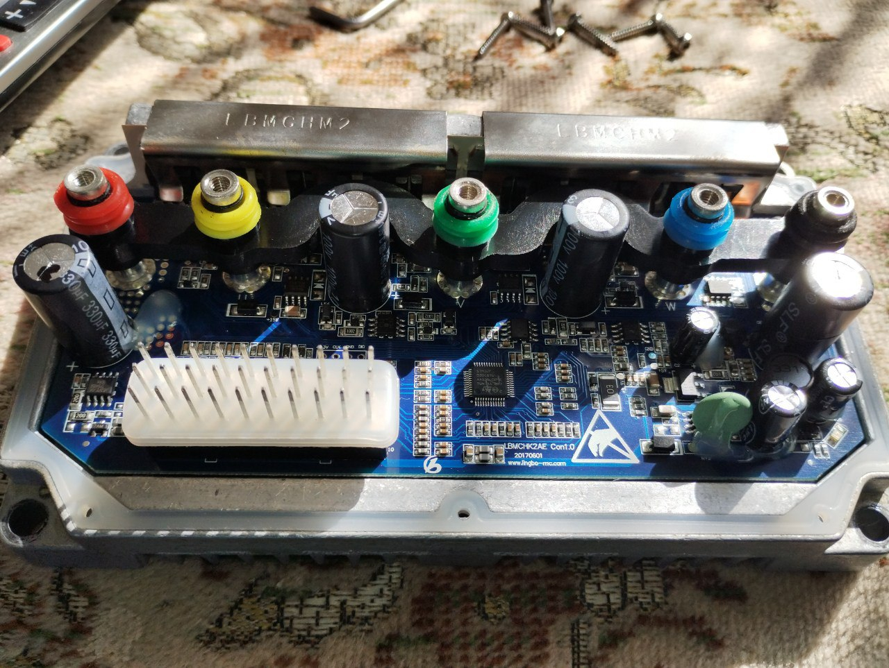

habe seit ca. 4 Wochen einen SLi5 und das übliche "Problem" mit dem Fake-Tacho und Fake-Geschwindigkeit. Bin deshalb auch an einer Verbesserung dessen interessiert, und habe dazu eine etwas spezielle Idee, den bestehenden Controller zu hacken (bin in der Digitaltechnik durchaus bewandert).
Meine Erfahrungen damit poste ich natürlich dann gerne hier.
Aber vorab : einige von euch haben ja den Controller getauscht, d.h. den Original-Controller irgendwo greifbar. Könnte mir bitte jemand von einem Original Controller scharfe Fotos machen, bitte beide Seiten der Platine und bitte ohne Kabel (damit man alle Bauteile sehen kann).

Ich habe aus anderen Gründen letzte Woche den Controller geöffnet, und davon Fotos gemacht.
Wegen dem "Hacking" muß ich dich enttäuschen: Einer aus dem Forum, der sich mit Tuning auskennt, sagte mir, dass vom Controller zwei Versionen vertrieben werden. Eine nicht programmierbare, wo auf der Platine die Typenbezeichnung "HK2AE" steht. Die andere ist programmierbar, und hat die Endbezeichnung "HK3AE".
Die standardmäßig verbauten sind die "HK2AE"-s, bei denen die Holländer zum Tuning nur das komplette Image, das von Lvneng aus China fertig (und damit unmodifizierbar) geliefert wird, flashen.
Also können selbst die Holländer keine Änderungen nach Wunsch vornehmen. Der Insider sagte auch, das Änderungswünsche kleiner Händler wie Nova Motors das ist, nicht erfüllt werden. Es sei denn, man würde nach China fliegen, und dort direkt vor Ort seine Wünsche vortragen. Dann *könnte* man eine gewisse Chance haben.
Hier die Bilder vom Inneren des Original-Controllers:

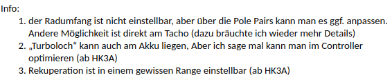

Re: Inoa Sli 5 (IVA E-GO S5) Begrenzung 55+
Ach ja, da fällt mir noch ein: Dieser Experte, der sich echt voll auskennt, und hier im Forum auch angemeldet ist (weiß jetzt nicht, ob ich seinen Namen nennen soll), meinte, dass über Parametereinstellungen im TACHO tatsächlich die Geschwindigkeitsanzeige festgelegt wird und daraus die Genauigkeit der Enfernungsmessung resultiert. Es stimmt also, dass ein anderer Tacho (z.B. ein Neukauf bei Nova Motors) mit anderen einprogrammierten Werten den Geschwindigkeitsfehler behebt.
Hier noch der wesentliche Auszug aus seiner Antwort:
Zuletzt geändert von guewer am Fr 5. Mai 2023, 00:56, insgesamt 1-mal geändert.

Das display bekommt die kmh Daten vom Controller gesendet. Es werden keine rpm oder Hallfrequenzen übertragen. Nur der reine kmh Wert. Es mag sein, dass die neuen Tachos hier einen linearen Korrekturwert einprogrammiert haben. Aber Fakt ist es kommt ersteinmal alles vom Controller.guewer hat geschrieben: Fr 5. Mai 2023, 00:49 ... Parametereinstellungen im TACHO tatsächlich die Geschwindigkeitsanzeige festgelegt wird und daraus die Genauigkeit der Enfernungsmessung resultiert. Es stimmt also, dass ein anderer Tacho (z.B. ein Neukauf bei Nova Motors) mit anderen einprogrammierten Werten den Geschwindigkeitsfehler behebt.
