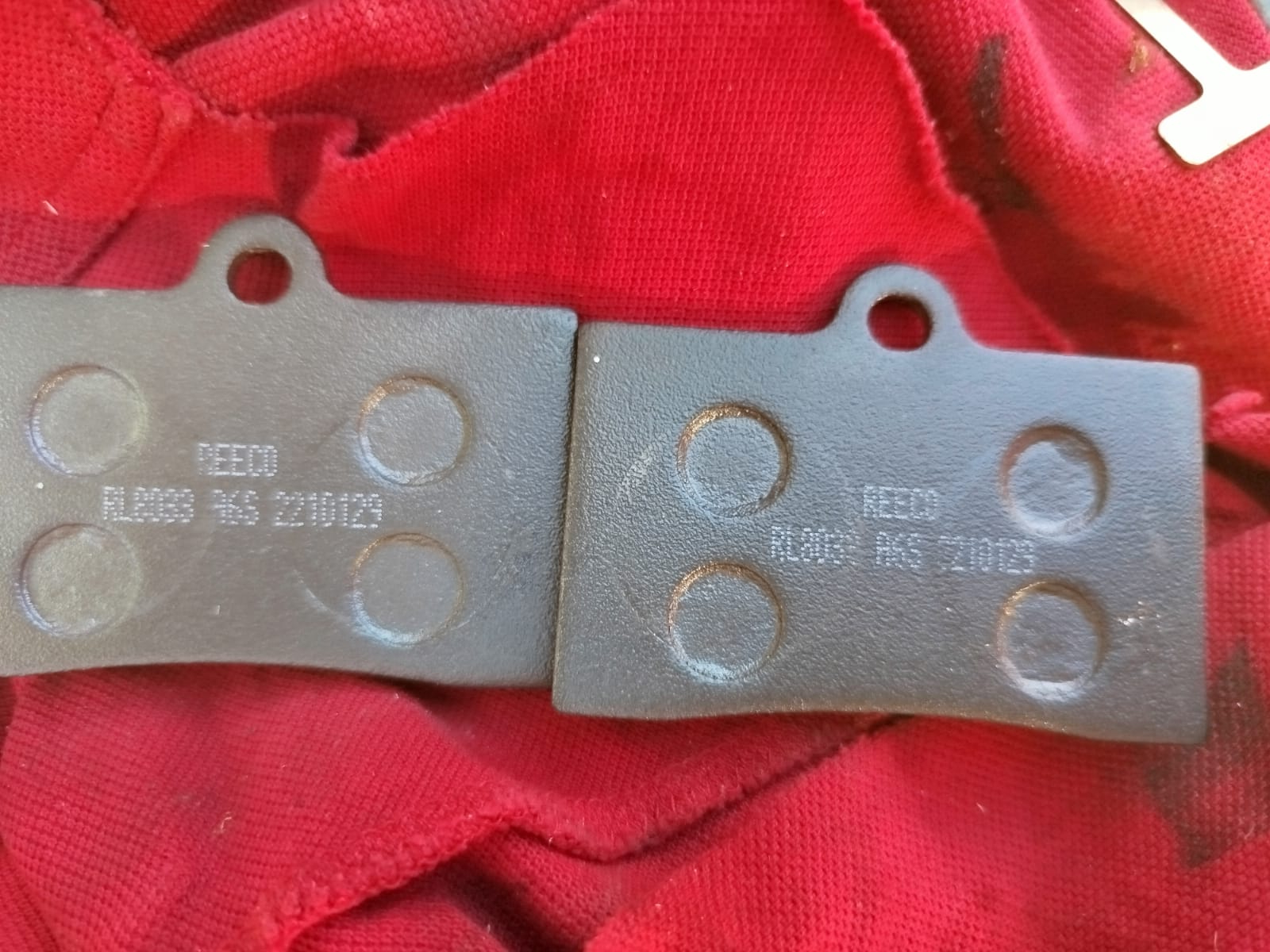

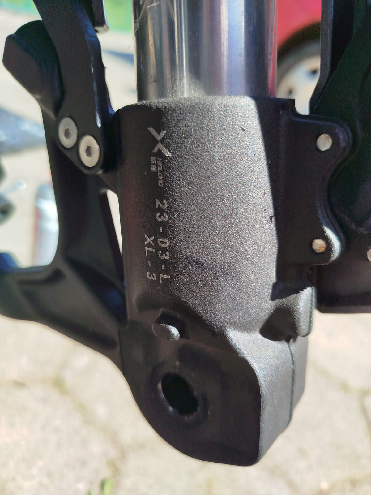

Das hier sind übrigens die Federbeine vorne die bei der Tinbot eingebaut werden. Leider habe ich keine Ersatzteile gefunden ( Gleitbuchsen, Abstreifer usw..)
http://www.cnshock.com/ProductView.asp? ... SortID=198
2024-05-10 08_23_10-ZT-117 Horizon umgekehrter vorderer Stoßdämpfer, umgekehrter Motorradstoßdämpfer.png
Und das sind die Klötze Vorne.
