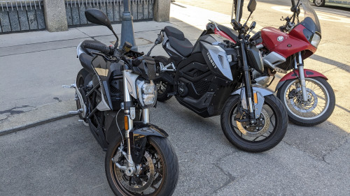

meine Zero parkt heute in wien 1090 neben einer Tinbot RS 1
photos.google.com/photo/AF1QipOapoOETchXmYw__xa_ko8PkcSooqYlSNUYcm8I
Ich fürchte, ich bin zu neu, um Fotos zu posten.
Ist das eine von Euren?
lg Ernst
lg Ernst

Nicht zu neu, aber der Link verweist auf keine Bilddatei bzw. es ist kein Zugriff möglich.ernstg hat geschrieben: Do 11. Apr 2024, 09:35 Hallo,
https://photos.google.com/photo/AF1QipO ... YlSNUYcm8I
VG
ernstg
- Beiträge: 105
- Registriert: Fr 18. Aug 2023, 08:38
- Roller: Zero SR/F
- PLZ: 2464
Re: TINBOT RS 1
Jetzt gehts

02/24 zugelassen? Ne ne nich von uns. Wohl ein Kunde von Christian, bistduemoped
