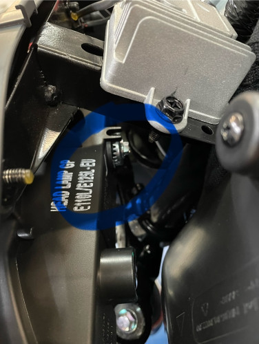

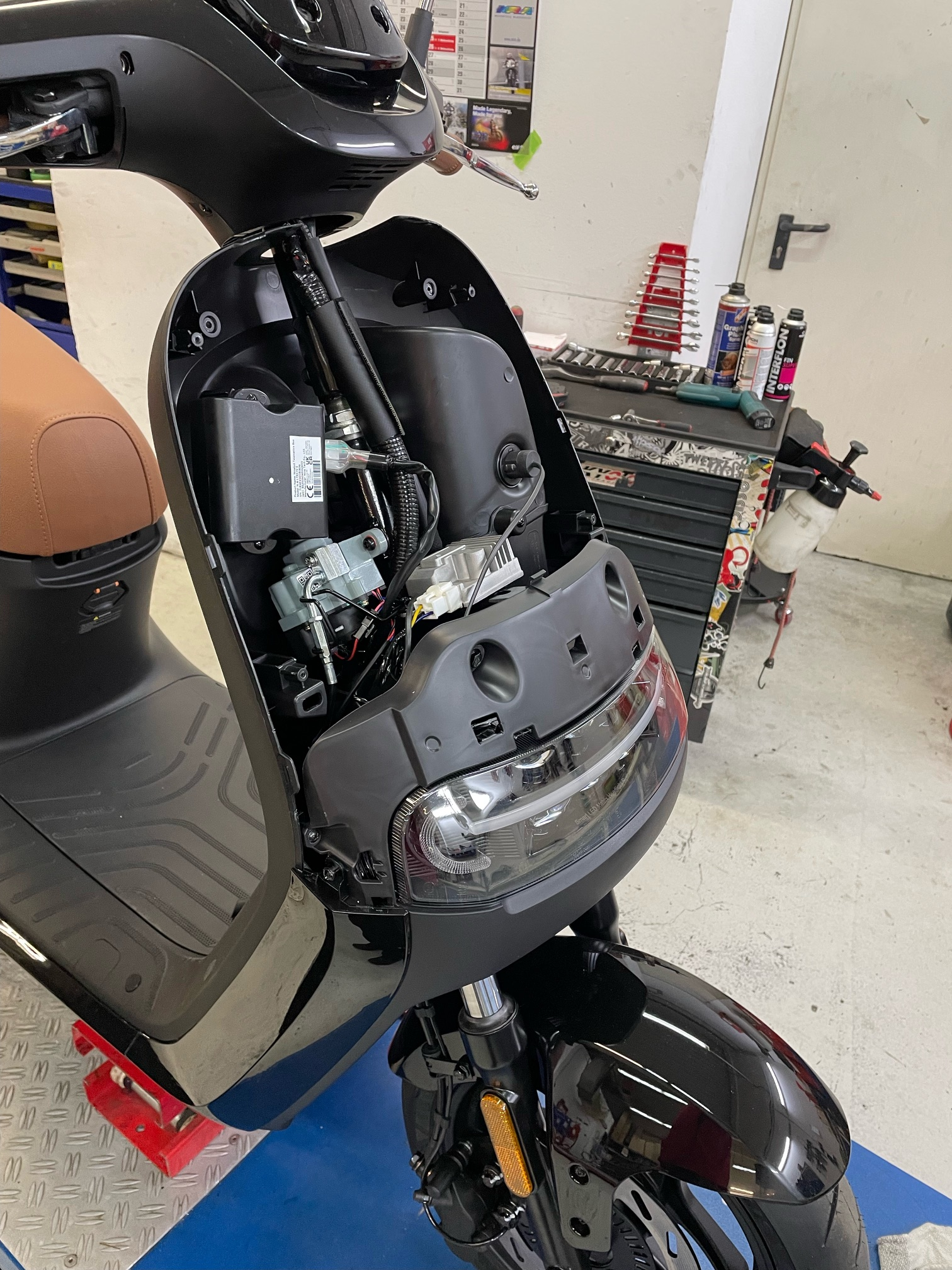

Mein Händler aus Viersen hat mir zwecks Scheinwerfer geschrieben. Es ließ ihn keine Ruhe wegen der Scheinwerfer Einstellung. Er hat an einem Roller das Front Cover abgenommen und nachgeschaut .
Es ist zwar nicht der 300 aber die dürften sich alle gleichen.
Unterhalb des bleches wo das ABS Gerät drauf geschraubt ist ist diese Schraube. Mit einem 8er Maulschlüssel kann man diese Schraube drehen. Links herum geht das Licht höher, rechts herum geht das Licht runter.

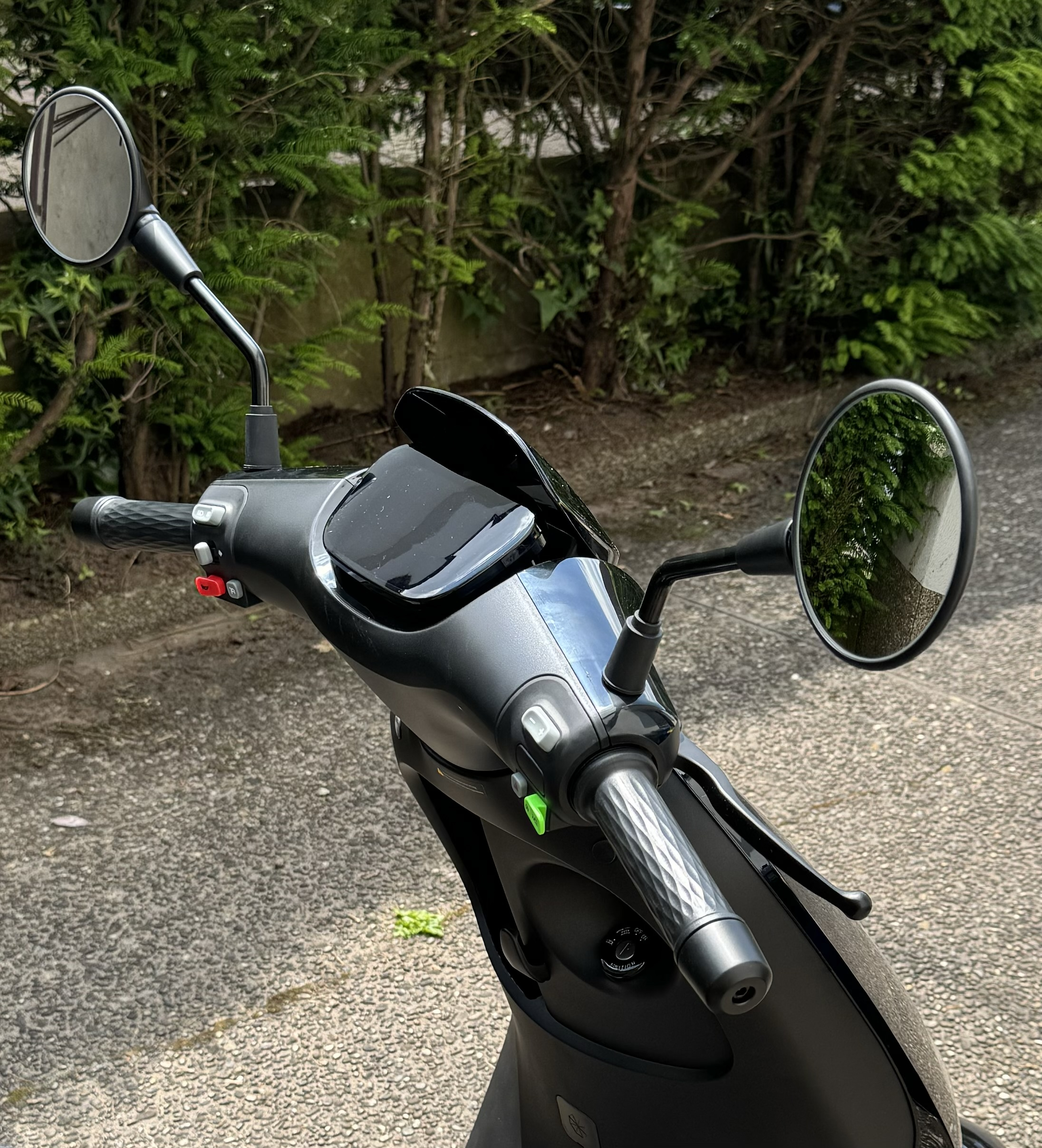

Beim Händler habe ich gesehen, dass die neuen Lieferungen vom Roller mit Lenkergewichten ankommen. Wisst ihr etwas dazu? Habt ihr bei eurem Roller welche angebracht?

Ich habe meinen vor zwei Wochen abgeholt. Der hat keine Gewichte verbaut.
Ich habe das Gefühl, daß der Roller keine braucht.
Bisher fährt er echt toll. Vibrationen sind auch keine spürbar.

Meiner hat welche, kam letzten Freitag:rollerboy123 hat geschrieben: Mo 10. Jun 2024, 23:25 Beim Händler habe ich gesehen, dass die neuen Lieferungen vom Roller mit Lenkergewichten ankommen. Wisst ihr etwas dazu? Habt ihr bei eurem Roller welche angebracht?
