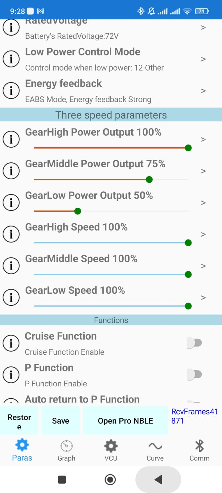

Für bessere Beschleunig im unteren Bereich kannst du die ersten 4 Werte bei ratio in Speed höher setzen, da dürfte noch etwas Luft sein. Ab dann dann gleichmäßig fallend.
Notiere dir aber deine Werte falls du es zu unharmonosch findest.
Für mehr Power an sich den max line current erhöhen. Ich weiß aber nicht was dein Akku und dein BMS und dein Motor können.
Ggf geht was kaputt und der Vertrieb lehnt die Garantie ab. Der Controller schreibt die Zahl der Änderungen mit.

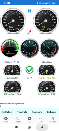

Wie kann ich den diese Variante einstellen?dominik hat geschrieben: Mi 15. Mai 2024, 16:55 Ich fand die variable Reku über den Gasgriff mit voller Reku bei Bremsbetätigen am besten.

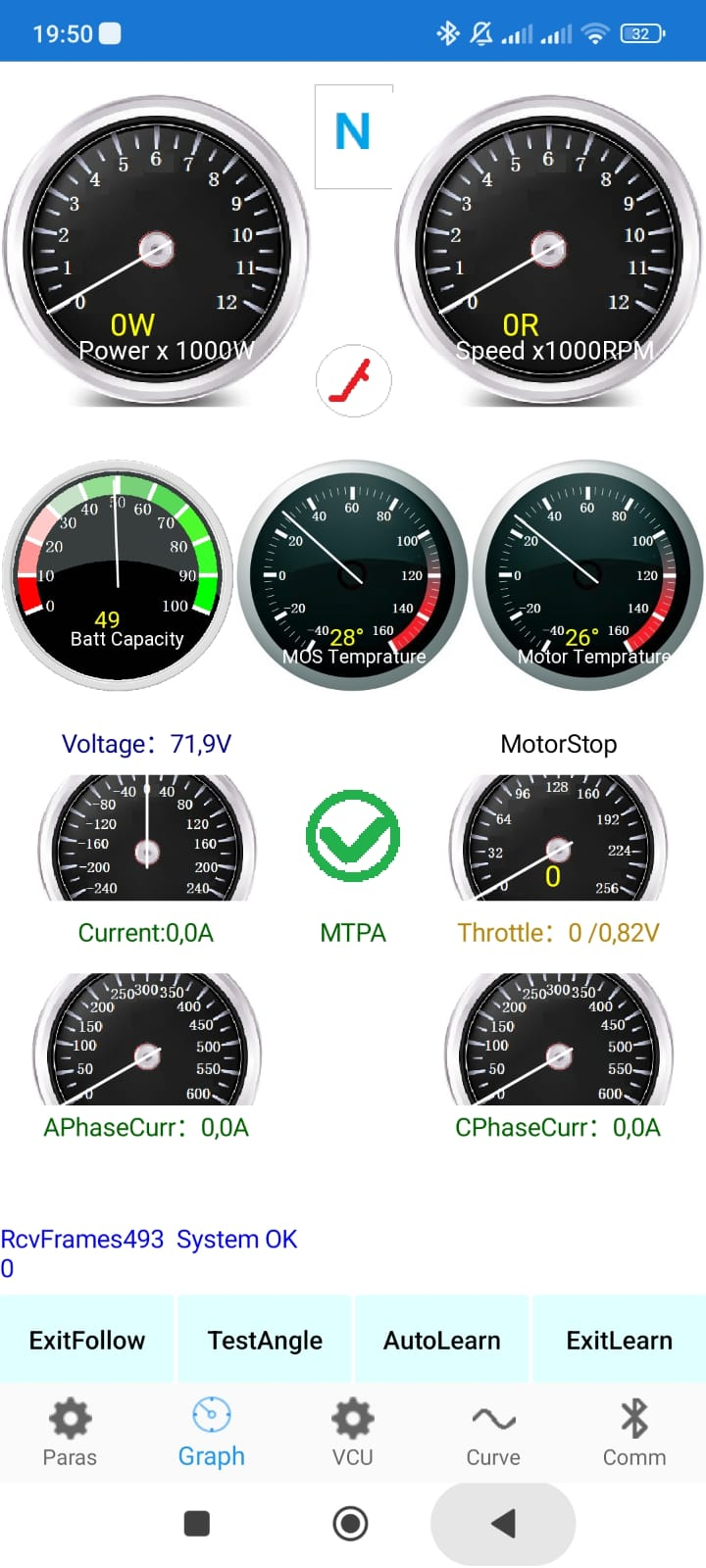

was mir noch aufgefallen ist. Im Bild bei der Batt Capacity steht 49% aber das Display zeigt einen wert von 20%. Ist das eine Kalibrierungssache oder ein Fehler? Gibt es eine Möglichkeit den Tacho an die wirkliche Geschwindigkeit über die App anzupassen?

0 Follow einstellen statt brake oder throttle release.
Wenn der Controller das kann dann reagiert er auf schnelles Gas zudrehen mit reku beim langsamen zugreifen wird ohne Reku gerollt.
Der Batteriestand in der App wird über zwei Werte definiert
Obere und untere Spannung.
Full bat coeff und 0 batt xoeff.
Wenn Akku voll geladen dann den Fullbatcoeff so lange ändern bis 100% angezeigt wirdbeim 0 batt wenn der Akku leer ist.

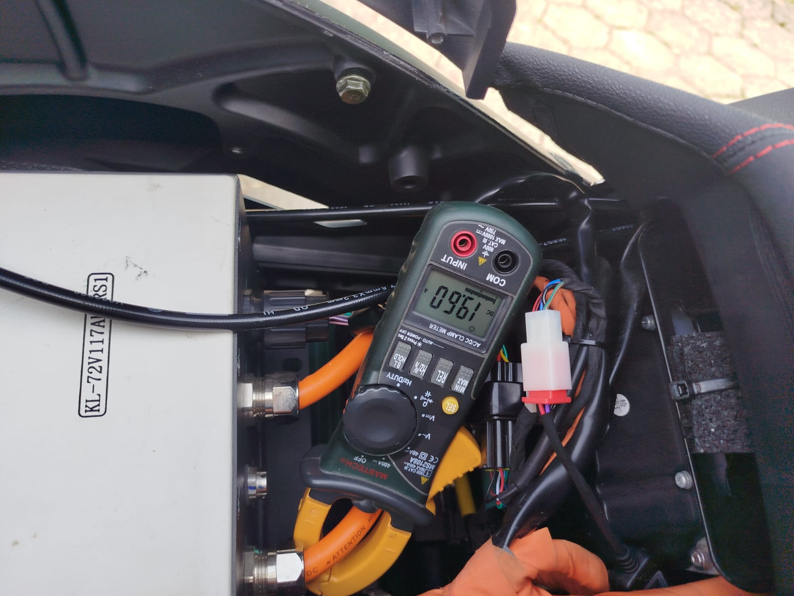

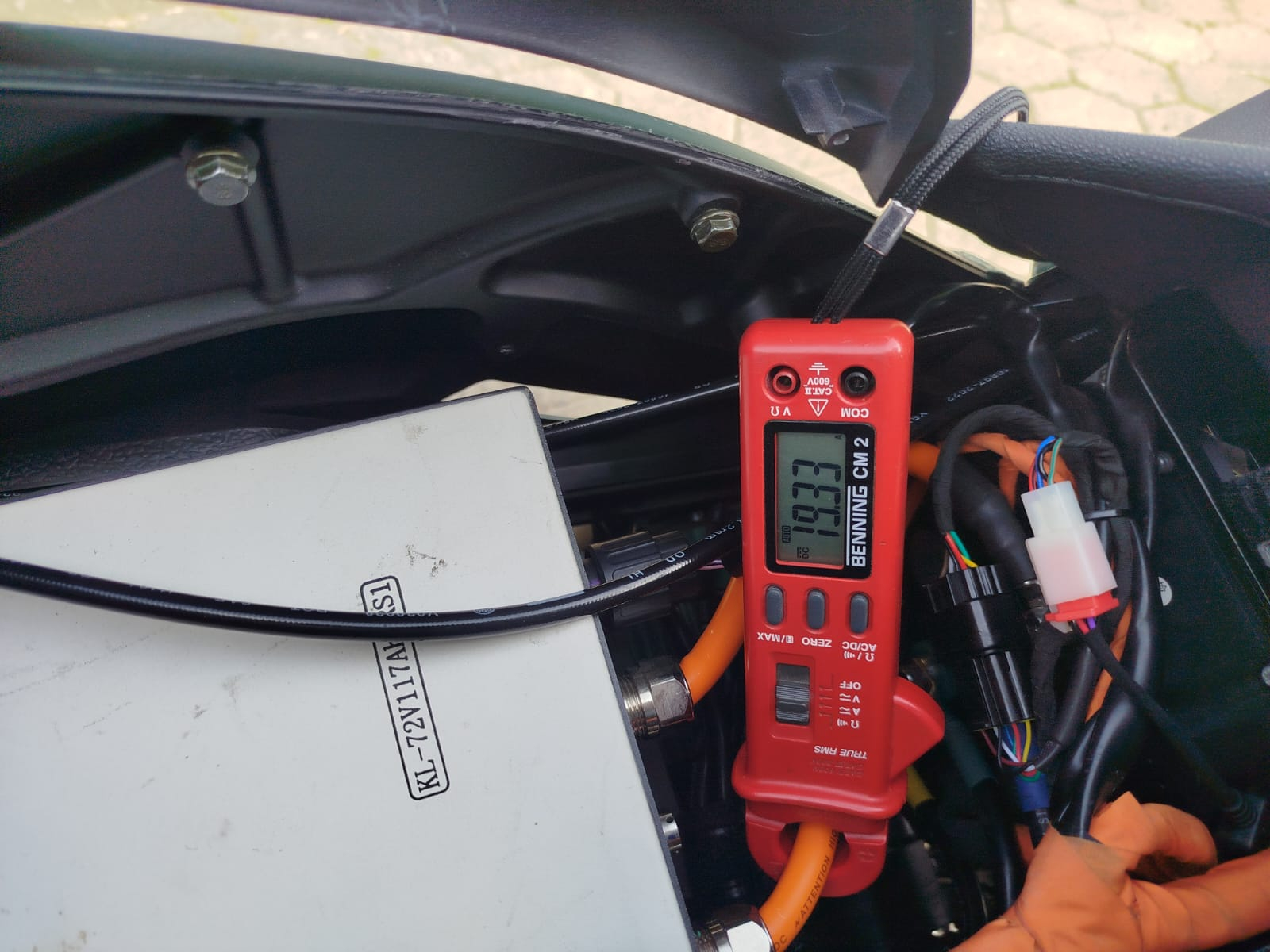

Beim Laden mal die Messzange mit einer anderen von einem Namenhaften Hersteller abgeglichen. Meine Mastech hat 2% Messabweichung, die von Benning hat wahrscheinlich weniger. Das ist mir beim Leerfahren noch aufgefallen, ich habe in der App keinen Einfluss auf die Max Line Current. Die sinkt mit dem Akkustand, bei 1% Akku hatte ich nur noch 54A Line Current. Wenn der Akku Voll ist, steht da bestimmt auch eine größere Zahl als 235A.

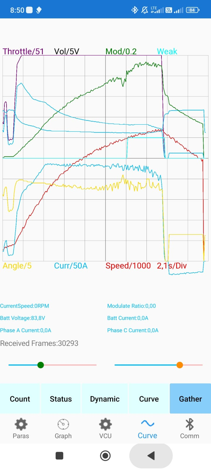

Habe jetzt mal auf 25/50 eingestellt, die Tinbot rekuperiert ganz schön. Leider kann man den negativen Strom nicht genau deuten wegen dem fehlenden Raster. Zange zeigt 32A max. aber die zeigt auch 250A max. beim beschleunigen, obwohl der Controller auf 235A begrenzt ist. Muss ich mir wohl ne neu Zange anschaffen.dominik hat geschrieben: Do 16. Mai 2024, 12:11 Die gemessenen Stromwerte kommen mir alle etwas zu hoch vor.

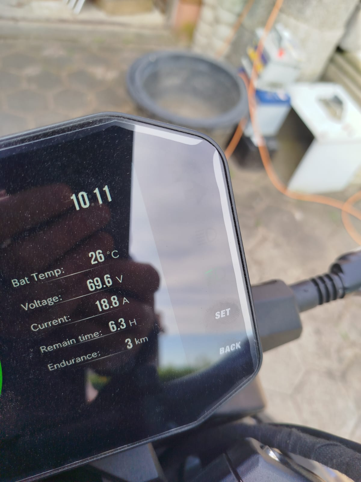

Akku aufladen von 1% auf 100% hat 6 Stunden gedauert und hat 9,6kwh verbraucht. Der Verbrauch kommt mir etwas hoch vor, ich werde das nochmal mit einem anderen Energie Messgerät prüfen.

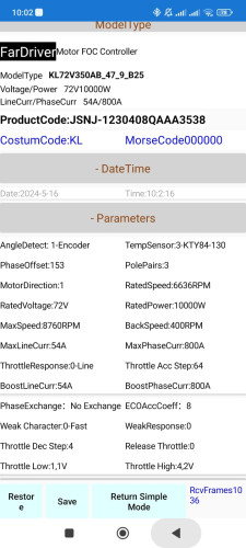

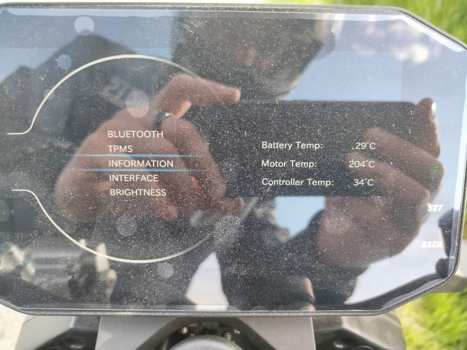

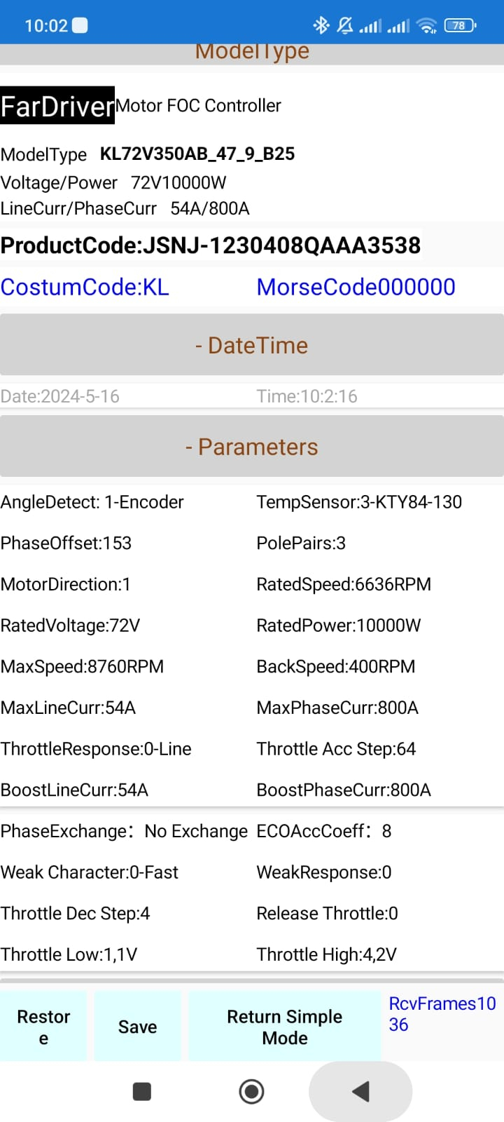

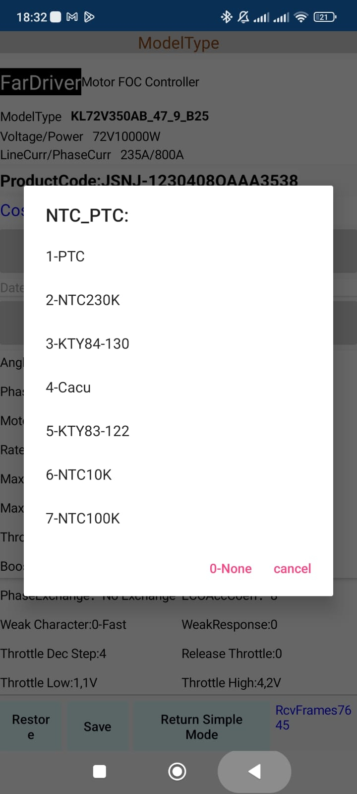

Wollte heute mal eine kleine Runde drehen, nach ca. 15km war Motor Temperatur Scala rot.
Das zeigte mir die Information an. Aber der Motor war gerade mal 46 grad, die Anzeige springt hin und her. Zeigt auch mal minus Werte an. In der App steht Motor Temperatur bei 0 Grad.
Zuhause dann mal am Kabel gewackelt, ist nix passiert. Dan habe ich den Stecker vom Motor abgezogen und die Temperatur Anzeige ging auf 207 Grad. Also bedeutet es das der Temperatur Sensor unterbrochen ist.
Dann mal in der App geschaut unter Einstellungen. Es ist der KTY84-130 Temperatur Sensor. Wenn ich jetzt den -PTC auswähle wird die Temperatur korrekt angezeigt. Also gehe ich davon aus das der Motor min. zwei Temperatur Sensoren hat. Hat schon jemand so ein Problem gehabt?
Edit:
Der Fehler tritt auf sobald der Motor wärmer als 40 Grad ist und verschwindet sobald der Motor abgekühlt ist. Ich tippe auf die Platine im Motor, ich schraube den Motor aber nicht auf so lange ich noch Garantie habe. Das Problem ist leider, dass der nächste Händler viel zu weit weg ist von mir.
Edit:

Ich hab eine ältete digitale Messzange und Vergleiche die ab und an mit frisch kalibrieren auf der Arbeit, dann weiß ich wie gut oder wie weit daneben sie ist.
Wegen 5% mache ich mir aber nicht uns Hemd.
Bei einer Spannungsmessung darf und sollte es etwas genauer sein, aber ob die Zange nun 235 oder 250A anzeigt ist doch völlig egal.
Das Geld würde ich anderswo investieren.
