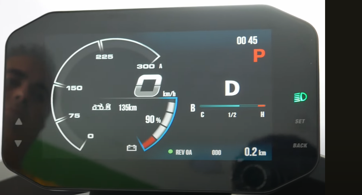

In diesem https://www.youtube.com/watch?v=M9L7p9lg03o Video kann man sehen das die Temperatur des Akkus auf dem Hauptbildschirm angezeigt wird.
Bei mir ist es aber die Motortemperatur. Wie lässt sich das umschalten?
Wen man nach dem nd72360 (Edit: Sorry meinte nd72350) Controller sucht, findet man einfach nichts. Ist es möglich das es ein nd96800 ist mit einer anderen Firmware? Hat schon mal jemand versucht eine Firmware auf einen Fardriver Controller zu installieren?

Ich beantworte mir das mal selber. Das geht über das Menü. Eigentlich habe ich gedacht man kann damit die Temperatur Warnungen einstellen, die aber nie funktioniert haben.koka_S hat geschrieben: Mo 20. Mai 2024, 09:49 In diesem https://www.youtube.com/watch?v=M9L7p9lg03o Video kann man sehen das die Temperatur des Akkus auf dem Hauptbildschirm angezeigt wird.
