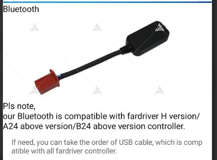

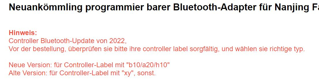

Mit der Firmware oder der Verwendung eines neuen Bluetooth Moduls wird es wahrscheinlich mit dem 721800 nichts werden.
Nach dieser Nachricht gibt es wohl Unterschiede zwischen früheren und neueren Modellen.
Fradriver Mail Bluetooth.JPG (57.51 KiB) 1695 mal betrachtet
Mein 72680 ist H57
Der 721800 ist ARA15
Gerade noch ein zweite Info gefunden, da steht natürlich was anderes

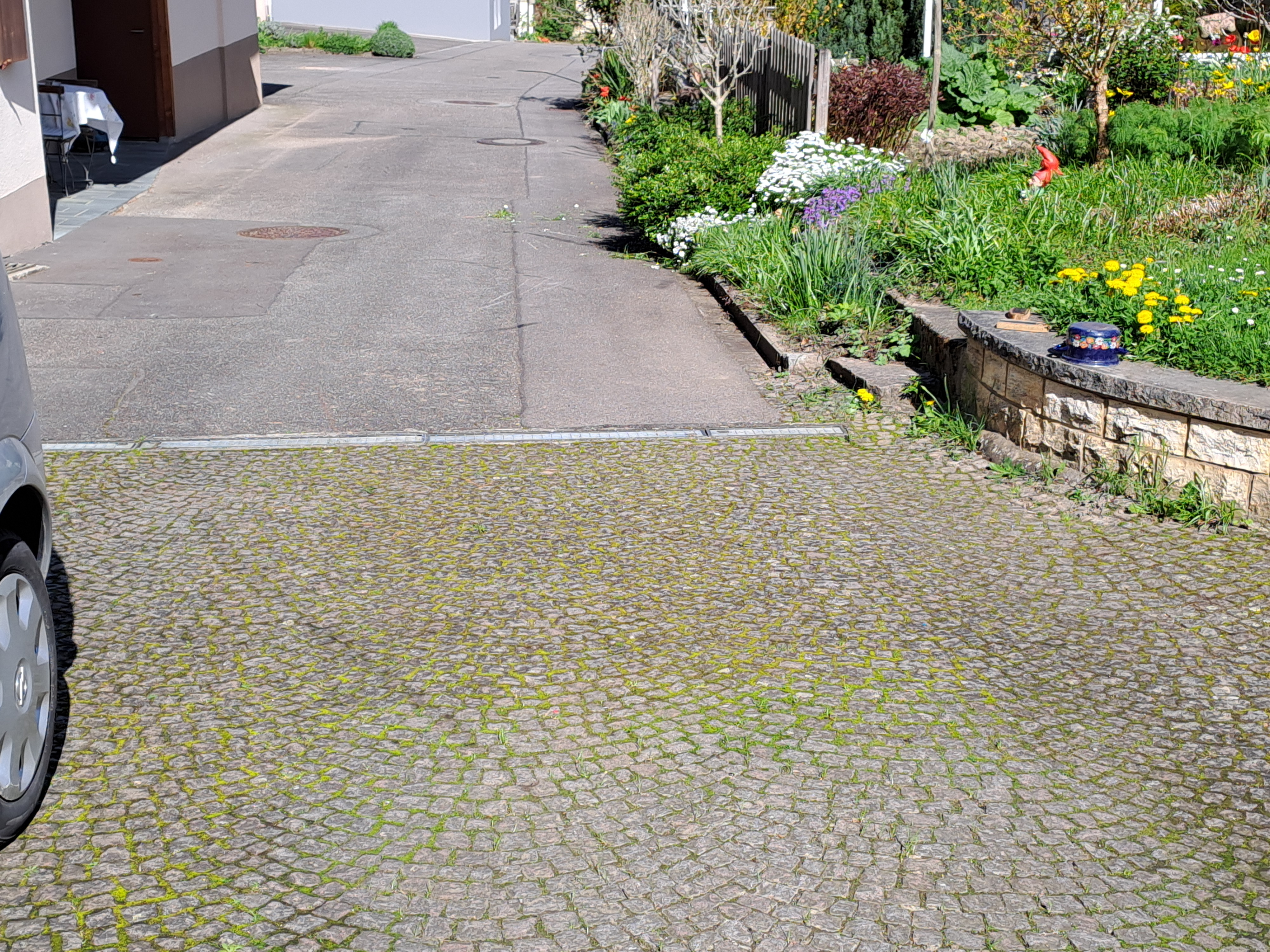

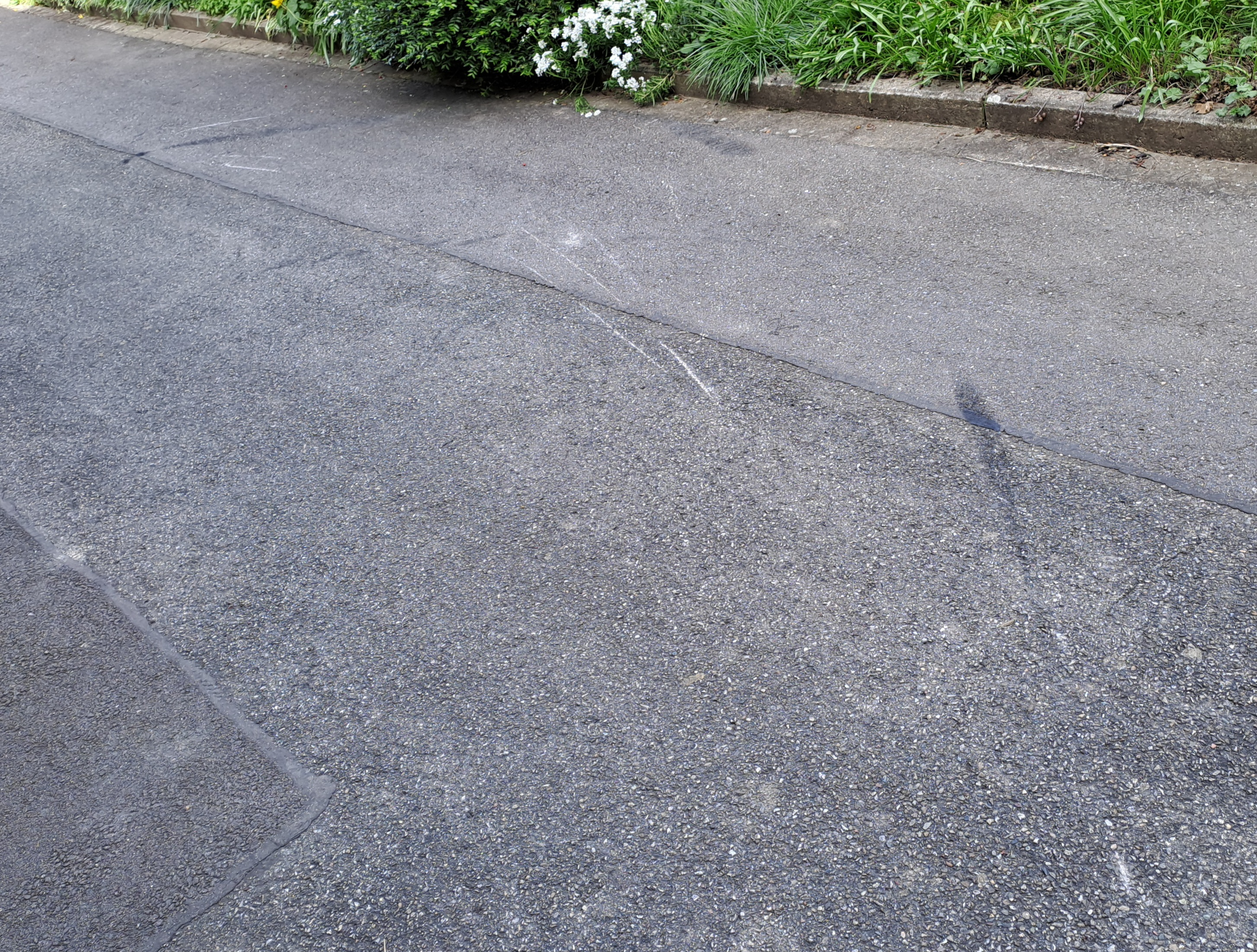

Heute morgen habe ich im Hof beim Start zum Brötchen holen ein klassisches Fahrmanöver treniert, den Highsider :o
Hab im Hof auf dem Kopfsteinpflaster etwas zu früh Gas gegeben. Das Hinterrad konnte dann auf drei Metern schön Schwung holen um dann auf dem griffigen Asphalt dann seitlich wegzubrechen. Ich hab dann in altbekannter Motocrossmanier mit dem rechten Fuß am Boden abgestützt dann ging die Fuhre schlagartig auf die andere Seite Weg um am Bordstein das selbe gleich noch mal zu wiederholen. Das Vorderrad war nach dem ersten Bogen kurz in der Luft. Abgeworfen wurde ich zwar nicht, aber meinen rechten Schuh hat es an der Naht auseinandergerissen und links unten hat die Verkleidung ordentlich am Boden geschrammt.
Dann war ich auf jeden Fall hellwach.
Normal steht da ein zweites Auto und ich muss vorsichtig dran vorbei zirkeln.
Beim rein zoomen sieht man die S-förmige schwarze Spur vom Hinterreifen und die Kratzer der beiden Ständer am Boden. Etwas Grünzeug habe ich dabei mit dem Hinterrad auch noch abgerissen und der Bordstein hat eine fette schwarze Spur.
