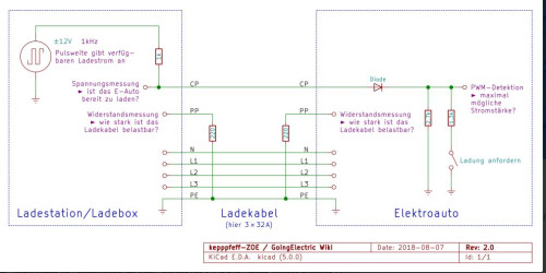

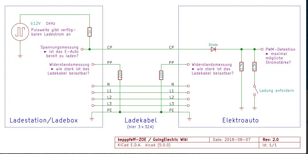

koka_S hat geschrieben: Fr 7. Jun 2024, 20:06
Wollte heute mal an einer Ladesäule laden, wie sollte es auch sein, es hat nicht funktioniert. "Laden wurde gestartet" 10 Sec. später "Laden durch Fahrzeug beendet" steht da immer nur. Das Display hat aber aufgeleuchtet.
Hier ist mal ein Typ2 Belegungsplan. Man sieht auf der rechten Seite das der CP Kontakt mit Wiederstand und einem Schalter auf die Erde geschaltet sind.
Aber an der Tinbot die Erde garnicht verwendet wird. Das kann ja nicht funktionieren.

Das ist richtig. Deshalb funktioniert das Laden mit Notstromaggregaten auch nur, wenn man dieses erdet- gibt´s ein YT Video von mir :D

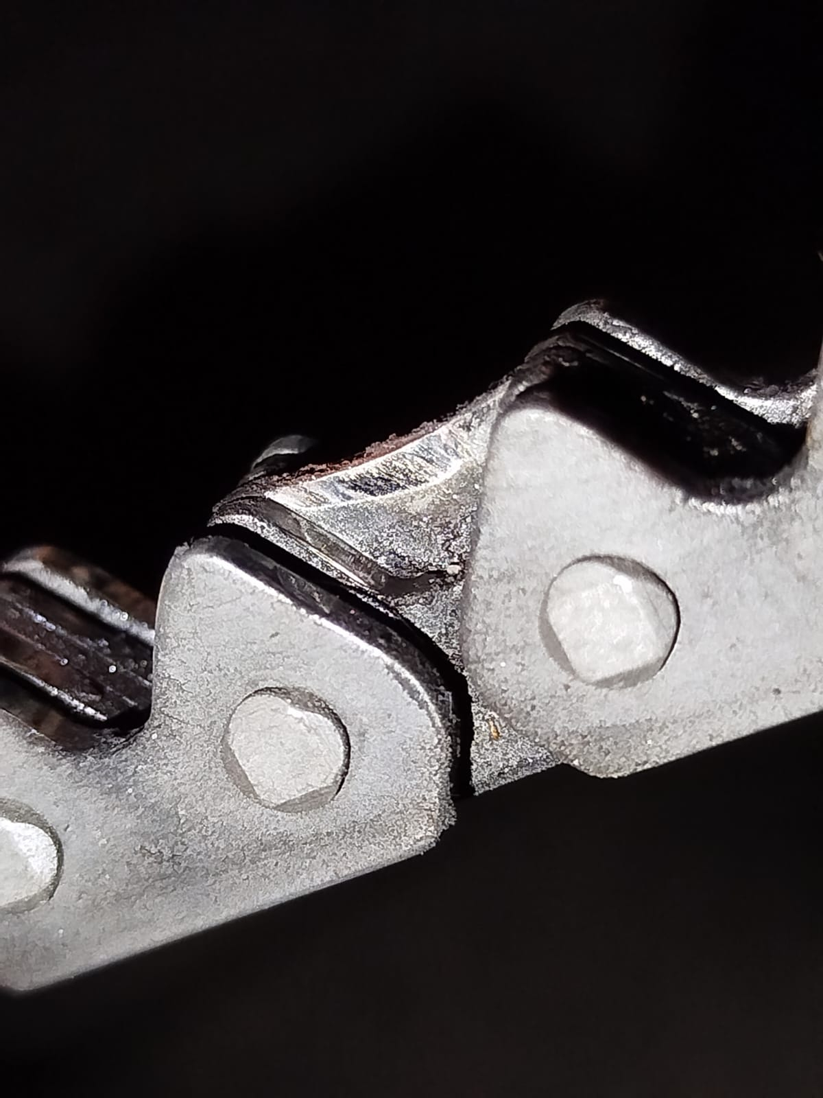

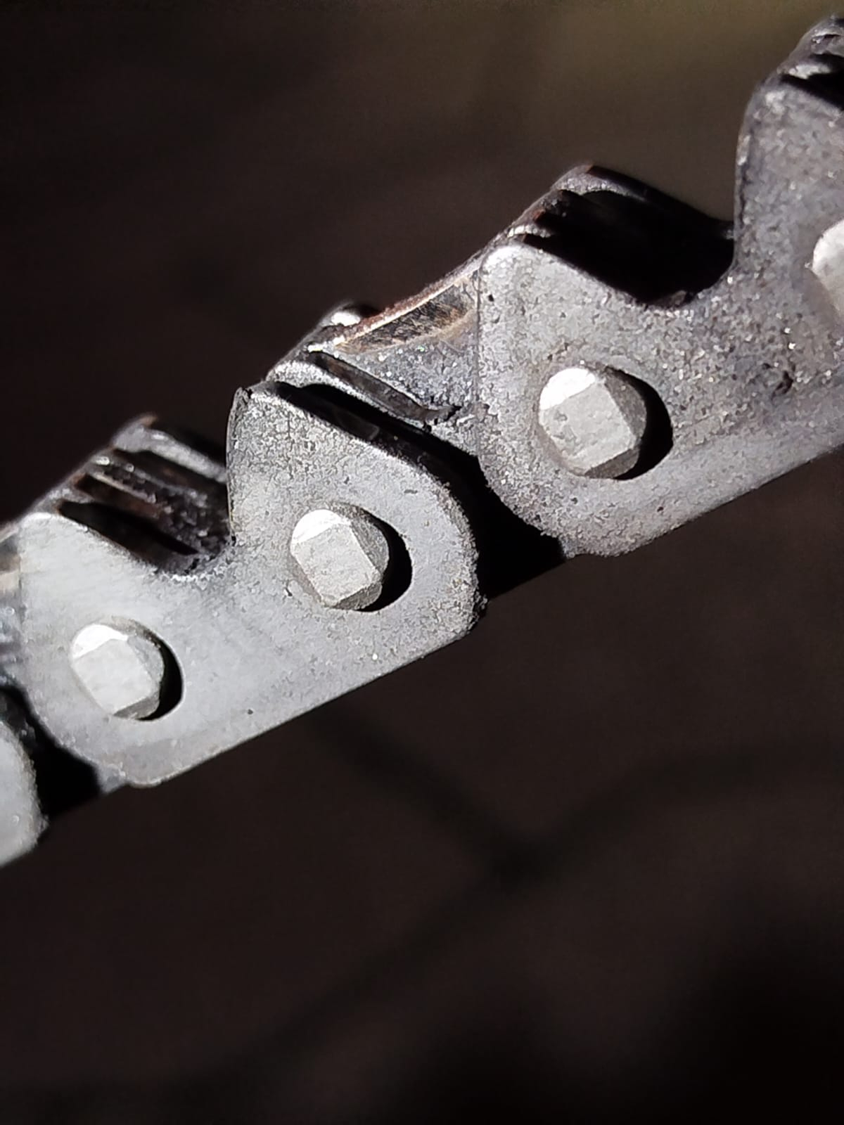

Ich habe seit ein paar hundert Kilometern ein ekliges Quietschen beim beschleunigen. Es tritt nur dann auf wenn stark beschleunigt wird, und kommt aus dem Bereich des Motors. Klingt wie ein defektes Lager, wenn der Lagersitz ausgeschlagen ist und es sich im Lagersitz dreht. Getriebe kann es eigentlich nicht sein da es im Ölbad lauft. Hatte das schon mal jemand?
Dann ist mir noch der einseitige Verschleiß der Kette aufgefallen. Das sieht so aus als ob die Kette nicht sauber auf den Antriebsritzel rein läuft. So dass der Steg erst auf die Zähne des Ritzels trifft und dann in die Nut rein läuft (ab und an gibt es auch ein Knacken). Wenn ich von hinten in Richtung Antriebsritzel schaue, fällt mir auf das die Motorgetriebeeinheit leicht nach rechts ausgerichtet ist (fluchtet nicht mit dem Abtriebsritzel). Zum einstellen ist aber nichts zu finden.

Das Geräusch eines rutschenden Lagers im Sitz kenne ich aus dem Maschinenbau- hört sich an wie mit Kreide auf der Tafel...ein quitschendes Schaben. Die Kette sieht übel aus. Da stimmt es mit der Flucht aber bei weitem nicht. :shock:

Das ist verständlicherweise sehr ärgerlich. Für mich waren diese exotische Kette und die hochgezogene Sitzbank Gründe Kaufabsichten fallen zu lassen. Schade, ich hatte positive Feedbacks erhofft. Bitte halte uns auf dem Laufenden, ich drück die Daumen dass es nur eine Bagatelle ist.

Aber zum Kreischen bei starker Beschleunigung und der einseitigen Abnutzung: da würde ich jetzt vermuten, dass beides die selbe Ursache hat. Wenn Du die Kiste richtig prügelst, dann zerrt die Kette natürlich am Hinterrad. Das würde sich gerne auf der Kettenseite nach vorne bewegen. Damit würde das Kettenritzel vorne weiter innen stehen wollen und hinten dann nach außen rutschen wollen. Da dürften wenige Zehntel Millimeter Bewegung schon reichen, und dann ist das auf der Flucht und die Kette schabt.
Ich will nicht behaupten, dass das das Problem ist, aber falls doch, würde ich an folgenden Stellen suchen:
- Schwingenaufhängung vorne (sitzt die noch stramm auf der Achse oder kann die sich bewegen)
- Radbefestigung hinten
- Ritzelbefestigung hinten / evtl. weiche werdende Ritzeldämpfer hinten - evtl. sind da Gummidämpfer gegen das Ruckeln bei Lastwechseln verbaut und es zeigen sich dort erste Alterungs- oder Verschleißerscheinungen
- Motor- und Getriebebefestigung vorne
Problem wird sein, dass evtl. Bewegungsmöglichkeiten der verbauten Teile kaum wahrnehmbar sind bei der Überprüfung. Mit zwei Händen bekommt man nicht die Last auf die Teile, die ein kräftiger Motor erzeugen kann.

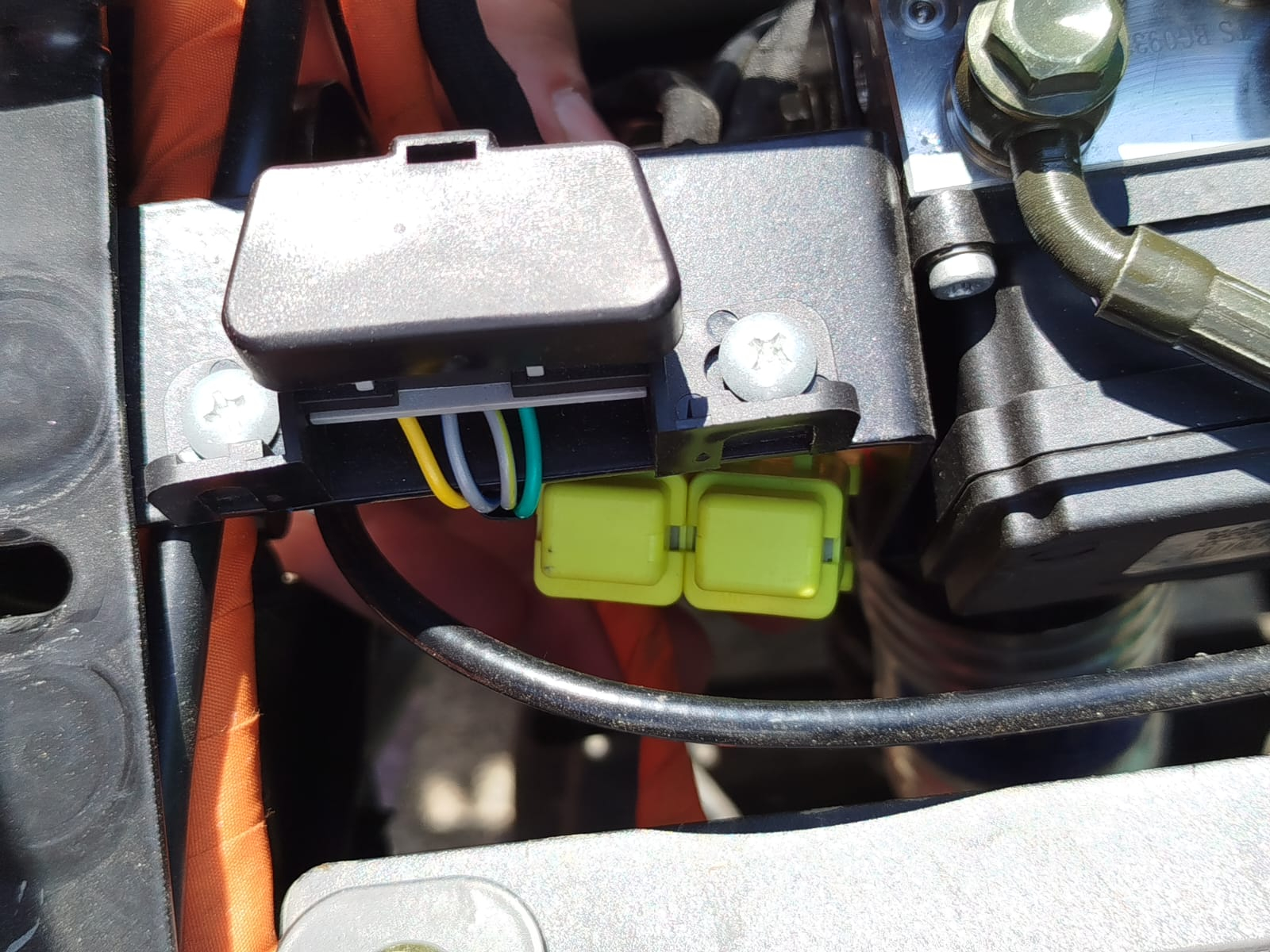

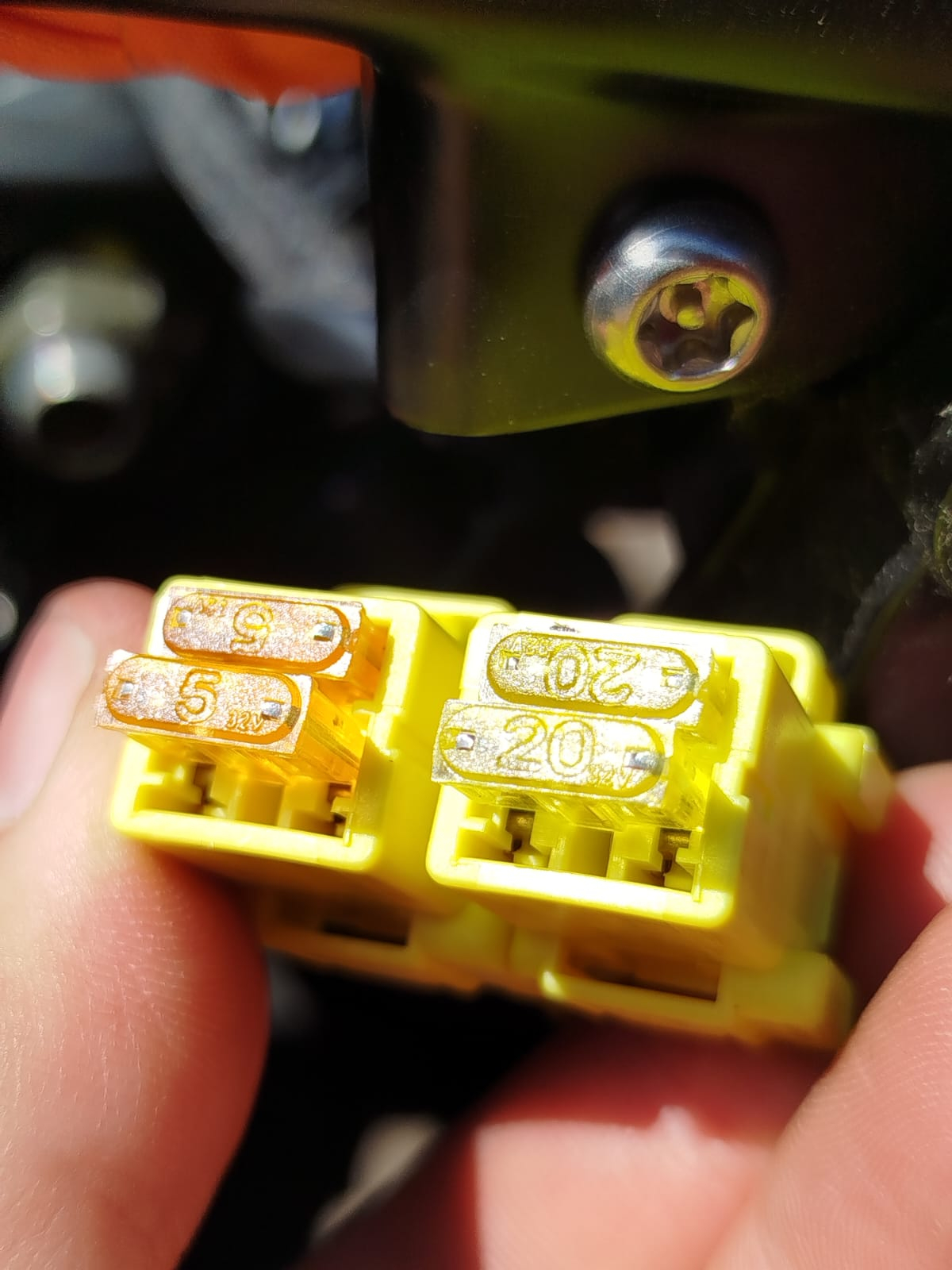

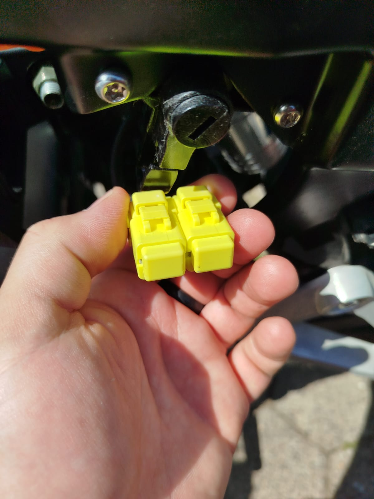

Die Tage habe ich von Tinbot ein Austausch ABS Steuergerät und einen geänderten Halter für den ABS Sensor vorne von Tinbot zu geschickt bekommen. Der Austausch war kein Problem mit der mitgelieferten Anleitung. Werde beobachten ob der Fehler mit dem ABS wieder auftaucht.
Beim Wechsel des ABS Steuergerätes habe ich Sicherungen entdeckt.

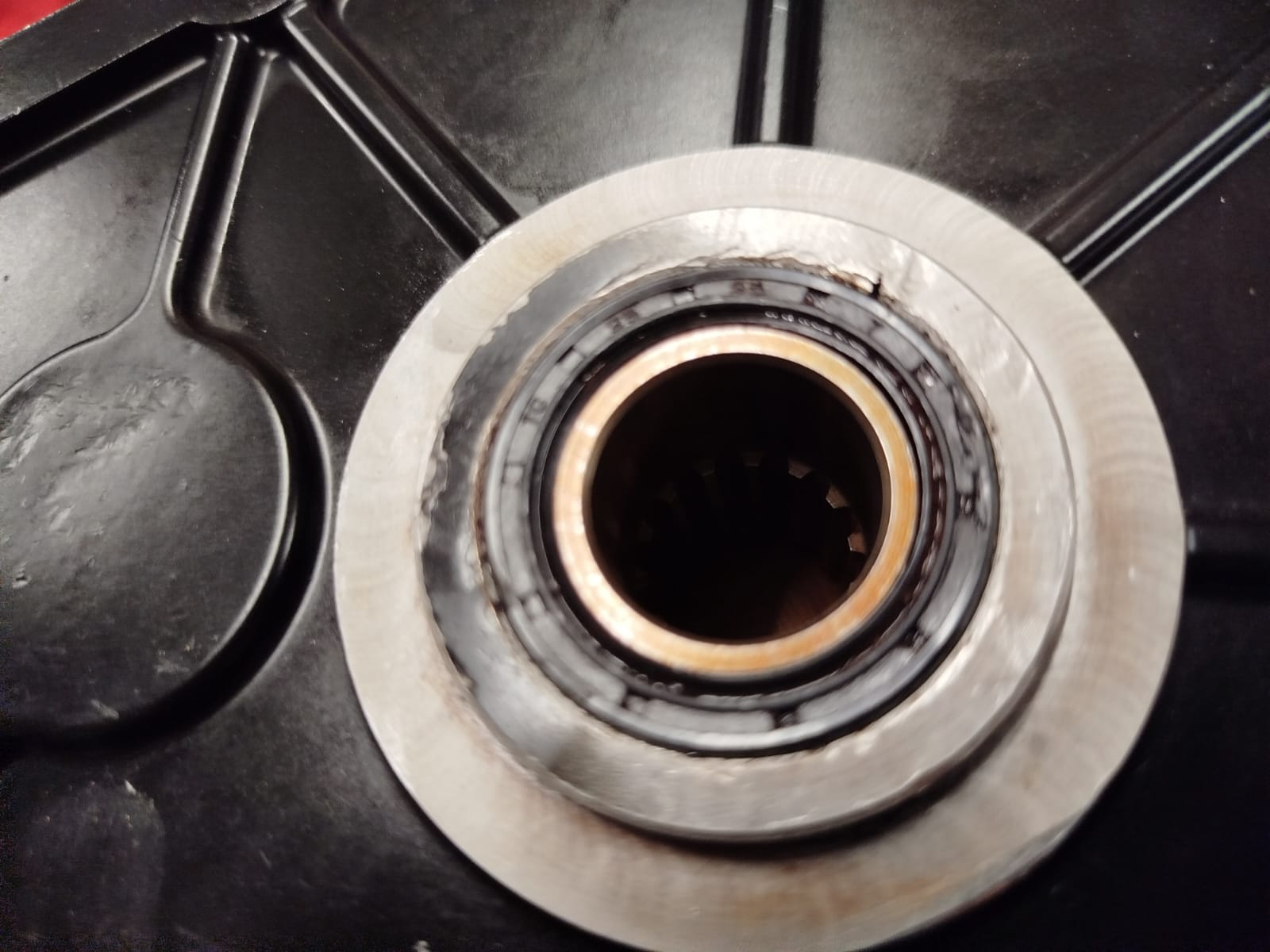

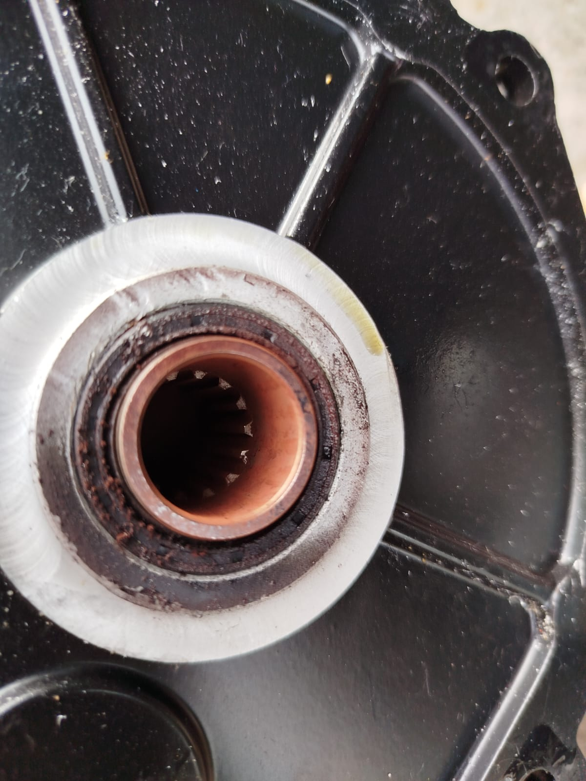

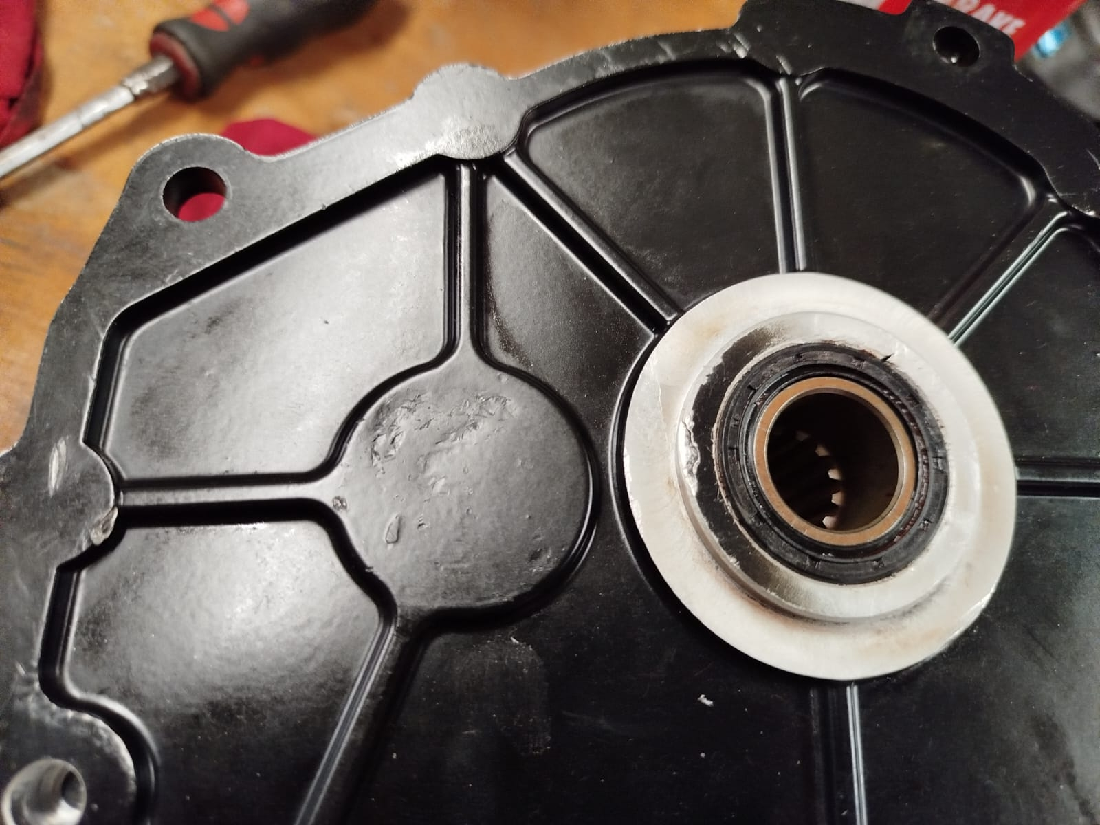

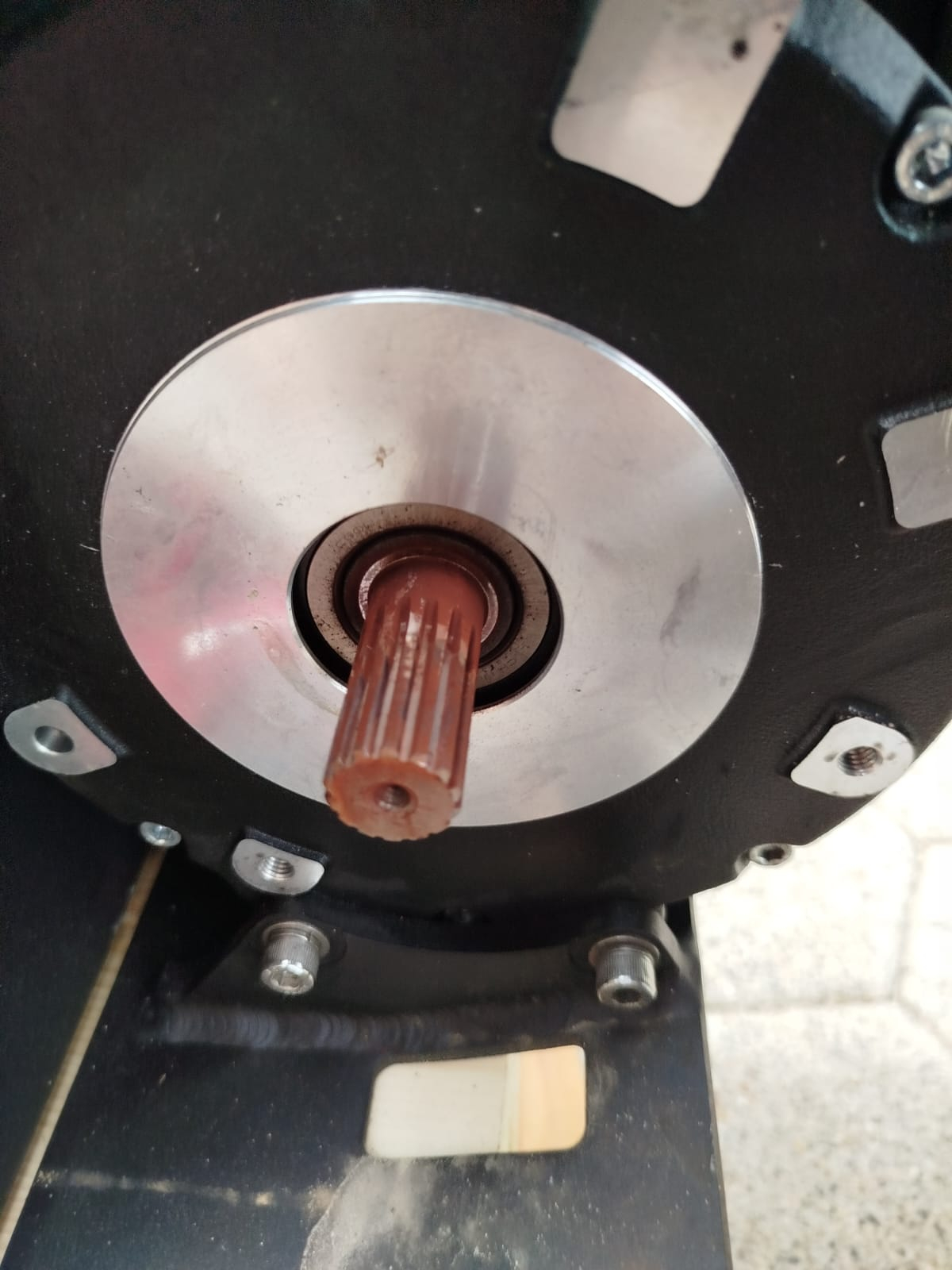

Heute bin ich dem "Kreischen" auf die Schliche gekommen. Habe das Getriebe abgeschraubt und festgestellt das die Getriebe eingangswelle Radiales und axiales Spiel hat. Ich vermute daher kommen die Geräusche. Habe Tinbot angeschrieben und bekomme ein neues Getriebe zugeschickt. Dadurch das die Hohlwelle auf der Motorwelle rum Eierte, wurde ordentlich Staub produziert. Die Welle vom Motor hat leichte Abnutzungserscheinungen an der Verzahnung (Laufleistung ca. 1000km).
Das Getriebe Gehäuse sieht auch nicht besonders gut aus, Sieht aus wie (Akkord zusammenkloppen)
Wellendichtring sitzt Schief und hat (Einabauspuren)
Ich hatte mal von der Tinbot ES1 Gelesen das die Probleme mit dem Getriebe hatten. War das zufällig das gleiche Getriebe?
