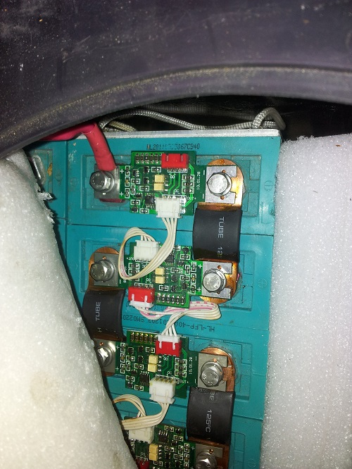

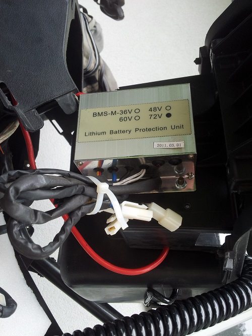

habe heute rausgefunden, dass das Kabel am Controller angesteckt ist und ich daher keines mehr brauche. Was mich weniger erfreut ist, dass eine der Zellen auf 0,0V steht während alle anderen bei 3,3 V liegen. Kann mir jemand sagen welche Zellen bzw. BMS das genau sind und wo ich Ersatz bzw eine Beschreibung her bekomme?
Danke
lg
Wolfgang

Danke für die Hinweise,
Habe gesehen, dass lipopower die CBL Zellen auch hat. Ist eurer Meinung nach mit dem BMS was anzufangen?
Wolfgang
Beiträge: 20700
Re: e-sprit Fury ist wahnsinn
stanislaus hat geschrieben:Habe gesehen, dass lipopower die CBL Zellen auch hat.
Insofern Du CHL meinst, die sind wohl inzwischen auch weg vom Fenster, der Elektrowind der Chinesischen Regierung hat sich von ihnen abgewendet :(
stanislaus hat geschrieben:Ist eurer Meinung nach mit dem BMS was anzufangen?
Nur zusammen mit solchen Platinen auf jeder Zelle und der zugehörigen "Daisy Chain" Verkabelung:
Ist aber extremst feuchteempfindlich...

@stanislaus: Das kleine Kästchen (BMS) bloß nicht wieder anschließen.
Die Dinger sind Mist und der Grund dafür warum die Akkus zerschiessen :!:
Einem Freund von mir hat das Ding auch ein paar Zellen geschreddert.
Brammo Enertia im März 2022 verkauft, fahre nur noch eBike ;)
Beiträge: 20700
@rollmops: Siehe mein Kommentar eben im anderen Thread: viewtopic.php?f=20&t=2010
