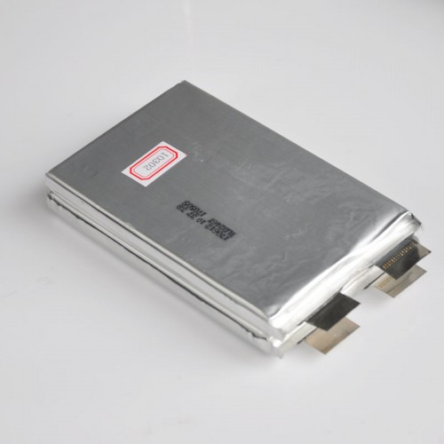

Re: Kreidler Galactica 2.0 electro - Alternativer Ersatzakku? oder doch "nur" BMS defekt?
hier bild von akkus die galactica 2.0 electro hat

Soweit mir bekannt hat Martin1966 seinen Akku A aufgebröselt und die defekte Pouch Zelle(n) ersetzt.
Danke peter51 für antwort aber wurde mich freuen wenn martin1966 sich melden wurde und schreiben wurde wie er es genau gemacht hat und wo kriegt man die gleiche zellen, ich habe die akkus ausgebaut weiß aber nicht weiter.
Hallo eleskopje,
gibt es denn irrgend einen Grund, warum es genau diese Akku-Zellen von damals sein müssen?
Es gibt doch inzwischen schöne und günstige Alternativen:
https://de.aliexpress.com/item/40009672 ... 1f01WZYRWl
https://de.aliexpress.com/item/10050017 ... 531ad8e-47
Zum 48-Volt-System dies Rollers passen Akkus im Betriebsbereich zwischen 60 und 42 Volt.
Den würde ein 16s LiFePO4-Akku genauso abdecken,
wie ein 14s Li-Ion-Akku.
Kostengünstiger würde es in Li-Ion mit BMS und Ladegerät für die oben verlinkten 50Ah-Zellen und Lieferung aus China für 500-600€.
Oder als fertiger Akku geliefert aus D (aber nur 13s 47Volt):
https://www.ebay.de/itm/332839321692?ha ... Sw2FdesFo4
danke didithekid, ist ne gute alternative.
