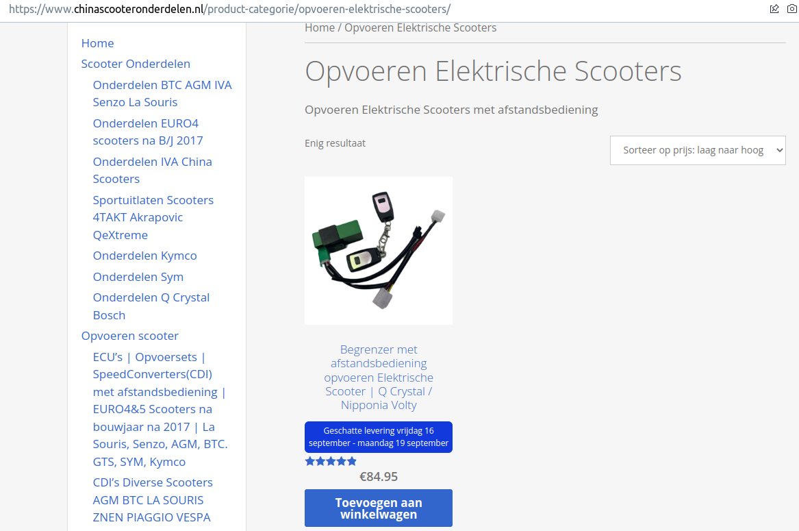

Einen Link habe ich, aber es werden ausdrücklich nur die auf der Seite genannten Roller unterstützt.
https://www.chinascooteronderdelen.nl/p ... -scooters/

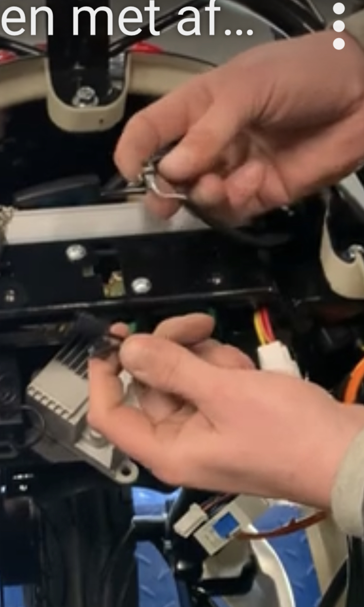

Re: Inoa Sli 5 (IVA E-GO S5) Begrenzung 55+
Servus,
hat jemand bereits die Abdeckung abgeschraubt und paar Fotos gemacht? mir geht es um die kleine schwarze Stecker, ist der vorhanden?

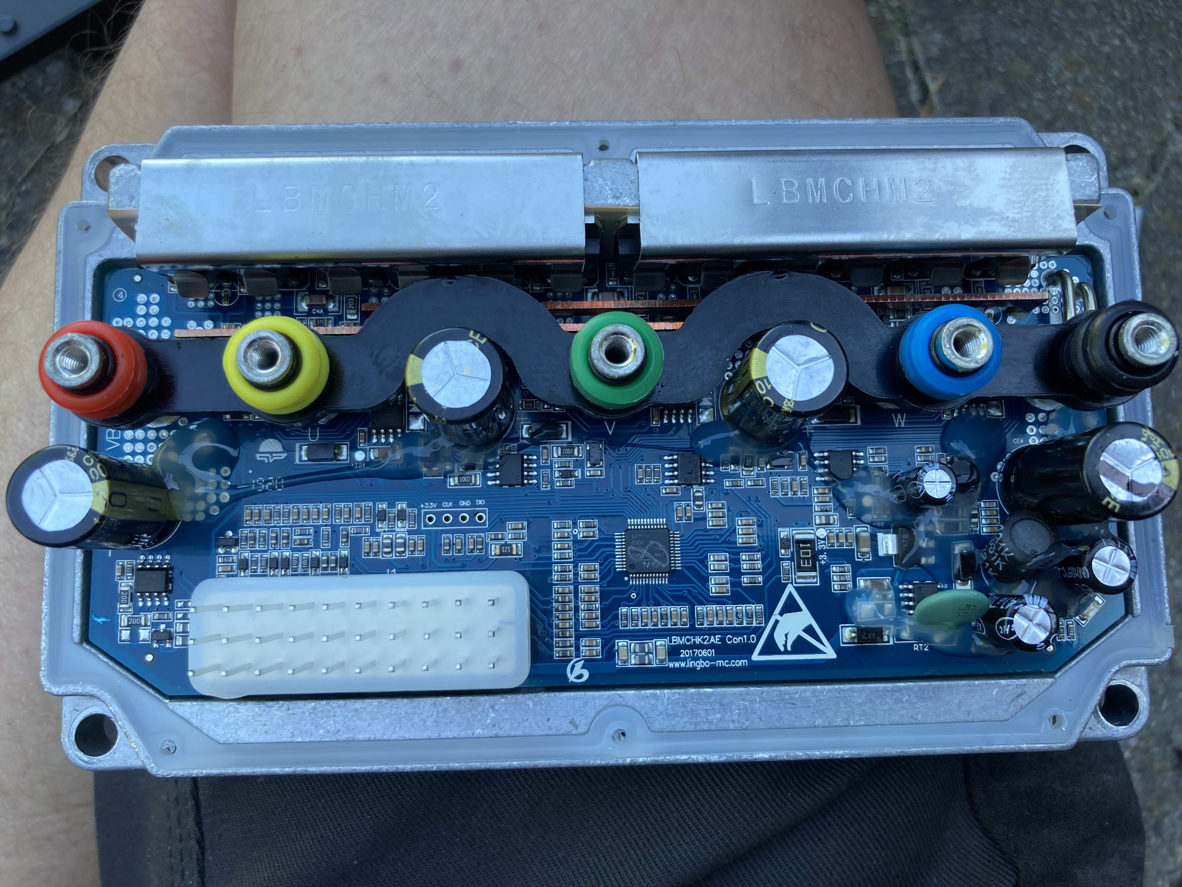

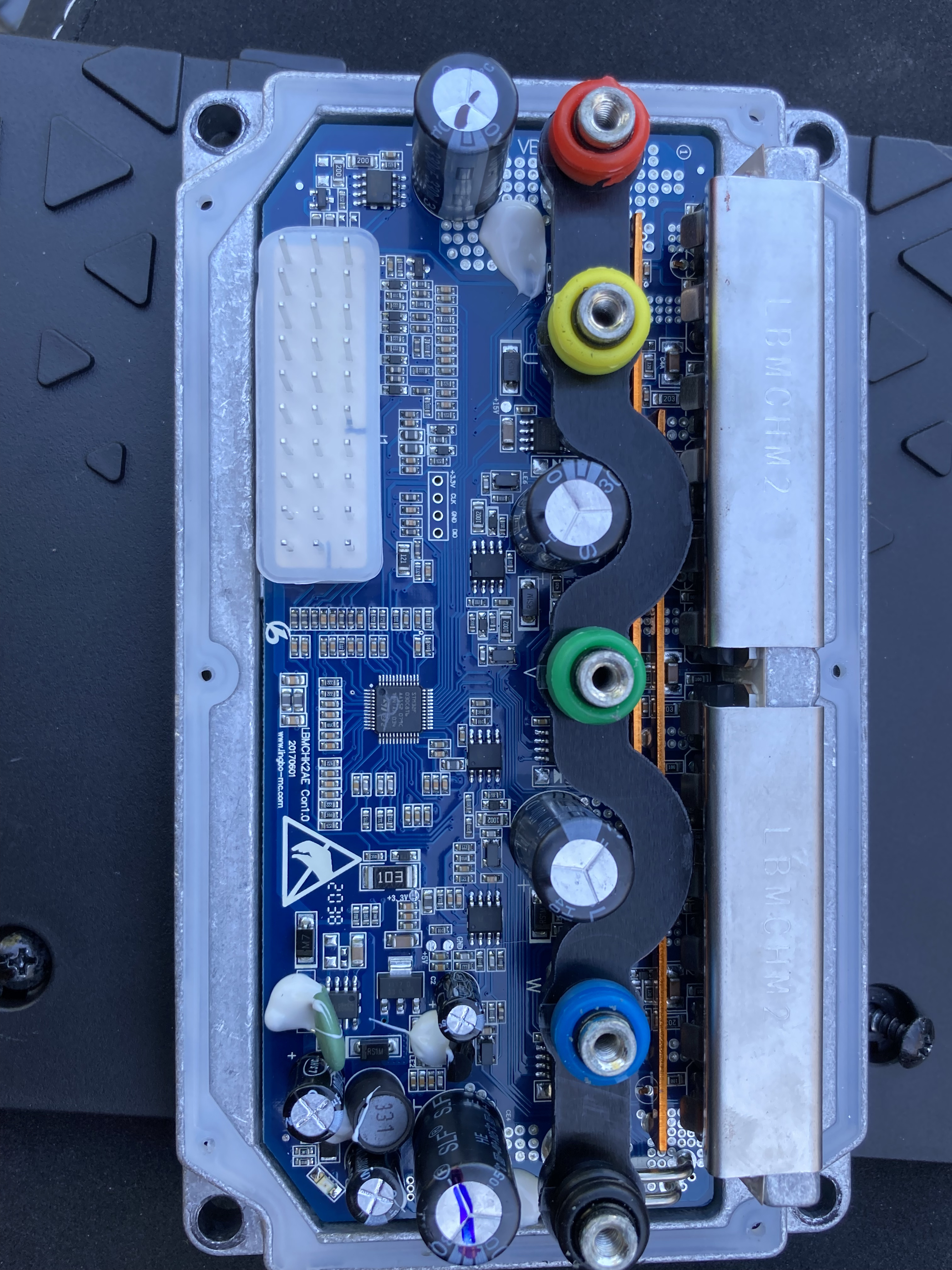

- Akku-Entlader
- Beiträge: 50
- Registriert: Fr 6. Aug 2021, 06:20
- Roller: Inoa S5,Super Soco Cux
- PLZ: 32423
Jurahei hat geschrieben: Di 13. Sep 2022, 11:39 Servus,
meinst du den Controllerabdeckung vom S5 ?
Ich hoffe das ist das richtige Foto,hatte an dem Tag auch den Controller vom CUX ausgebaut und geöffnet um zu vergleichen! Das zweite Bild hänge ich auch nochmal an .
Gruß Olaf
Jurahei
- Beiträge: 12
- Registriert: Di 28. Jun 2022, 13:22
- Roller: Inoa Sli5 50
- PLZ: 77
Nein, ich meine vom Tuningsmodul schwarze 2polige Kabel.
- Schmiddy
- Beiträge: 27
- Registriert: Di 9. Mär 2021, 23:14
- Roller: Im Mom. leider nix
- PLZ: 44319
ich hatte heute mit jemanden aus dem Shop kontakt. Er meinte das Modul funzt nur an Baugleichen Modellen wie QCrystal 2.0, Elettrico 2.0,Saxx E Bee 2.0 ect. Wichtig soll hierbei der 3000 Watt Bosch Motor sein.
Ich hab den Saxxx E bee günstig mit 2 Akkus geschossen und werde auch das Modul bestellen. Kann euch ja berichten wenn alles hier ist.

Also, dieses Tuningmodul ist ja mit 84 € nicht 'mal so teuer:
56 km/h laut Tacho, also etwa 50 km/h real, sollten schon drin sein, damit sich die Sache auch wirklich lohnt.
Hoffentlich probiert das Modul bald jemand aus. - Liefert dieser holländische Händler auch nach D? Und wie schaut's in Holland mit dem Rückgaberecht für Internetgeschäfte aus? Ist das genauso wie hierzulande, dass man innerhalb von 2 Wochen die Ware retourinieren kann?
Jurahei
- Beiträge: 12
- PLZ: 77
Noch ein Shop in Holland gefunden, das "Ding" verkaufen die explizit für Sli5, gelistet ist das Modul leider nicht. Allerdings vergleichbares ist im Shop vorhanden. Suche einem freiwilligen in der Nähe zu NED.
https://www.voordeelscooters.nl/senzo-4 ... qr=opvoere
