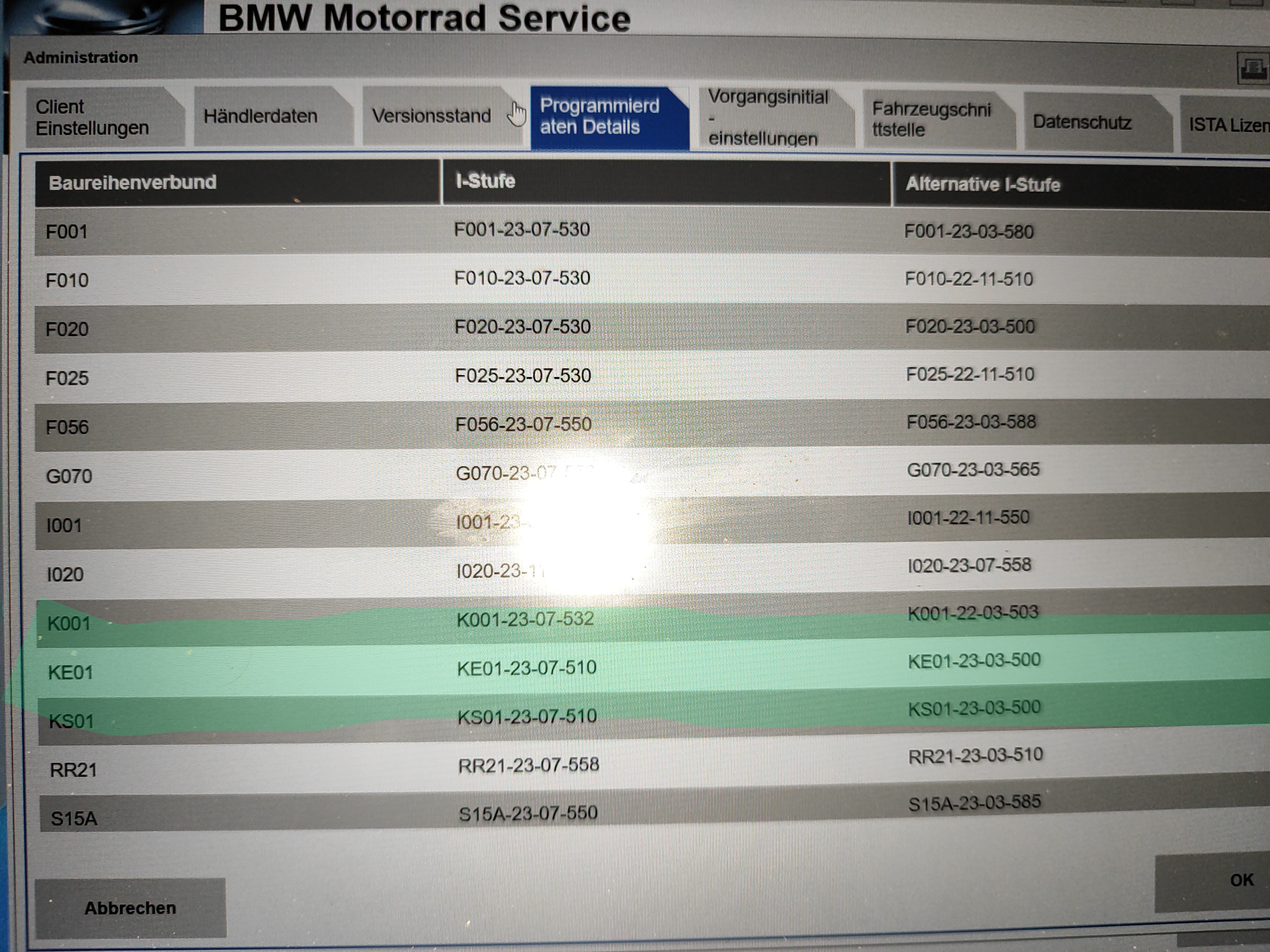

Ich konnte jetzt einen meines wissens sehr aktuellen Softwarestand auftreiben. Also I-Stufe....ich vermute das hat nichts mit der Hardware zu tun. Mein "ist Zustand" 21 07 521 also 2 Jahre neuer das...

Re: CE 04 Softwareversionen
Ist das auf dem Bild die Software, die Du draufspielen kannst?
Wenn das doch die Hardware bezeichnet, weigert sich der Krempel mit Glück nur. Mit Pech brickst Du Deinen Roller damit.
Edith sagt: I-Stufe ist der Softwarestand. Google "BMW I-Stufe bedeutung"

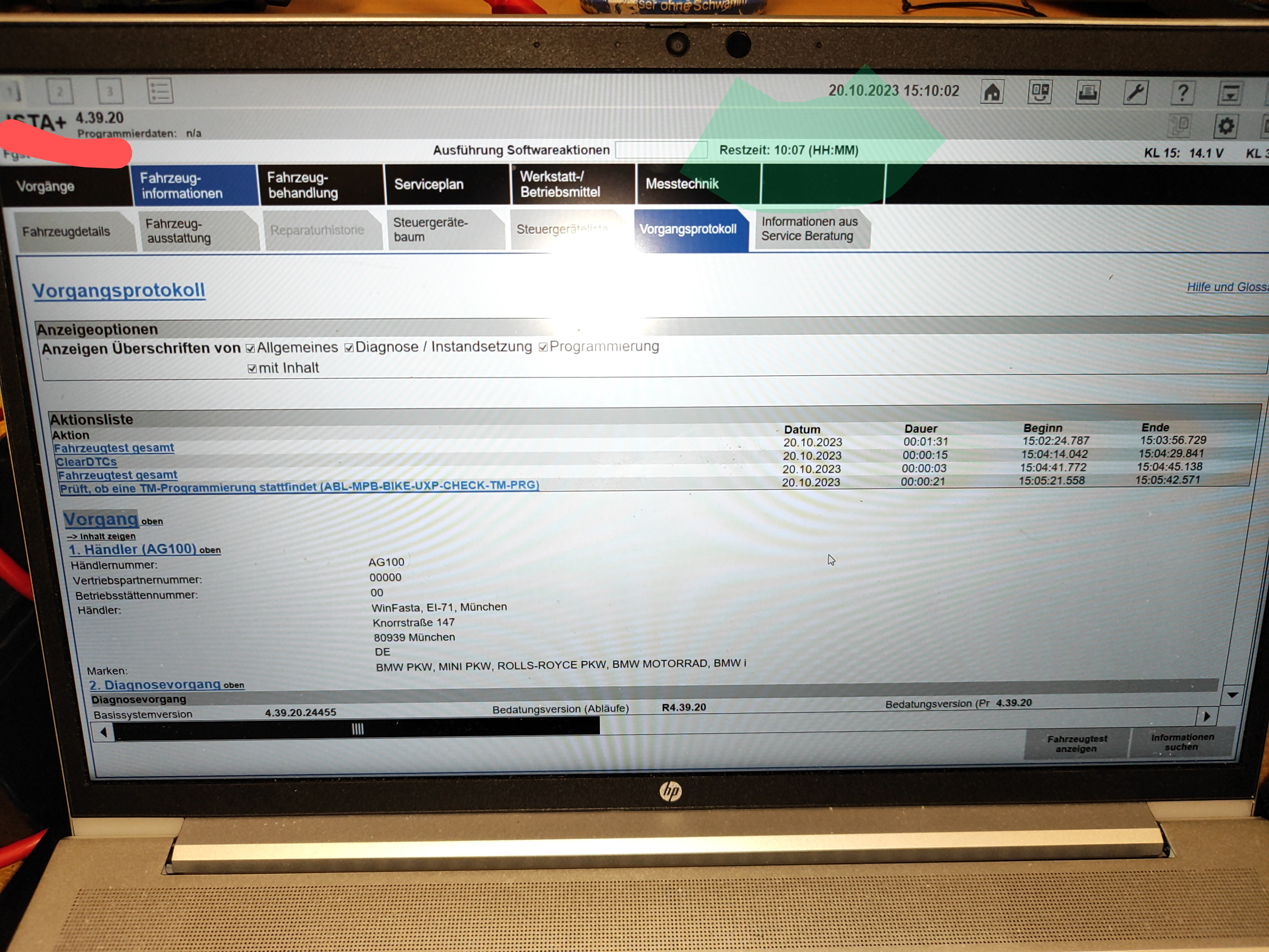

ja,
du sagtest Software aber es ist durchaus im Bereich des Möglichen daß bei älterem Hardwarestand neueste Software nicht kompatibel ist.
Ich bewundere nach wie vor Deinen Mut der Tests an Deinem Roller ohne detaillierten Hintergrundwissen - RESPEKT

Nun wenn es wie Du sagst idiotensicher ist und so faktisch Irrtum ausgeschlossen ist wird man auch keine SW aufspielen können wenn da ein interner Gegen-Check implenetiert ist.
Das System bietet je nach Datenstand die entsprechenden I-Stufe an. Es kann also zumindestens nichts falsches ausgewählt werden. Die Software wird vermutlich auch so gestrickt sein das alle Baujahre bedient werden können also Zukunftsfähig.

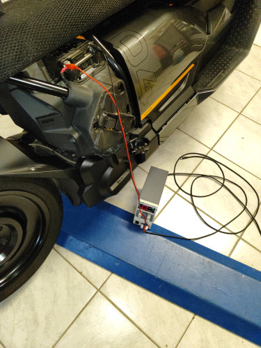

Drückt mir die Daumen....Ob in 10h alles toll ist sehen wir dann...

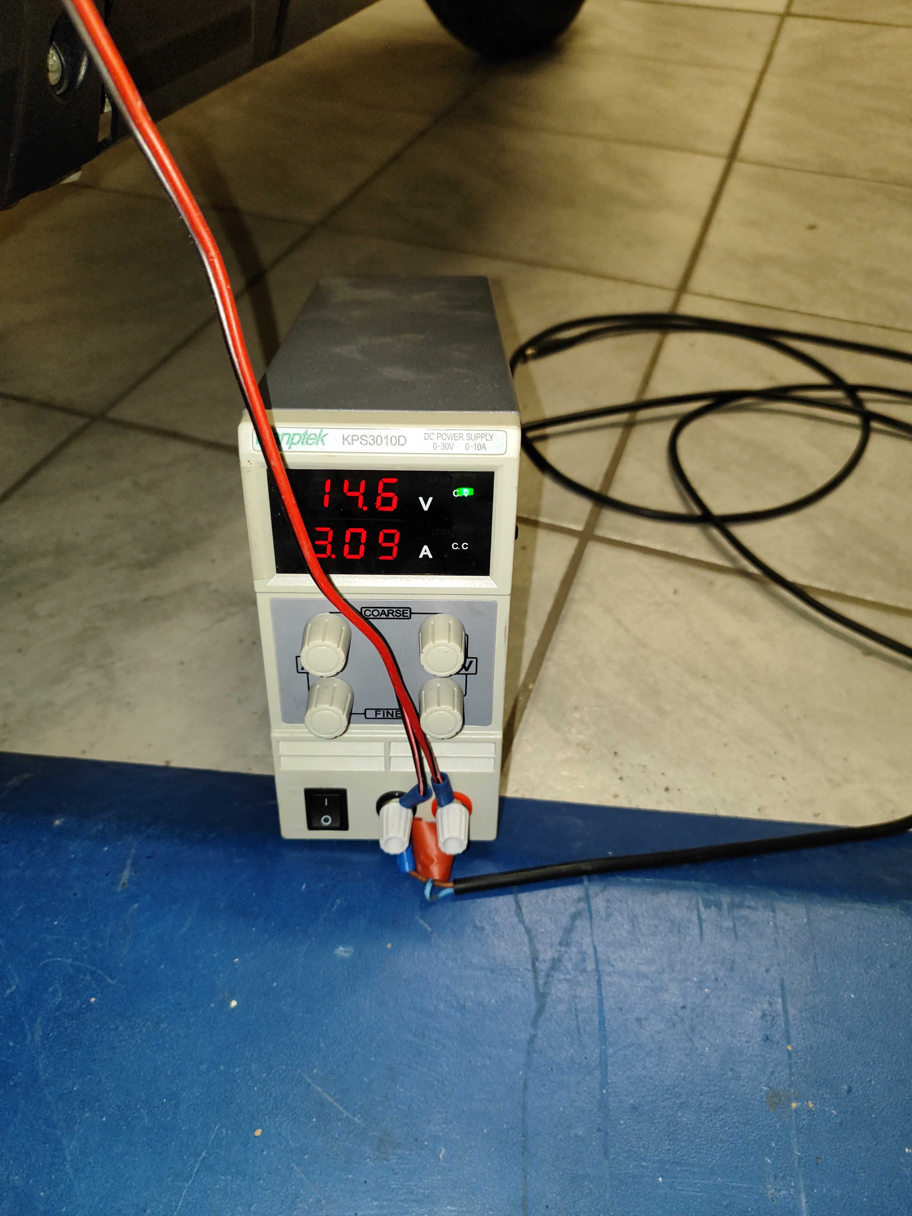

bisschen hoch die Spannung
wenn alles gut geht wird wohl der Akku verglüht sein
