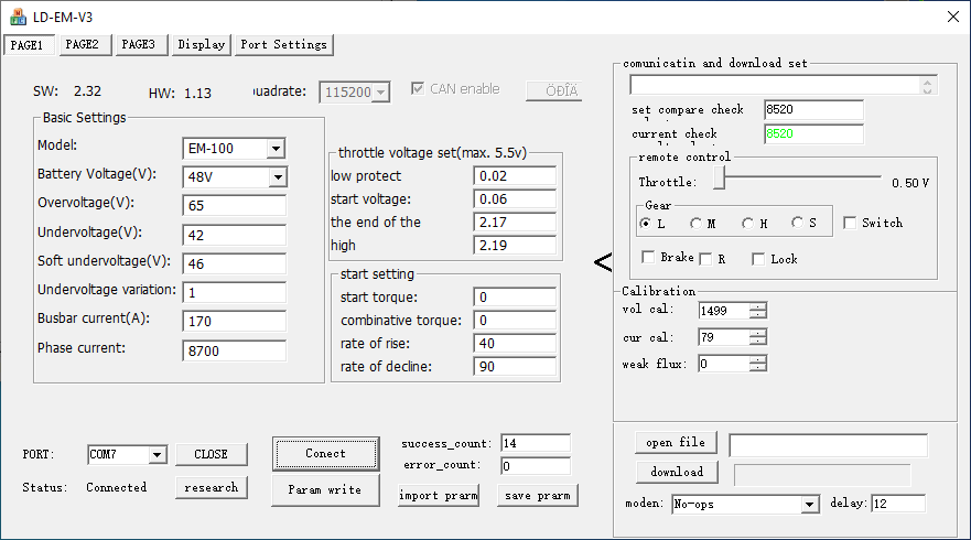

An Alle, die schon ihre Parameter des Votol-Controllers ausgelesen haben: Lautet Eure Checksumme bei unveränderten Parametern ("current check" in den erweiterten Einstellungen) ebenfalls 8520 wie in meinem Screenshot? Ist diese immer gleich? Bei Seat Mo und Silence? Lasst uns das mal checken!

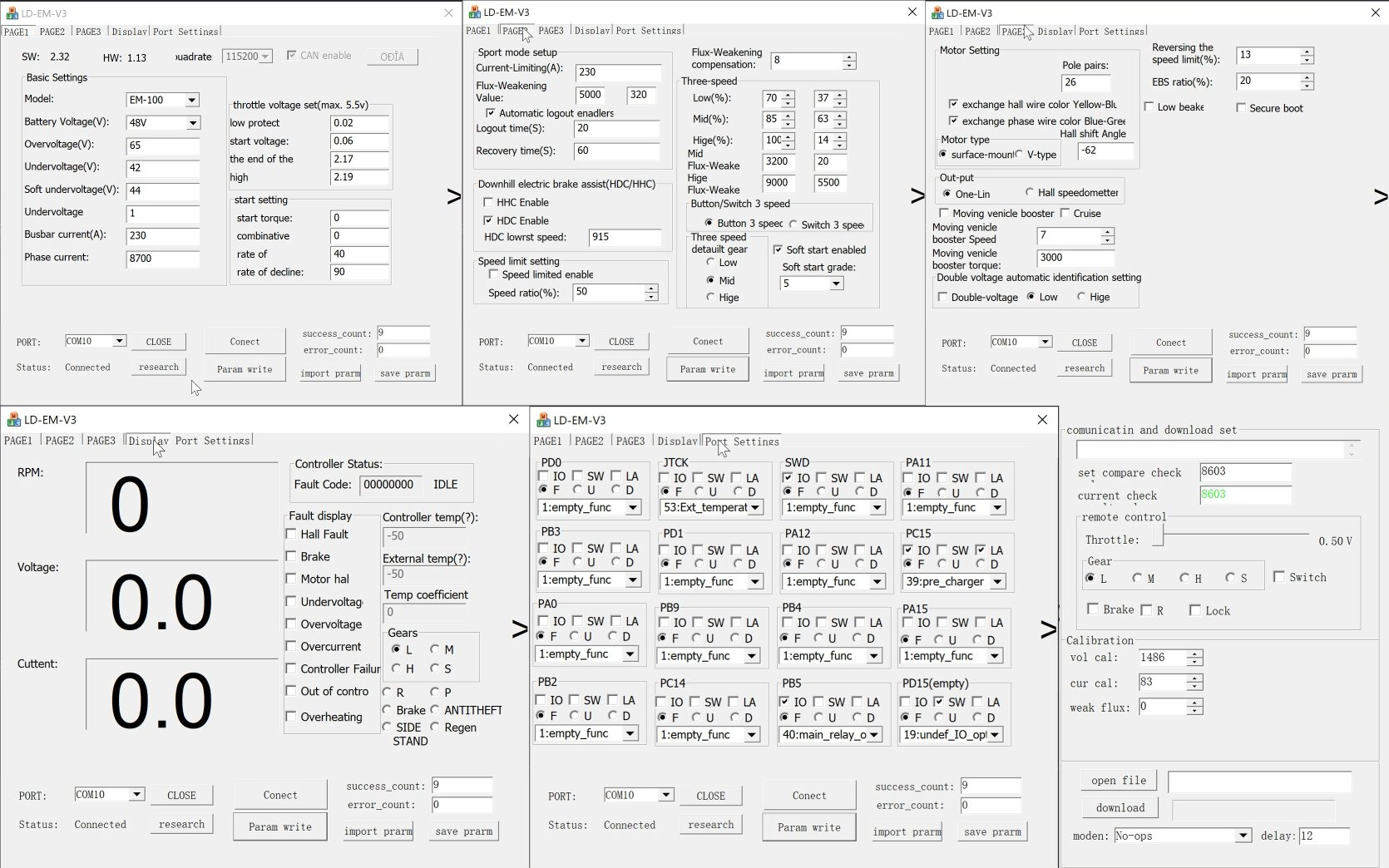

Da staun ich aber lieber Klaus, bei mir sieht es ganz anders aus...
Mein compare check war nach dem Auslesen bei 8603, meine Werte sind aber auch anders. "save prarm" ich die Paramter und "import prarm" ich sie nach einem Programmneustart, steht 1035 im Feld. Ein klares Indiz für mich, dass die Software offenbar nicht alle Werte abspeichert.
Ich vermute, dass nach einem Klick auf "Conect" die Parameter vom Controller gelesen werden, jedoch nicht ständig und dauerhaft, "success count" steigt nur nach dem Knopfdruck. Aber auch so bekomme ich keine Anzeigen von Speed, Drehzahl und Throttle aktualisiert, genau wie bei Rudi.
Ein Handbuch oder eine Erklärung für die Funktionen wäre doch wirklich mal ein Segen. Ich hoffe, das Internet liefert da was, der Controller ist ja bei weit mehr Rollern weltweit im Einsatz...
Nachtrag: Mein tauber Laptopakku muss gerade noch aufladen. Ich habe die Screenshots nach dem allerersten Auslesen gemacht, da war der Roller noch nicht fahrfertig geschaltet. Ich prüfe nachher nochmal, ob es dabei bleibt, dass bei mir im "Busbar current" "230" steht statt "170" wie bei allen anderen. Das kommt mir nicht richtig vor.

Bist du ganz, ganz sicher, dass du nicht irgendwelche Werte verändert hast? Meine Erstauslesung aus dem Controller ergab haargenau die Werte, die @gmarg in seinem Eröffnungsbeitrag zeigt. Zwar fehlt dort die Checksumme, daher wäre es sehr hilfreich, wenn @gmarg diese noch angeben würde!
Zumindest auf Page1 und Page2 sind bei dir ja abweichende Werte vorhanden - eventuell hat aber Seat/Silence die Werte im Laufe der Zeit auch geändert. Wann wurde dein Roller ausgeliefert?
Bei dir steht z.B. der "Busbar current" auf Page1 wie für den Sportmodus auf Page2 auf 230A. Bei @gmarg und mir hingegen auf Page1 auf 170A und nur im Sportmodus auf Page2 auf 230A. Gibt für mich irgendwie mehr Sinn.

der EM150S ist spezifiziert für maximal 180 Ampere "bus bar current" (für Kuzrzeit/Boost/Sport-mode 250A) . Das sollte beim EM150/2(SP) nicht höher sein (dessen Boost/Sport-Mode Stromlimit ist sogar nur 200A). Die Eindellung 230A bus bar current halte ich für zu hoch. Der Votol steigt ggf. aus, wenn er überhitz. Die "üblichen" 170 Ampere für das (Langfrist-) Limit scheinen mir plausibel. 230A im Sport-mode sind schon "gewagt" genug.
Mit dem EM150S habe ich auch schon mein 200Ampere-BMS (bei "Gas auf" zum Überholen) in die Überstromabschaltung >230 Ampere gebracht,
aber gesund ist das für die Komponenten nicht und auch nicht für den Fahrer wenn beim Überholen plötzlich Nichts mehr kommt.

Rudi Ratlos hat geschrieben: So 12. Mär 2023, 12:57 Bist du ganz, ganz sicher, dass du nicht irgendwelche Werte verändert hast?
100%. Wie schon gesagt: Die Screenshots entstanden sofort nach dem allersten Auslesen, vor dem Scharfschalten des Fahrmodus. Unmittelbar zuvor hatte ich die Parameterdatei gesichert und habe beim Reload ins Programm (offline vom Roller) ebenfalls wieder die 230A.
Ich prüfe das nachher nochmal und mache ein Connect/Auslesen, nachdem der Roller aktiviert wurde. Allerdings: Auch bevor ich versehentlich einen "Param write" ausgelöst hatte, hatte ich nochmal einen "Conect" ausgelöst und da standen die 230A immer noch unverändert drin.
Mich macht das auch nicht glücklich und ich bin eher versucht, die Werte (auch die undervoltage unterscheiden sich ja bei mir) nochmal anzupassen. Wenn ich richtig verstanden habe, sind "vol cal", "cur cal" und vor allem der "Hall shift Angle" auf Page3 exemplarspezifische Werte, weswegen sich ein Import einer fremden Konfiguration strikt verbietet.
Mein Roller wurde um Oktober '21 produziert (Aufkleber) und wohl Nov'21-Jan'22 ausgeliefert, im Februar '22 erstmals zugelassen.
