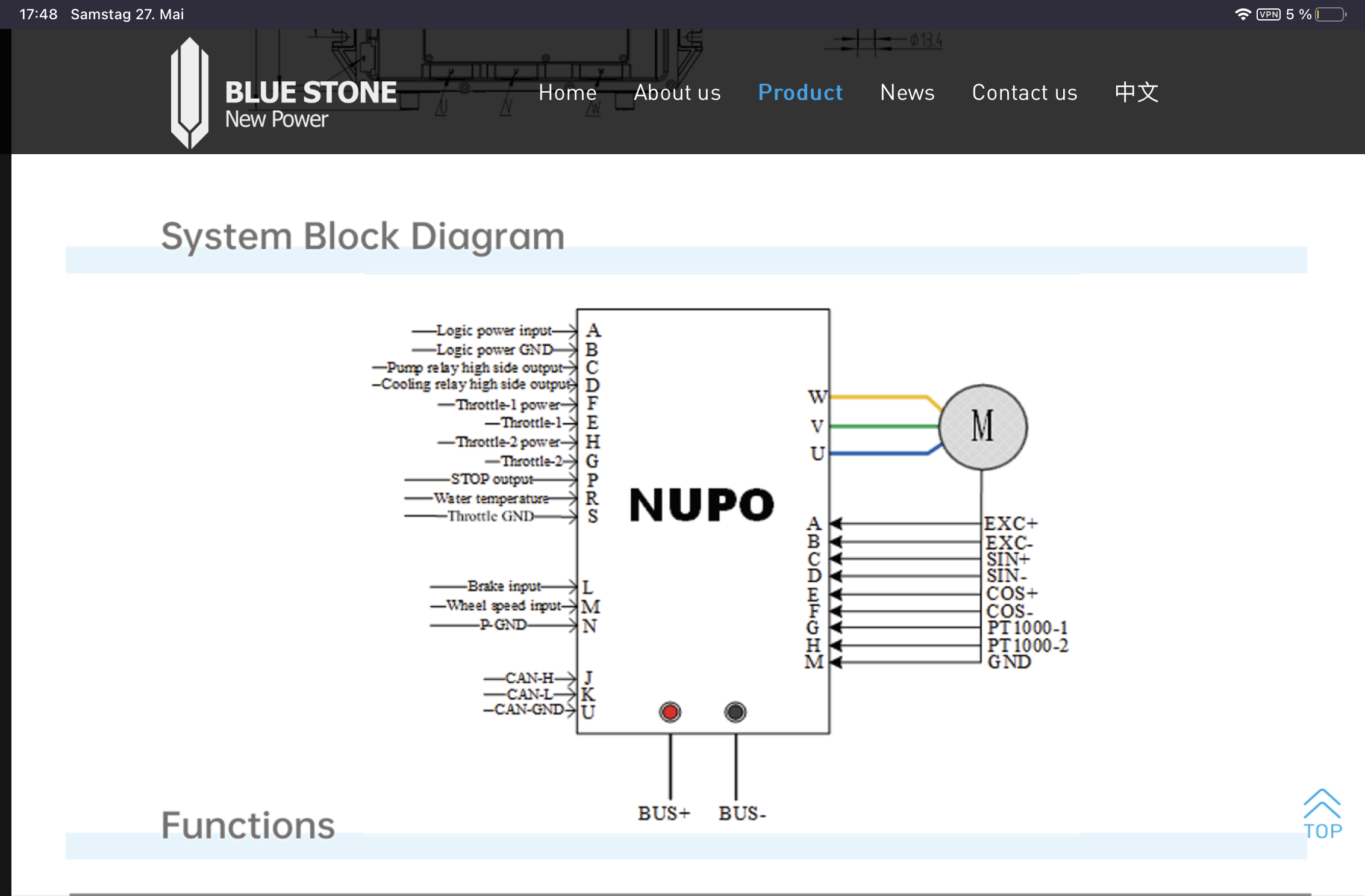

Die Einheit mit Bluetooth scheint durchaus in der Lage Einstellungen an die Motorsteuerung zu senden. Siehe SCreenshots der NuLink App im Ios Store.

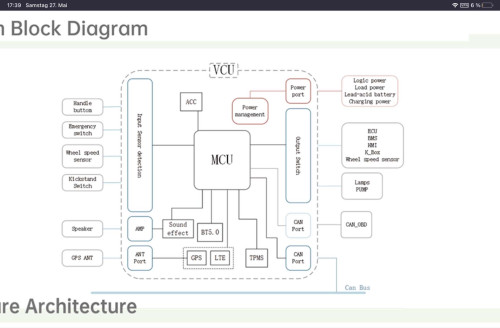

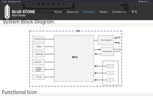

Ich denke das entweder die VCU oder die HMI in der Lage ist die Fehler von der ECU in einen Fehlercode um zu wandeln. Was die HMI an zeigt
ist kein Hex-Code. Das ist einfach ein Fehlercode den die HMI oder VCU aus den Daten vom Datenbus generiert.Denke mal nur NUPO
weiß am Ende was der genau bedeutet. Oder wir durch probieren. Wenn ich den Stecker vom Motor ab mache, schickt die ECU doch nicht
den S017000 Fehlercode so über den Datenbus. Auch wenn das Protokoll nicht bekannt ist, so ist der Datenbus dennoch genormt.
Zu dem Fehler S017000 findest du im Handbuch nichts . Keine Beschreibung passt dazu.
Kann natürlich sein das die Codes im Manual reine Fantasie sind und irgendwo anders her kopiert sind und nichts mit der Wirklichkeit
zu tun haben.
OBD ist ja nur ein Protocol für den canbus. Da gibt es ja noch mehr.
Monkeystador kannst du mal von den was du da mit hörst ein Screenshot posten. Denke mal dann bekommen wir mehr Ordnung in das Thema.

HMI
VCU
Steht sogar was von OBD . Ist mir vorher nicht aufgefallen .
ECU

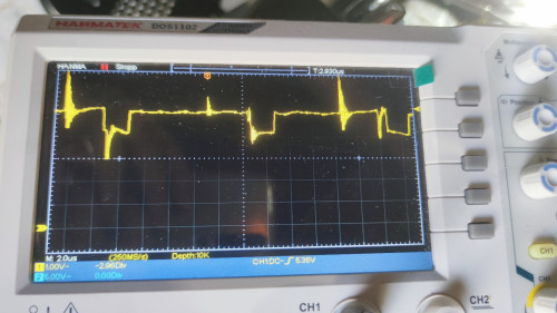

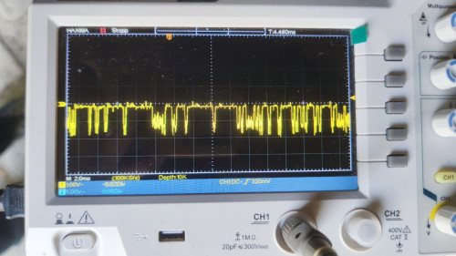

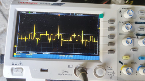

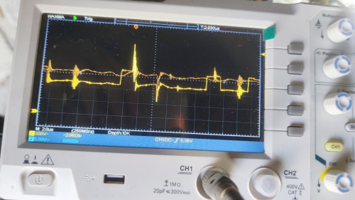

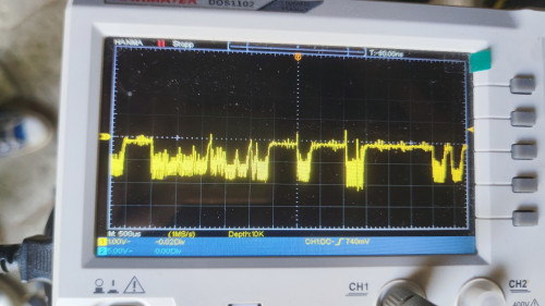

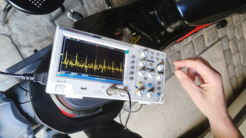

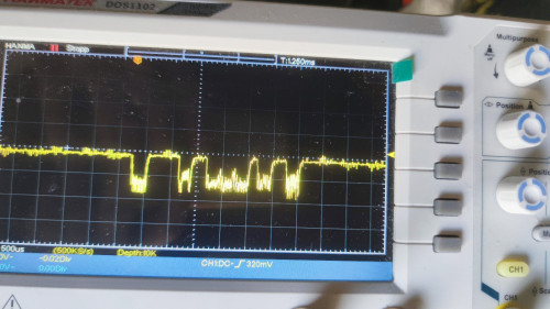

So, bin dem Mysterium CAN-Bus ein Stück näher gekommen ...
Habe heute einen Elektronik-Guru-Kumpel besucht und wir sind dem Bus mit einem ordentlichen Oszi zu Leibe gerückt (siehe Photos).
Erst sahen wir nur Rauschen ...
Dann haben wir versucht, CAN-Low zu terminieren, d.h. via 120Ohm-Widerstand auf Masse zu legen - und siehe da es war nun ein Signal zu erkennen, zwar grausam verschmiert, aber immerhin.
Leider wars das aufgrund von Zeitmangel für heute.
Nächtes WoE terminieren wir High und Low und messen das Differenz-Signal, das sollte dann besser aussehen.
Erkenntnis: der CAN-Bus auf der OBD2 der Alrendo ist nicht Auto-terminated, d.h. es braucht also eine Zwischenstecker mit High und Low via 120Ohm gegen Masse.

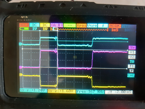

Bei mir sah das Signal sehr sauber aus.
Hab es mit zwei Messspitzen und ohne Masse der Spitzen gemessen. Dadurch werden Störungen gut reduziert.
Da es mit einem Akku funktioniert, ist je nach Steckdose/Stromnetz auch noch ein Vorteil.
Digital habe ich dann die zwei Signale subtrahiert, das geht mit einem analogen Oszi meist noch besser ;D

Klasse, das haben wir erst auch probiert - Ergebnis: Rauschen, sonst nix.
Ich denke hier sehen wir wieder die typische massive Serienstreuung und komplett fehlende Qualitätskontrolle bei Alrendo.
Ich werde mir jetzt einen Zwischenstecker mit Terminator löten und dann weitertesten.
