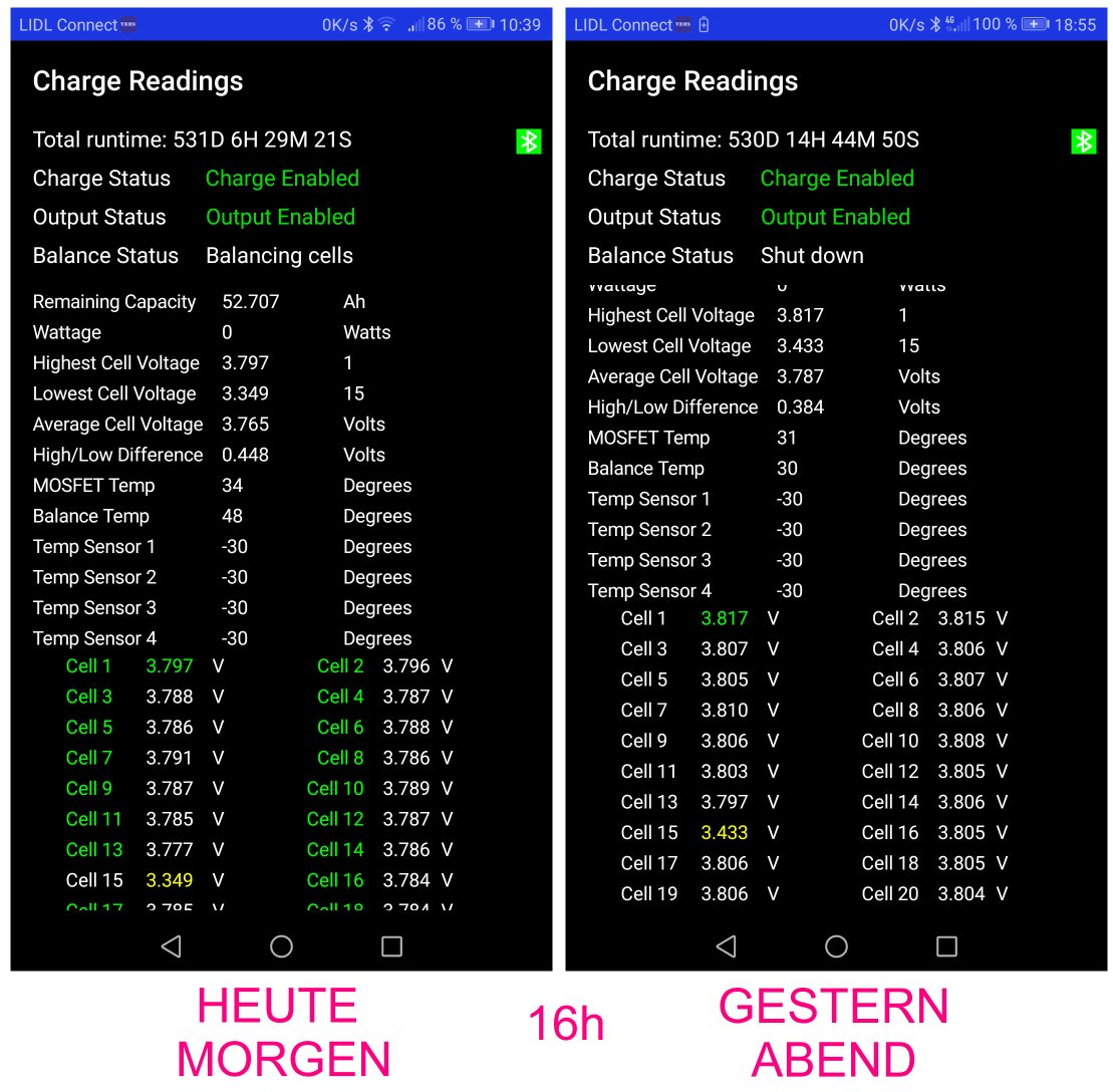

Könntet ihr mir bitte bei der Interpretation helfen!? Die Screenshots sind von gestern nach den 25km, der Akku hatte sich schon weitgehend beruhigt, und heute morgen, nach 16 Stunden des 'Balancierens' mit 100mA:
Wenn ich das richtig sehe, hat sich Zelle 1 (und die anderen 'guten' ähnlich) um 0,2 Zehntel Volt entladen (durch das Balancieren?), Zelle 15 hat dabei statt aufgebaut zu werden 0,84 Zehntel Volt verloren. Kann man diese 0,084V mit etwa 5% = 0.05 x 60Ah x 3,4V = 10Wh, wahrscheinlich etwas mehr, ansetzen?

Könnte ein vertauscht sein des Anschluss der Balancerleitungen um Zelle 15 rum das Verhalten verursachen?

Eine vertauschte Leitung kann das nicht sein.
Entweder an Zelle 15 oder am BMS scheint da ein Defekt zu sein.

Wenn eine Leitung vertauscht wird ist das BMS meist defekt.

Beim passiven balancieren wird für jede Zelle einzeln ein Widerstand geschaltet und durch den Stromfluss die betreffende Zelle mit einem kleinen Strom entladen.
Beim aktiven balancieren wird die Zelle mit der niedrigsten Spannung von einer Zelle mit höherer Spannung geladen.
Das BMS analysiert zyklisch die Spannungen aller Zellen und wiederholt den Vorgang, bis alle Zellen angeglichen sind.
Ich würde dir empfehlen das Balancieren komplett abzuschalten und rein die Entladung der Zelle 15 zu beobachten.
Dein Akku hat kein Problem mit der Balance, sondern mit einer defekten Zelle, die vermutlich einen fehlerhaften Separator hat.
Ich kann es dir nur nochmal sagen: man spielt nicht mit defekten Akkus. Das wird eine NMC Zelle sein. Wenn die thermisch durchgeht, produziert sie sich alle Gase ,die zur Verbrennung nötig sind, selbst.
Deshalb taucht die Feuerwehr sowas nach dem Löschen für mehrere Tage in Wasser.
So ein Horrorscenario muss natürlich nicht zwingend eintreten, aber es gibt auch Menschen die gewinnen im Lotto.
So eine angeschlagene Zelle zu grillen, dürfte eine weit größere Gewinnchance haben.
In Deinem Akku ist nicht die kaputte Zelle das Problem, sondern die Reihenschaltung mit 19 heilen Zellen.
Du vertraust dabei einem billigen China-BMS als einziger Sicherheitseinrichtung und ignorierst, dass es bereits mehrfach abgeschaltet hat.

Mit einer High Low Differenz von 0,187 bzw. 0,188V hat sich Zelle 15 doch tapfer geschlagen. Leider ist ja alles in einer V2a Blechkiste verbaut, sonst könnte man Zelle 15 einwenig mit einem Labornetzgerät, ab 50,- Euro, nachladen, angleichen. Wie der Akkubauer schon sagte, du kannst den Roller doch weiterfahren - zumindest 25km weit.
