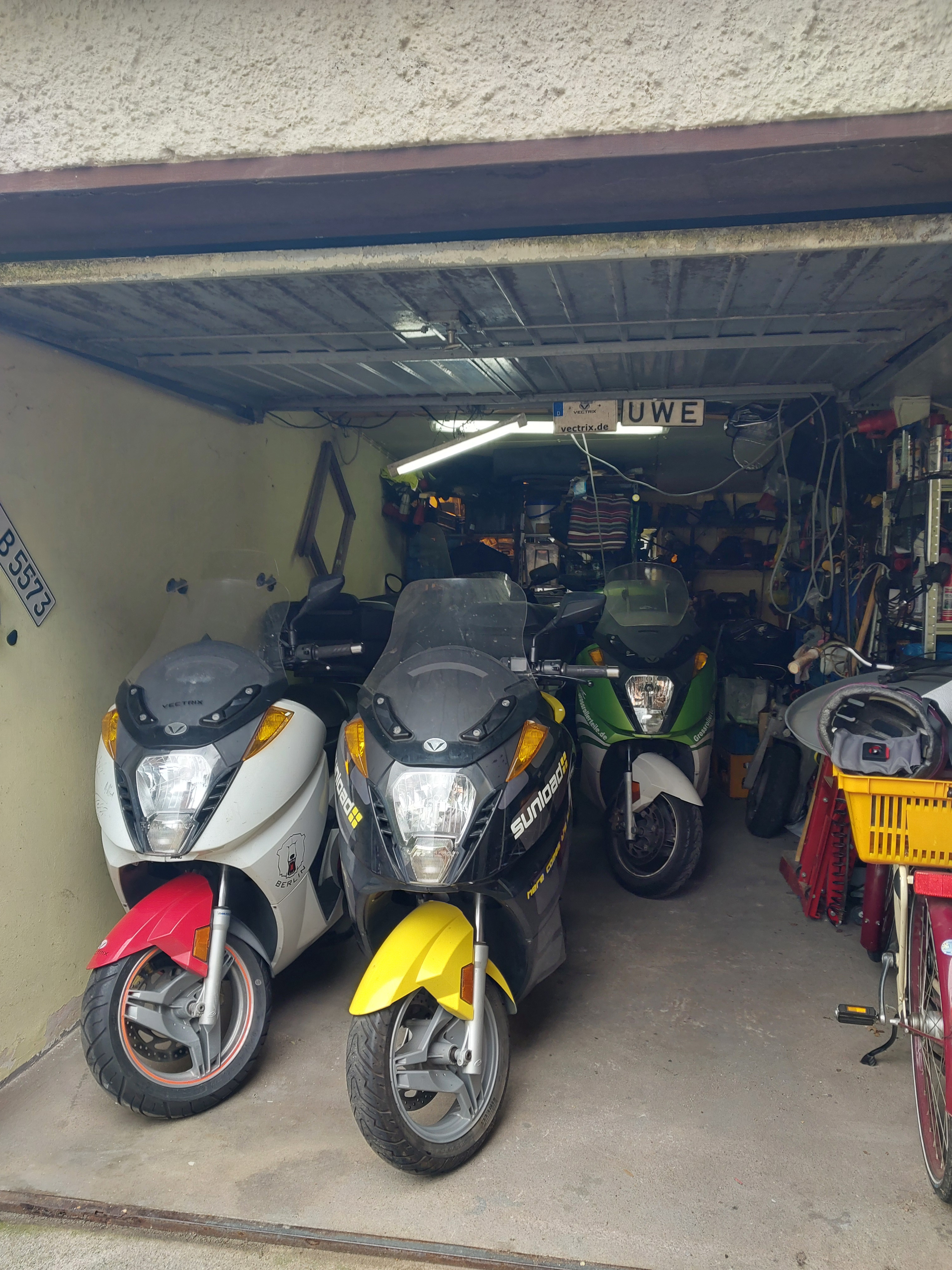

Also meine fünf VX1 sind alle Alltagstauglich. Drei mit 44 100Ah LFP und 4 Ampere aktive Balancer, einer dito mit 80 Ah und einer als original Li+. Letzterer ist übrigens ein Bruder von deinem . Gehörte auch mal Gildemeister und dort habe ich sie auch schon repariert und gewartet. Wie ich den bekommen habe lief er auch noch mit NiMh Zellen hatte aber von mir schon einen ESD Lader bekommen. Darum konnte ich schnell einen vorhandenen Li+ Akku verbauen. Nur Temperatur Sensoren Kabel gegen BMS Kabel tauschen und neu programmieren und schon lief er mit den Zellen von 2011 wieder ganz gut. Jedenfalls ist die Kapazität noch für 80 km gut bei gemäßigten Geschwindigkeit, also keine Autobahn oder Schnellstraße. Ist auch der einzige ohne Hauptständer und Topcase.
LFP Zellen haben gegenüber anderen Li Zellen mehrere entscheidende Vorteile. Mit 44 Zellen hat man eine große Spannungsdiffernce von 163 bis 109 Volt. Nutzt man diese nur von 152 bis 123 Volt halten die Zellen gefühlt ewig. Damit hat man auch nie eine Reduzierung der Leistung ausser der Temperatur bedingten unterhalb von 10 Grad. Sie können nicht brennen, also keine Selbstentzündung.
Ein BMS braucht man auch nicht das Lade- und Entladespannung vom Ladegerät und MC vorgegeben sind. Durch den hohen Spannugsbereich hat man selben Effekt wie NiMh Akkus nur weitaus größer. Nur beide Spannungen und Reku programmieren. Es reicht ein günstiger aktiver Balancer . 15 kW/h kann man heute für unter 1500€ bekommen und Balancer kosten auch keine 200€. So ist ein NiMh schnell umgebaut wenn er denn einen ESD Lader hat. Diese kann man bei ESD noch bekommen. Allerdings ohne Lüfter. Aber da kann man einfach einen anderen anbringen.

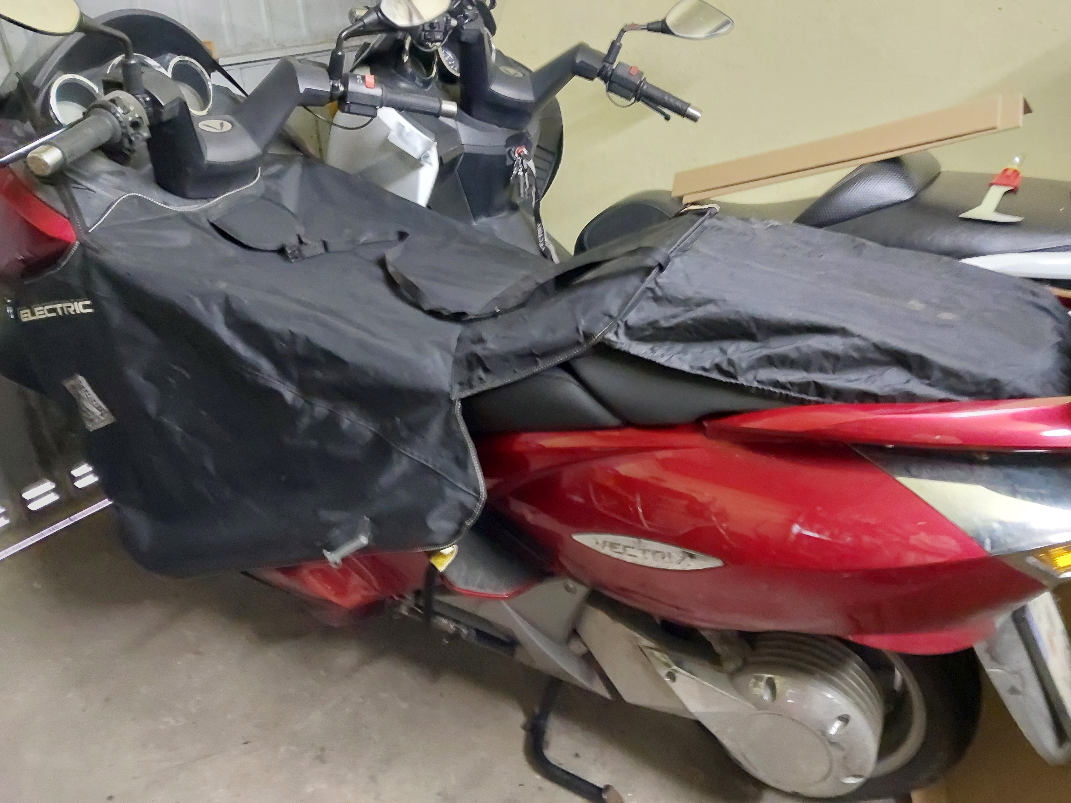

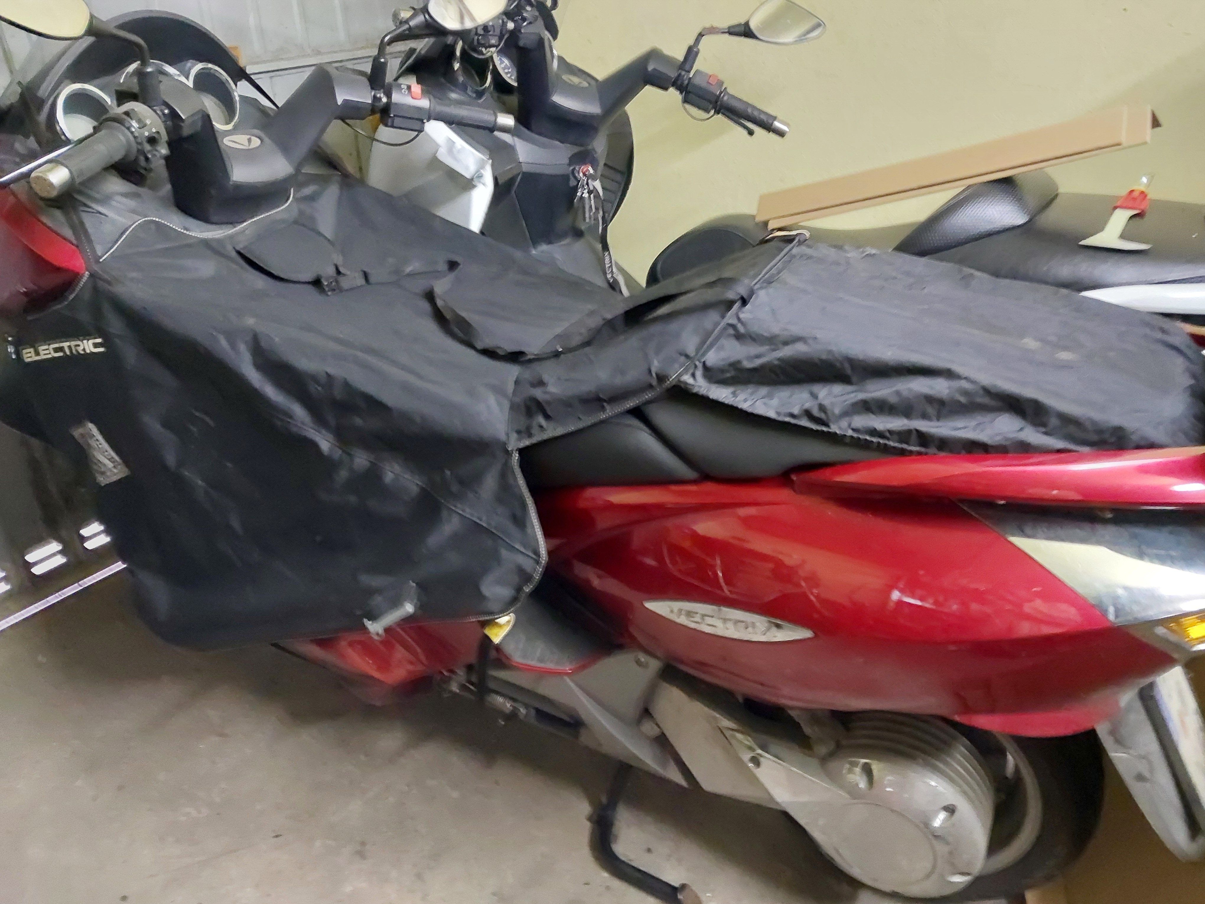

Ich bin täglich 100 bis 200 km mit den Rollern auf der Straße, anstatt Firmenwagen. Ein Roller ist Schlechtwetter ausgestattet. Heizung und originale Decke. Schön kuschelig darunter.
Was die Fahrwerte angeht so ist bei 117 km/h die Höchstgeschwindigkeit erreicht und oberhalb der 110 km/h leuchtet der Schraubenschlüssel und Endcoder. Der schafft nur 110 km/h.
Gruß Uwe

Hallo, der vectrixuwe ist wieder da! Scheint dir ja gut zu gehen, wenn du Sommers wie Winters fährst
Dann nutze ich gleich mal die Gelegenheit für ein paar Fragen:
Wenn du ohne BMS fährst - was zeigt die Ladestandsanzeige im Display an?
Ich will ja einen Li_NMC-Akku 36s 173Ah mit Fremd-BMS bauen. Die prismatischen Zellen habe ich schon. Ich hatte mich gegen LFP entschieden, weil es mir um maximale Reichweite, also Energiedichte geht. Die Frage bleibt, ob und wie man das Ganze in den CAN-Bus einbinden kann.
Ansonsten habe ich auch Interesse an Gepäckträger /Topcase-Halter und Hauptständer. Kilian baut sowas inzwischen nach. Hast du die Teile noch original oder selbst gebaut?
Auf dem weißen vorne links hast du einen Spoiler. Was ist das für einer? Ich hatte immer welche von MRA auf den Motorrädern, auf dem Roller ist ein selbstgeschnitzter. Jedenfalls bläst mir bei der VX-1 der Wind direkt in den Helm.
Schöne Grüße, Bertolt

Ja, ich bin noch voll auf VX-1. Egal was man probe fährt oder auch nur sitzt zeigt mir das der VX-1 immer noch von nix anderem übertroffen wird.
Ladestandsanzeige? Was ist das denn?
Wenn nach 180 km und zwei Stunden Fahrt die Spannung bei einer vollen Beschleunigung auf unter 125 Volt geht wird es Zeit für eine Lademöglichkeit.
Kann ihn aber noch im Stadtverkehr bis 110 Volt runter fahren. Aber nur im äußersten Notfall auf dem Radweg
Ja, ich mit meinen 70 kg kann fahren was der Roller her gibt und kann dann nach 100 km höchsten 8,5 kW/h aus der Steckdose holen. Aber das dauert ja auch nur eine Stunde bis die wieder nachgeladen haben.
Ein BMS ist ja überflüssig wenn die Balancer mehr wie 4 Ampere balancieren können. Ladespannung am Lader und Entladespannung am MC. Überwachung und Einstellung der Ballancer mit Blautouch. Alles was wichtig ist wird dort angezeigt wo mal die Restreichweite zu lesen war. Die Spannung der Batterie. Da ich den Verbrauch kenne und auch die Kapazität kann ich selber berechnen wie schnell ich fahren darf um ein weites Ziel ohne Ladepause zu erreichen.
Hat auch den Vorteil das ich im Winter bei -10 Grad noch fahren kann ohne das mir ein Computer nach 200 Metern mit voll geladenem Akku erzählen will die Batterie sei leer. Nee, ob 20 Grad oder -5 Grad, es ist immer die gleiche Reichweite. Nur die Leistung läßt mit jedem Grad unter 10 immer mehr nach. Also möchte man bei Minusgraden mal voll Beschleunigen bricht die Spannung ein und der blöde Rechner meint die Zellen sind gleich leer. Wenn ich sehe das die kalte Batterie bei voller Beschleunigung von 150 Volt auf 127 Volt abfällt dann fahre ich trotzdem ungedrosselt weiter. Ich weiß ja das die Zellen voll sind. Gleiches bei 25 Grad bedeutet dann von 150 Volt auf 140 Volt, also genau Nennspannung. Eben das ist der Vorteil der 44 Zellen. Jede kann von Voll 3,4 Volt bis leer 2,5 Volt betrieben werden. Aber wie schon geschrieben fahre ich nur bis 123 Volt was ja so ein Fahren bis zum letzten Meter mit normaler Geschwindigkeit erlaubt.
Träger und Ständer sind alle Original. Der Grüne hat ja immer noch das Windschild zum Verschieben das Mario, Gründer vom Vectrix-Twizzy Forum, mal angebaut hatte. Habe versucht für die anderen Roller auch ein solches zu bekommen, war aber nirgends mehr zu bekommen.
Die anderen sind 20€ Teile vom ALI und funktionieren auch recht gut.
Gruß Uwe
