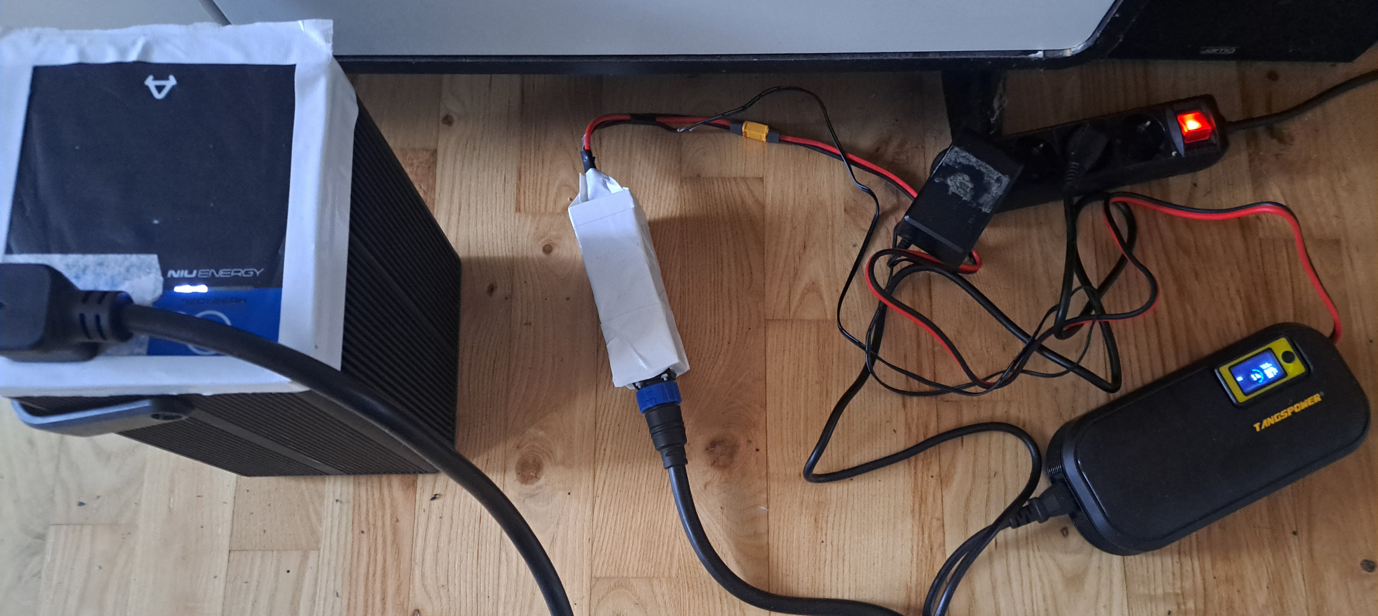

I just wanted to post a picture of my charging setup now that my original NIU charger for my EVO has died.
I am using an 84v charger I bought from amazon.de. I have 3D printed a small box for the LilyGo can board and used the plug from the NIU charger which I mounted in the box and then connected the 84v charger, LilyGo CAN board and 12v 2A PSU so I can use original NIU cable. I connect battery, plug in 12v PSU as that runs both CAN board and supplies 12v to battery.
Then I connect an extra smartphone I had lying around to CAN board in Google Chrome browser and when I see info is running then I connect 84v charger and about 2-3 seconds later the battery starts charging. I got an 8A charger as I could not find a 10A that seemed like decent quality, so 2 batteries takes about 4 hours to charge from 30% to 100%. Thats about 30 mins longer than original charger but I am not in a hurry.
Total setup cost 200 EUR, which is a huge saving from the 2,000 EUR a new original charger costs or about 700 EUR for a secondhand charger.

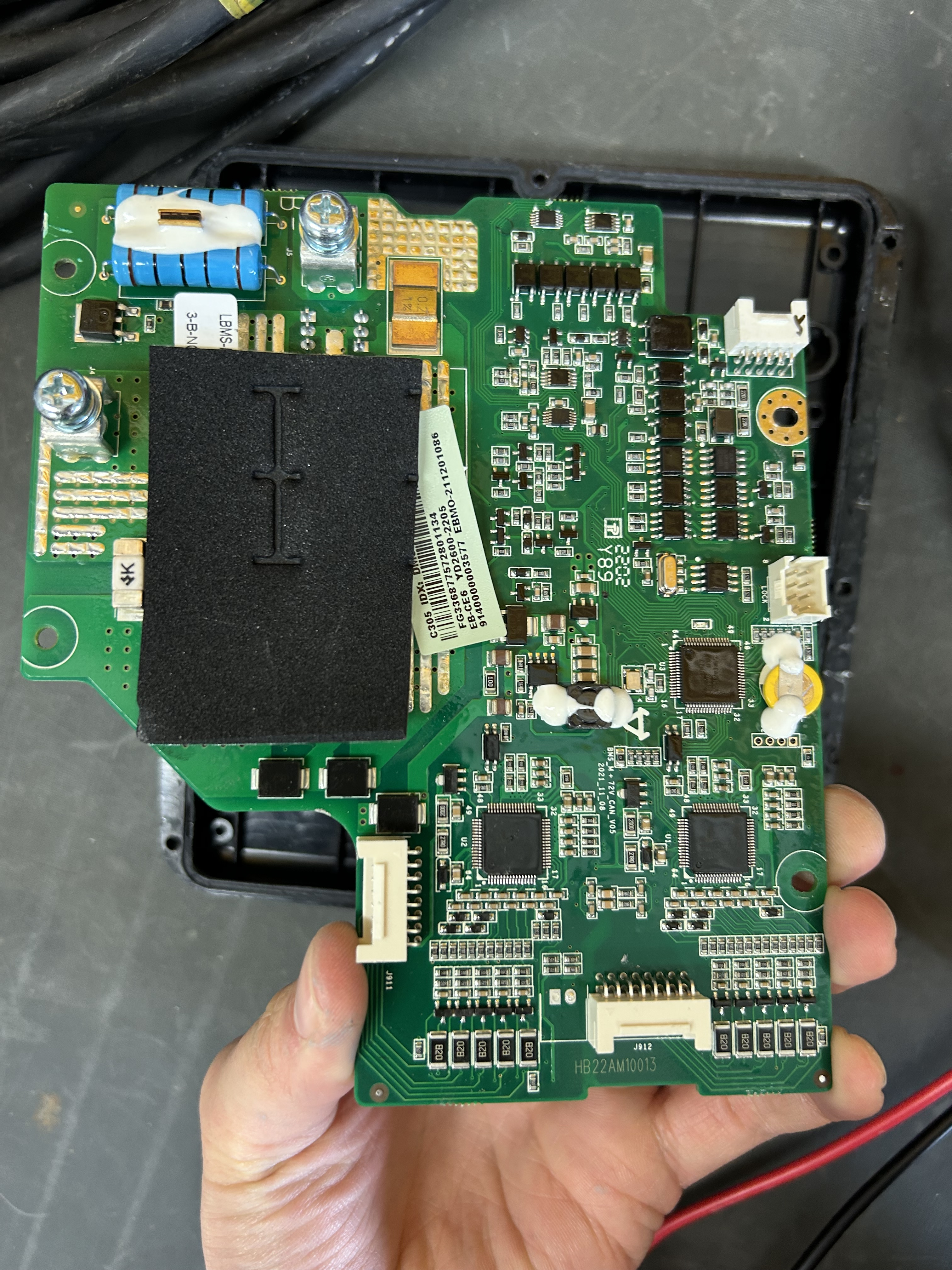

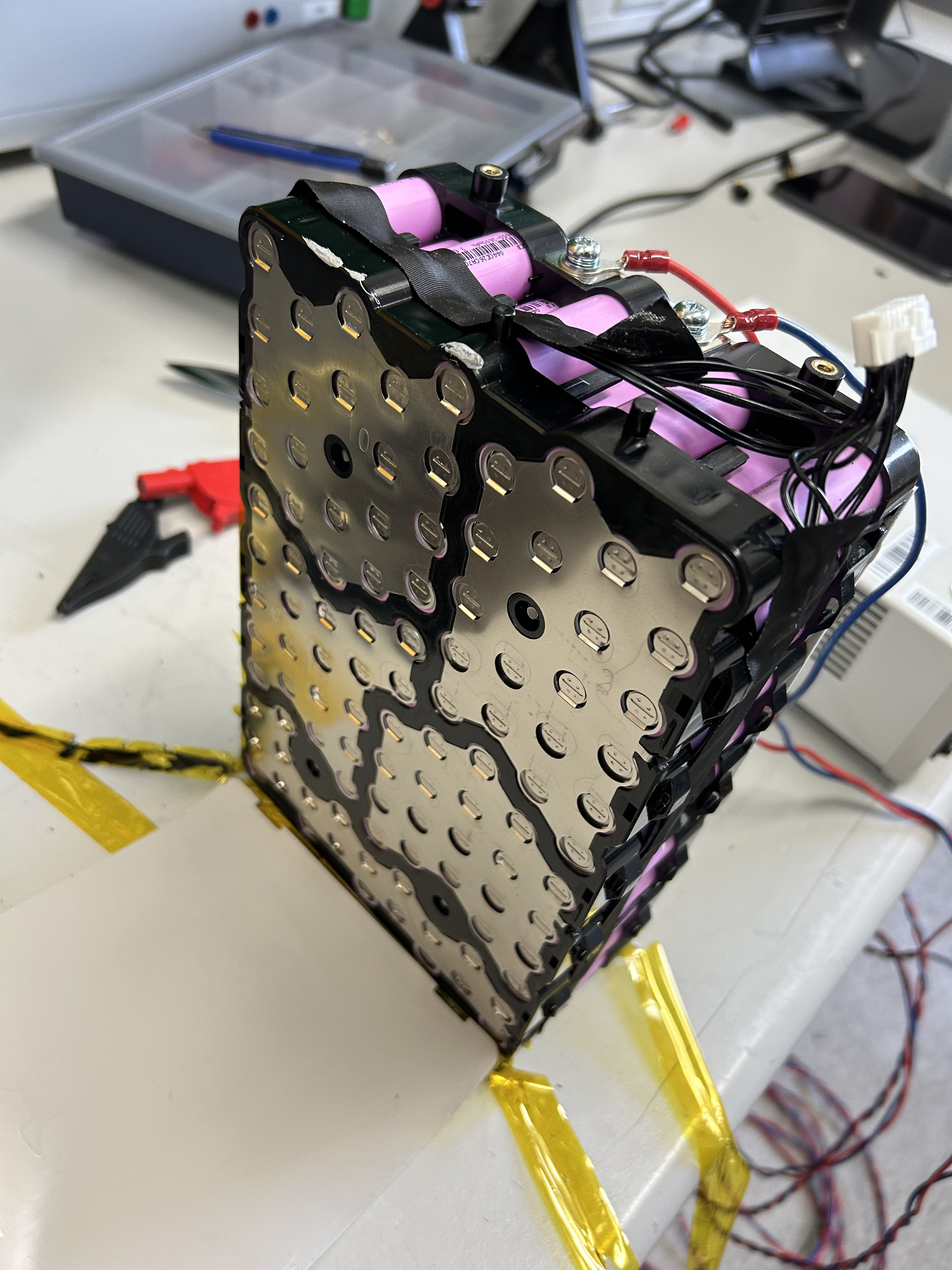

Habe ihn zerlegt bekommen. Oben auf dem Akku klebt eine Folie und dort drunter sind noch mehr Schrauben. Im Anschluss muss man noch viel mit dem Cuttermessser nachhelfen, da alles sehr ordentlich dicht geklebt wurde. Also qualitativ top!
Es sind zwei Pakete, jeweils 10s10p. Bei einem Paket lagen die Zellspannungen jeder Zelle 100mV unter dem anderen Paket. Sonst konnte ich nichts auffälliges finden. Die Zellen habe ich nachgeladen. Habe wenig Hoffnung, dass er im Anschluss wieder funktioniert, aber ein Versuch war es wert.
