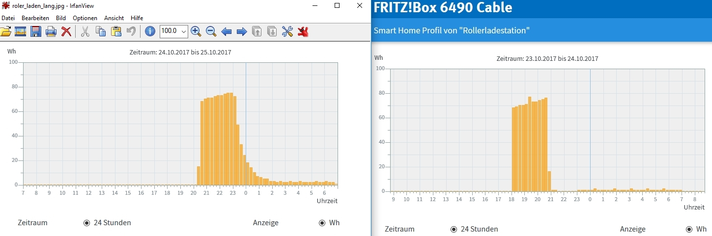

Frudel
Beiträge: 64
Registriert: Di 18. Apr 2017, 18:39
Roller: Niu Electro
Re: NIU Fehler 30
Beitrag von Frudel »
Bei den Vergleichsmessungen die ich mal im Roller (links) und in der Wohnung (rechts) gemacht habe, sieht man schon das weniger Energie in den Akku geladen wurde. Beide sind bei ca. 65% Restladung gestartet worden. Was beim abgebrochenen Laden fehlt ist die abfallende Kurve, was wohl den fehlenden 10% am Ende entspricht. Anstelle dieser Phase wird einfach hart abgeschaltet.
