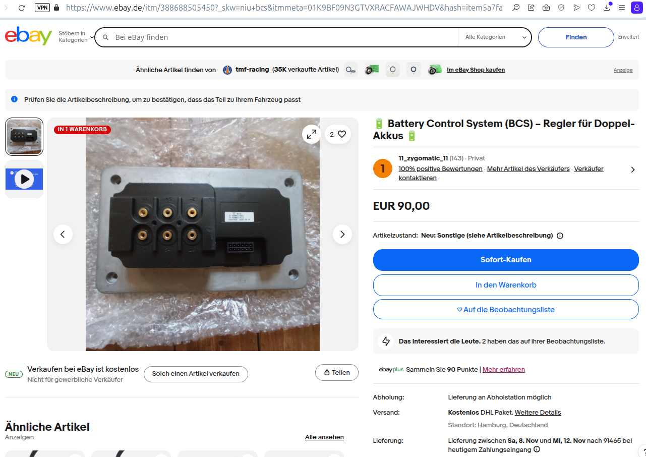

So sieht das BCS für einen NIU aus:
https://www.ebay.de/itm/388688505450
Gäbe es derzeit also bei eBay für 90 €.

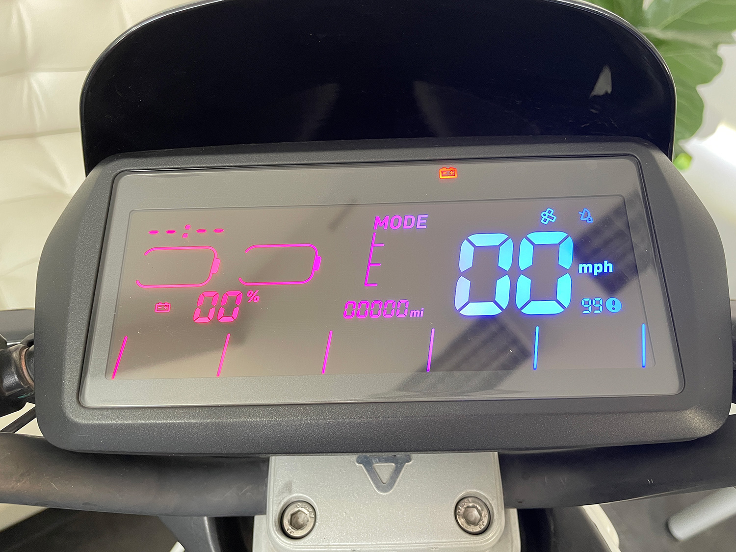

Ich häng mich hier mal an mit meinem Problem mit dem NIU NGT 2019:
Fehlerbeschreibung:
Sobald ich einen (oder beide) Fahrakku anstecke, geht das Display an. Es werden aber keinerlei Informationen angezeigt. Bild füge ich an.
Es ist auch das Zündschloss ohne Funktion, egal welche Schlüsselstellung. Was aber funktioniert ist das Fahren, d.h. ich kann den Startknopf drücken
und der Roller fährt. Ich denke er fährt aber nur im E-save Modus, die Beschleunigung ist erbärmlich und die v-max ca. bei 50km/h. Habe die FOC80 Software drauf. Die Beleuchtung, Blinker, Tempomat, Hupe ... das funktioniert alles ganz normal. Was auch nicht mehr geht, ist das gleichzeitige Laden beider Akkus im Roller. Die Akkus sind nicht defekt, Roller ist 1.Besitz und die Akkus wurden niemals tiefentladen.

Schwer zu sagen. Das Display zeigt anliegende Spannung ohne Kommunikation per RS485 an. Das passt zu den eingeschränkten Fahrmodi. Was hat der Händler dazu gesagt? Konnte er über die Ladebuchse am Fahrzeug irgendeine "smarte" Komponente auslesen?
Hat mal jemand testweise Dash und ECU etc. abgezogen? Aus der Ferne ist es wirklich schwierig sowas einzuschätzen. Vor Ort mit Messgerät und H1 Tester sähe das anders aus.
Gibt es irgendeine Vorgeschichte oder kam das mit dem Fehler ohne vorherige Ankündigung?

Das ist halt der Unterschied. Hier liegt "Saft" an, auch der 12V Zweig funktioniert anscheinend. Deshalb hatte ich die Hoffnung es gäbe mehr Details. Was fehlt ist die Kommunikation auf der RS485.

Ps: Das oben gezeigte BCS von guewer@ ist jetzt bei ebay billiger, mal anklicken...

HotSummerNites.at hat geschrieben: Sa 8. Nov 2025, 13:49
Fehlerbeschreibung:
Vielen Dank im Voraus für eure Hilfe!
LG Clemens
In deinem Fall wird es vermutlich FOC aber eher ECU sein.
Dafür spricht
- Fahrmodis nicht wechselbar
- Keinerlei Informationen welche von der ECU kommen
- Keine Ladung weil Kommunikation wieder durch die ECU und dem Bus fehlt.
